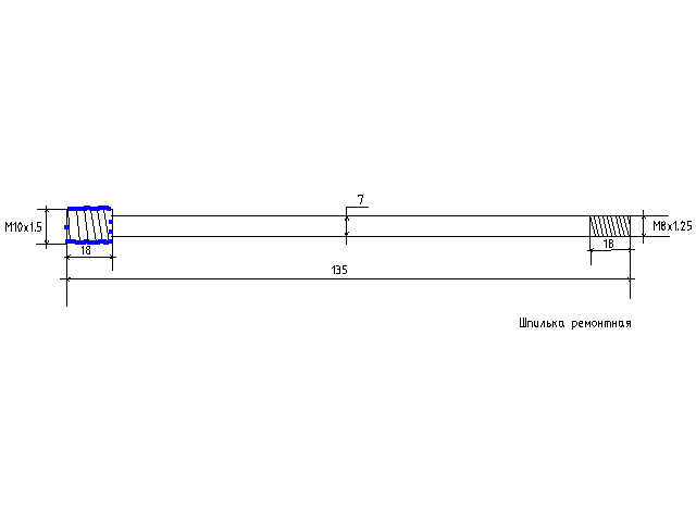

Здравствуйте!
Кто-нибудь встречал подобные готовые М8-М10-140?

Походу только точить, автомобильных таких не помню. длина редкая

А прочность какая? Точить можно если только с готовых болтов, а они редко больше 8.8 бывают.

А фиг его знает, какая прочность, шпилька крепления цилиндра Приветовская. Резьба накатанная на родной, напильник с трудом берёт, какая может быть прочность? А так уже заказал, сказали, материал получше подберут.

Если напильник слетает, то скорее всего 10.9 или 12.9. Из фуфла такую шпильку не сделать. Термообработка тоже желательна.

Напильник не так чтобы слетает, но с трудом берёт родную. Выточили из Стали45, без всяких термообработок, её берёт чуть полегче. Надеюсь, пойдёт. Теперь главное удачно её в блок внедрить))
Все крепежные изделия для лодочных моторов (болты, шпильки, гайки и т.д.) необходимо изготавливать из стали 45, 50, 40Х, 40ХН. А те, которые работают в воде, из стали 12Х18Н10Т, (не отожженная, кислотостойкая, которую магнит не берет), исключив их контакта с водой (краской, герметиком, эбоксидкой и т.д). Обязательное условие: диаметр резьбы должен строго соответствовать номиналу. То есть, если номинал М8, то наружный диаметр должен быть д.8мм, а не 7,9мм или того меньше. Это касается и внутренних диаметров резьбы у гаек. Только этим можно обеспечить долговечность резьбовых соединений. И хорошая жировая смазка при монтаже. При монтаже с деталями или узлами, работающими при высокой теипературе, применять графитовые смазки. Что касается термообработки, то она желательна для крепежных деталей крепления "блок цилиндров-ГБЦ", гайка маховика, головок болтов с внутренними шестигранниками. И совершенно вредна для болтов, которые вкручиваются непосредственно в алюминиевый сплав, (только головки): здесь важна чистота поверхности реьбы (впрочем, как и везьде). И не надо делать твердость более чем HRc=30-35 единиц.
