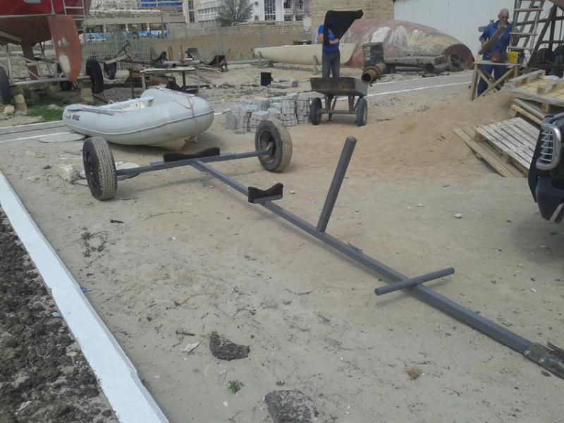

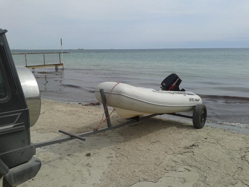

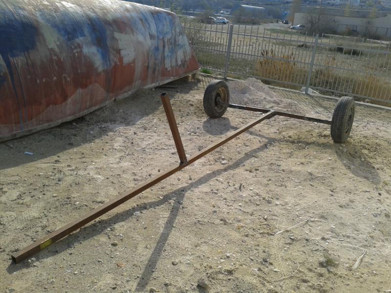

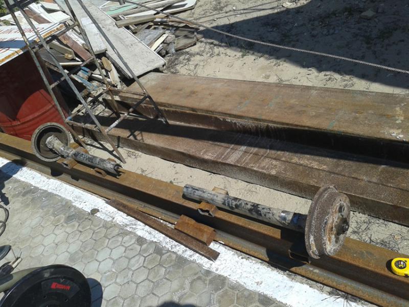

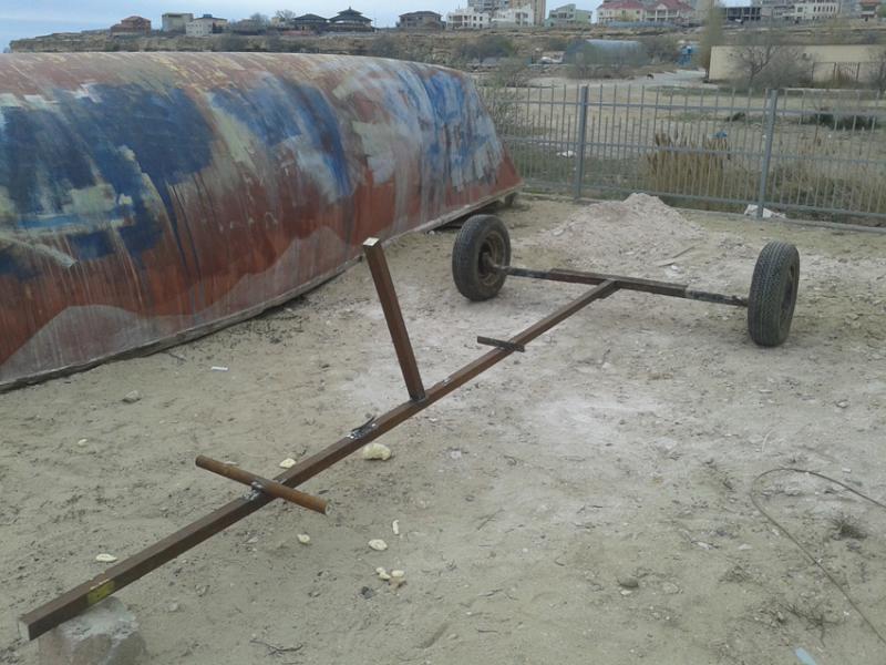

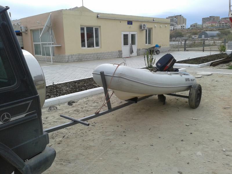

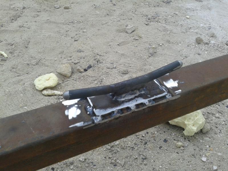

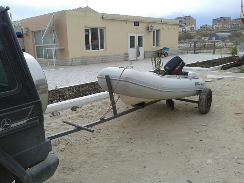

Надоело носить РИБ по базе на руках, решил сделать для него прицеп.
Задача ставилась такая:
1. Сделать его как можно ниже, потому как у нас в клубе слипа нету и мелкие лодки спускаем с пляжа, под водой уклон ну очень не большой, и закатывать прицеп далеко в воду желания нету.
2. Минимизировать вес, потому как иногда его придётся катать руками.
3. Предусмотреть таки возможность цеплять его к машине, потому как бывает необходимость съездить с РИБом на охоту, да и в клубе машиной лодку в воду закатывать как то сподручнее.

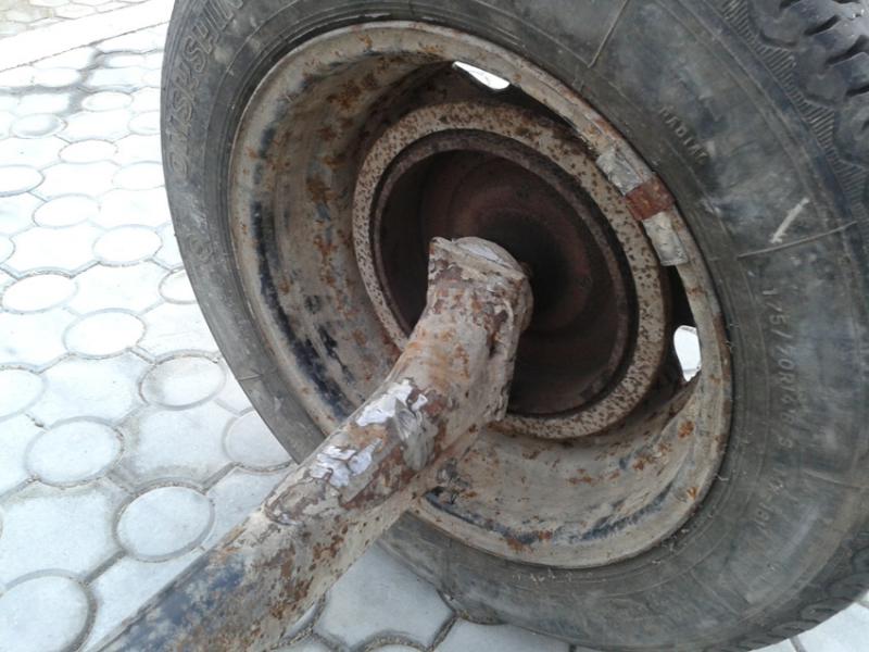

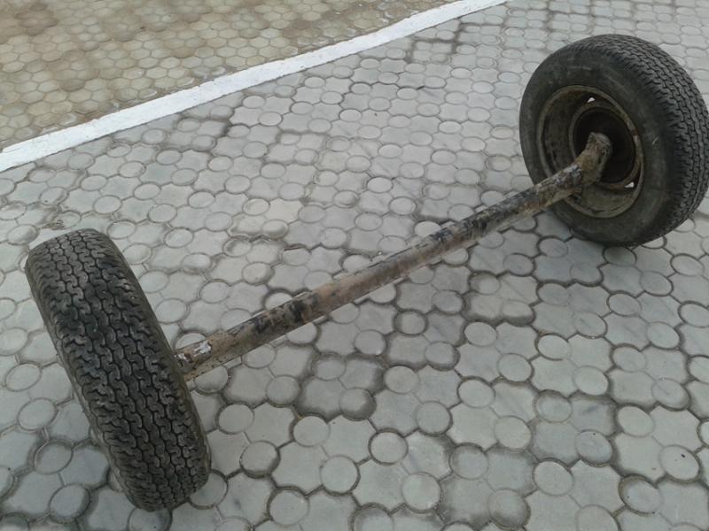

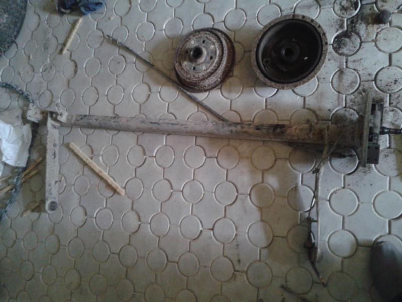

Для воплощения была приобретена задняя балка от Ауди 80 вместе с колёсами.

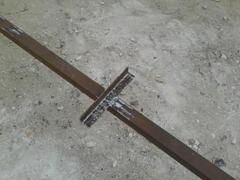

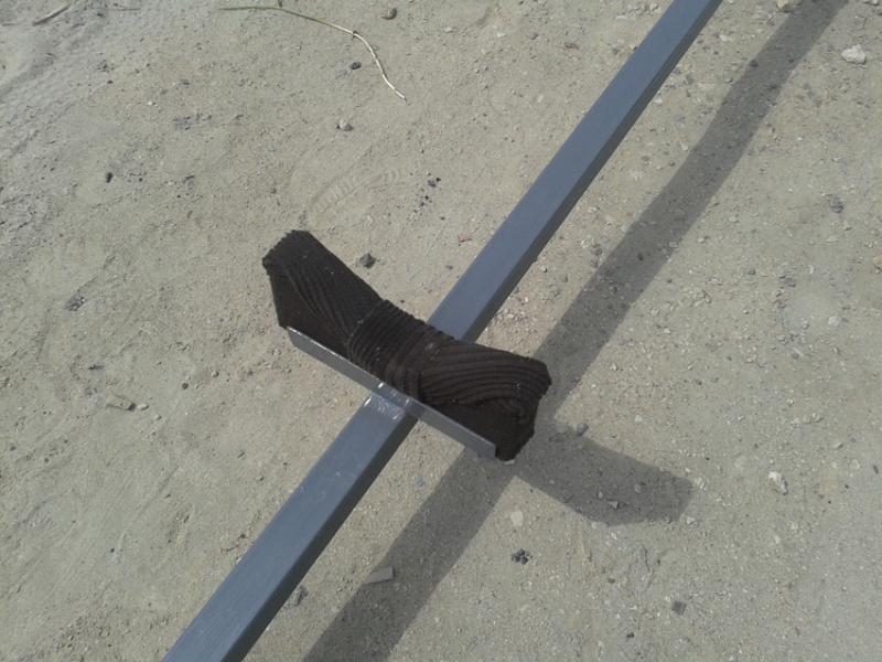

Так же понадобилось 5 м квадратной 50-й трубы, 1,5 м 50-го же уголка, метр тож 50-й доски, пол метра 30-й трубы, стальная пластина 10х150х300 и кусок ковролана.
