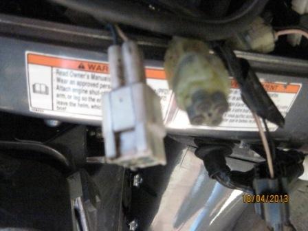

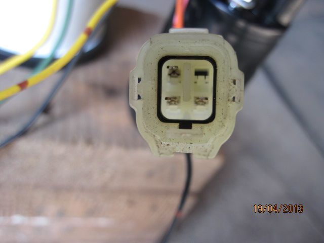

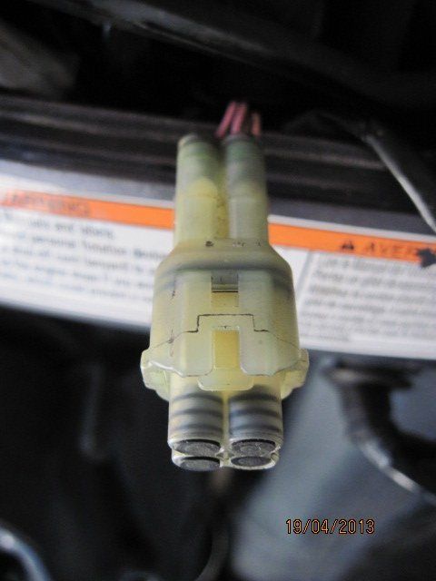

Всем час добрый.Споткнулся на последней стадии установки мотора ,точнее подключении приборов.Мотор 2008 г.в.Приборы Ямаха аналоговые :тах с указанием температуры и давления,указатель угла наклона мотора(трим); стояли на Я F60 AETL 2001гв.Эти четырехштырьковые фишки старого образца.На моторе для подключения этих приборов только одна четырехштырьковая фишка и она нового образца(с подпружиненой защитой контактов).Теперь вопрос:как выйти с минимальными потерями из этой ситуации?Я пока вижу выход таким образом:найти ответную фишку к моему мотору(найду ли???) и перекинуть нужные провода с фишек приборов на эту фишку.История с адаптерами по моему не проканает.Смотрел фото этих адаптеров,там фишки старого образца.Бывалые,подсоветуйте пожалуйста .Волга вскрылась,скоро навигация ,а я еще не готов.Вобщем нужна ответная фишка для фишки на моторе(справа).

Фишки замучаешься искать :yes:
По крайней мере мне в своё время не удалось.. тупо обрезал и переобжал автомобильные папа - мама , потом --в термоусадку...Основной пучок идёт к машинке в толстом кабеле... он у всех одинаковый, а этих всего-то каких то несколько проводов.. Фишки только режь не под корень -- надо будет --восстановишь и цивильненько в термоусадочку :yes: , лично я сделал ----иии---- забыл.... :) Электросхема с цветами проводов есть на этом форуме , я сбрасывал, на F40, вряд-ли они отличаются по цвету проводов от 60ки, А там хто их, япов знает... :unknown:

Вот и Рудольф подсказывает!!Если есть желание -- можно разобраться.. Если нет надо найти у кого есть.. :yes: :yes: :) :)

Жду провод 6Y5-83653-00.Отрежу со стороны приборов.

Жгут совсем не обязателен....За цену оригинального жгута, грамотный автоэлектрик всё сделает на раз ( при наличии схемы)....Мож это я так думаю :unknown: :unknown: Всё делаю сам..... :pardon:

У мотора провода резать не охото,поэтому решил взять кабель и отрезать со стороны приборов.

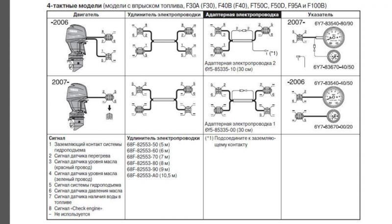

Искал такой провод,нашел только адаптерную проводку с удлинителем на мегазипе по конской цене .И то,я не уверен,что это "оно".

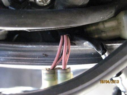

Из фишки заглушку то вытащи)) всю, а не только резиновые пробочки.

Думаешь он не догадался?

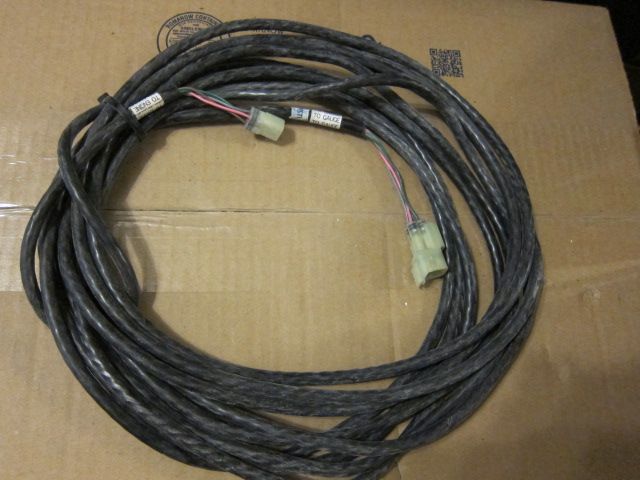

http://www.avito.ru/moskva/zapchasti_i_aksessuary/yamaha_6y7_tahometry_i_spidometry_127548141 Вот с этим человечком пообщаться тебе надо!
Общался с ним(кабель у него беру).

На Тойоте Превия точно такие фишки,только серые.Может на "разборке",посмотреть?

Из фишки заглушку то вытащи)) всю, а не только резиновые пробочки.[/quote Сразу не сообразил,думал только резинки.Оказывается ,еще заглушка в самой фишке.Спасибо.

похоже на саму фишку,только без штекеров.сделай фото-может и резать не надо.

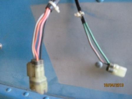

Не получиться.У меня с таха фишка (давление масла и перегрев) и с трима фишка.Н моторе только одна фишка для этих датчиков.Адаптер с удлинителем надо по идее ,но цена на мегазипе кусачая.

nikolay-vek
Фото нужного провода есть?
