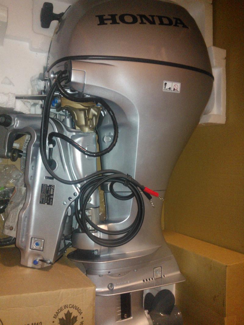

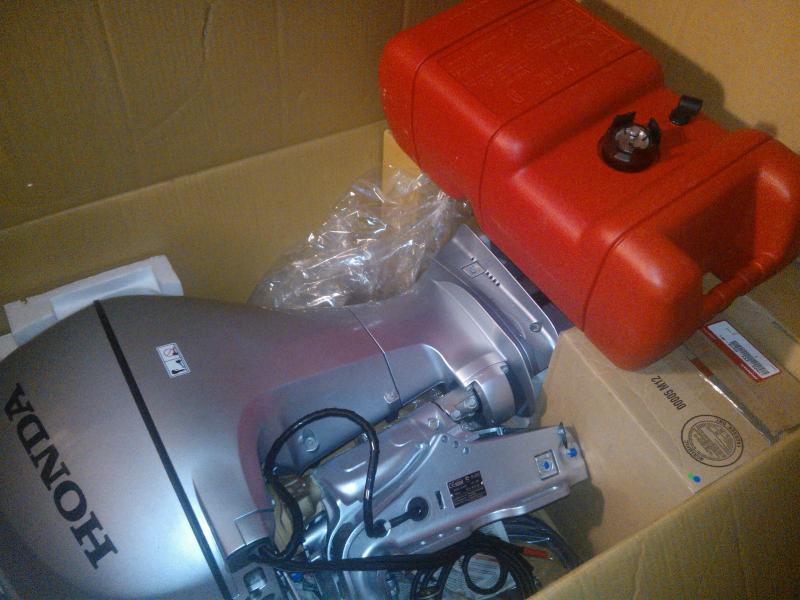

Доброго времени суток!!!!!!! Мотор наконец пришел
Днепр
15.08.2011
Днепр
Honda BF 20 SRTU
Только электрика очень сложная :? :? :? :? :?

У меня такая же Хондочка,только годовалая, отличный моторчик. Не смотря на то что на ней стоит карб, электросистема имеет очень хороший стабилизатор. На клеммах при работающем моторе 14В. Это значит ,что цеплять можно АКБ любой емкости, а можно и не цеплять вообще. Даже без буферного АКБ нормально кормятся все девайсы. Так как у меня мотор без электростартера емкость использовал 7 - 14 - 18 Ачас и все нормально , больше не нужно.
