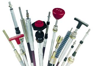

КОНСИС
05.12.2013
Ed
нет
нет
Друзья, предприятие "Системы управления - КОНСИС" производит любые троса, в том числе с нужными вам диаметром и гибкостью. Необходимо только указать требуемые усилия, от этого и зависит диаметр троса и его гибкость.
Пожалуйста обращайтесь.
www.consys.com.ua
