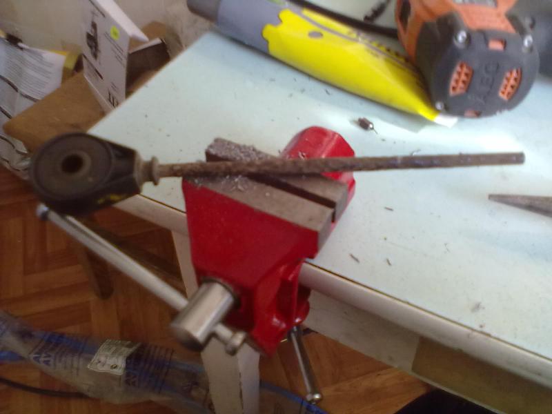

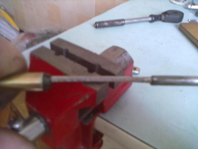

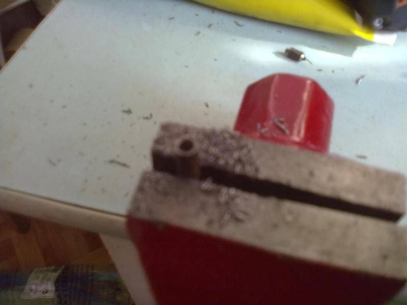

Всем спасибо! Сделал в этот же день, когда тему открыл. Интернета больше недели не было! Помогли холодильщики знакомые. Показали, научили, снабдили припоем, а паял уже дома. Пришлось тисочки доработать. Высверлил два отверстия в губках, на 5 и 4 мм. Ну и сама технология. Облудил кончик нового тросика, шоб не лохматился, обрезал наконечник кот. был не нужен. Вторую сторону также лудил и обрезал в размер. Отверстия в нужных 2 штоках тоже облудил. Пихнул припою с флюсом и горелкой слегка погрел до расплавления. Потом поджал шток в тисках отв. 5мм и грел горелкой шток одновременно пропихивая тросик до упора и обжал губками тисков. Потом еще раз подогрел и обжал в отверстии 4мм, сами штоки 6мм диаметром.
Прошу прощения за дальнейший флуд. Тросик от переключения передач Ниссан Ванетт Карго Д. Просто новый 8900 стоит и сроки доставки от месяца. А здесь купил трос ручника от "копейки" за 300 рублей, и за полдня сколхозил. Правда потратил 600 рублей, первый тросик с длиной обшибся, когда обрезал :crazy: :pardon: Ездию уже неделю - нареканий пока нет!
