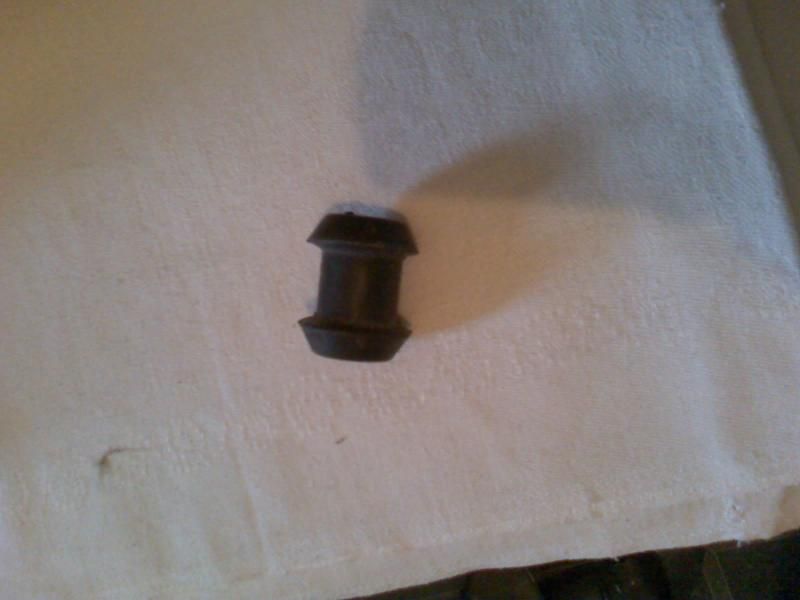

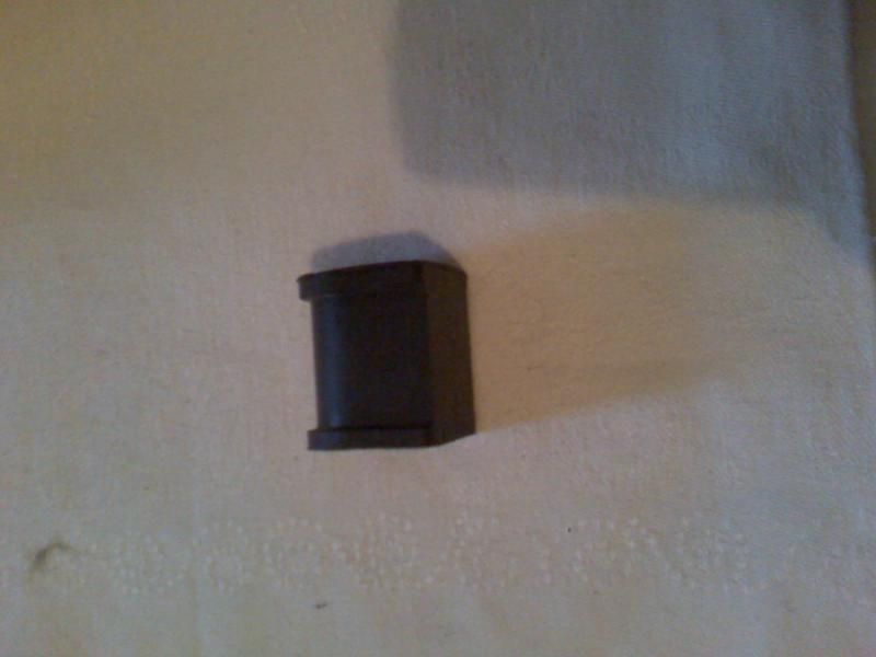

Это рукоблудство совершено по давнишней рекомендации Бешенного (Владимира). Правда он всего не расказал, "напрягаться" заставил.
Поехал я на авторынок за подходящими резинками. Жиденько все как то оказалось, может правда искал не там, но у одного продавана был полный ящик всяких-разных резиновых штук.
Вот навыбирал и поставил.

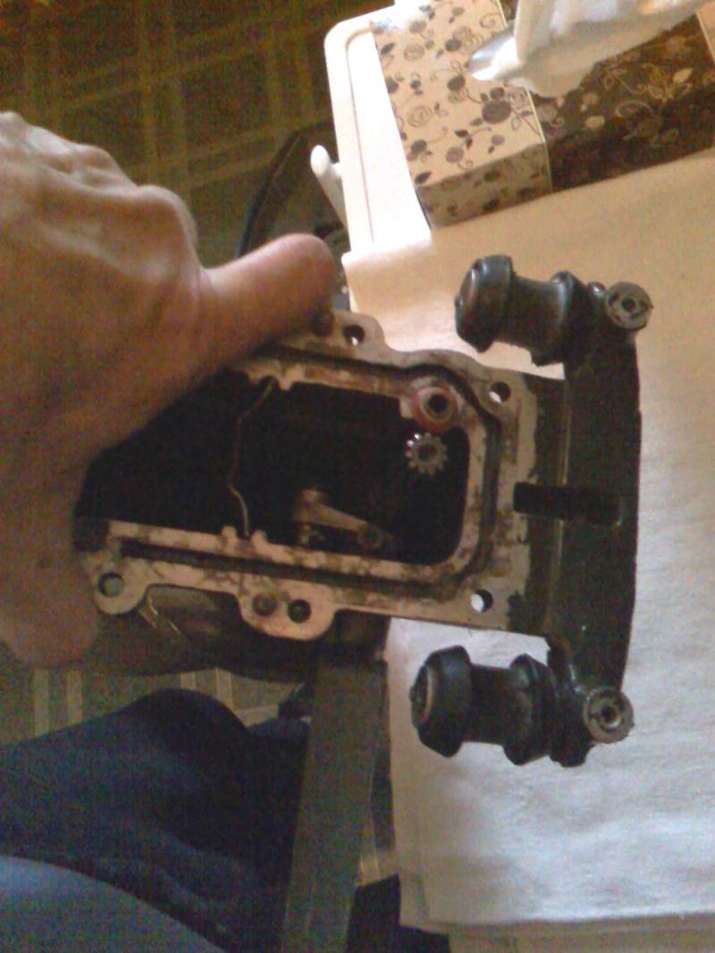

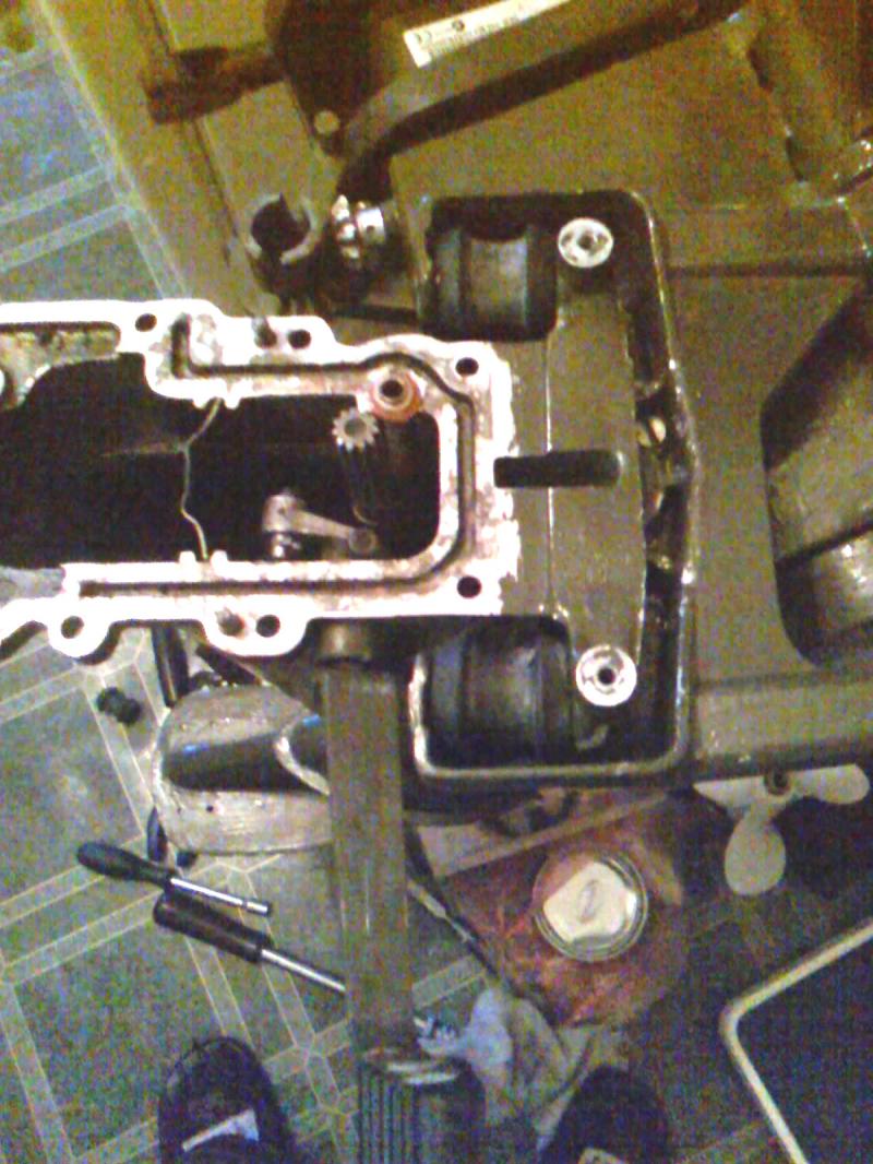

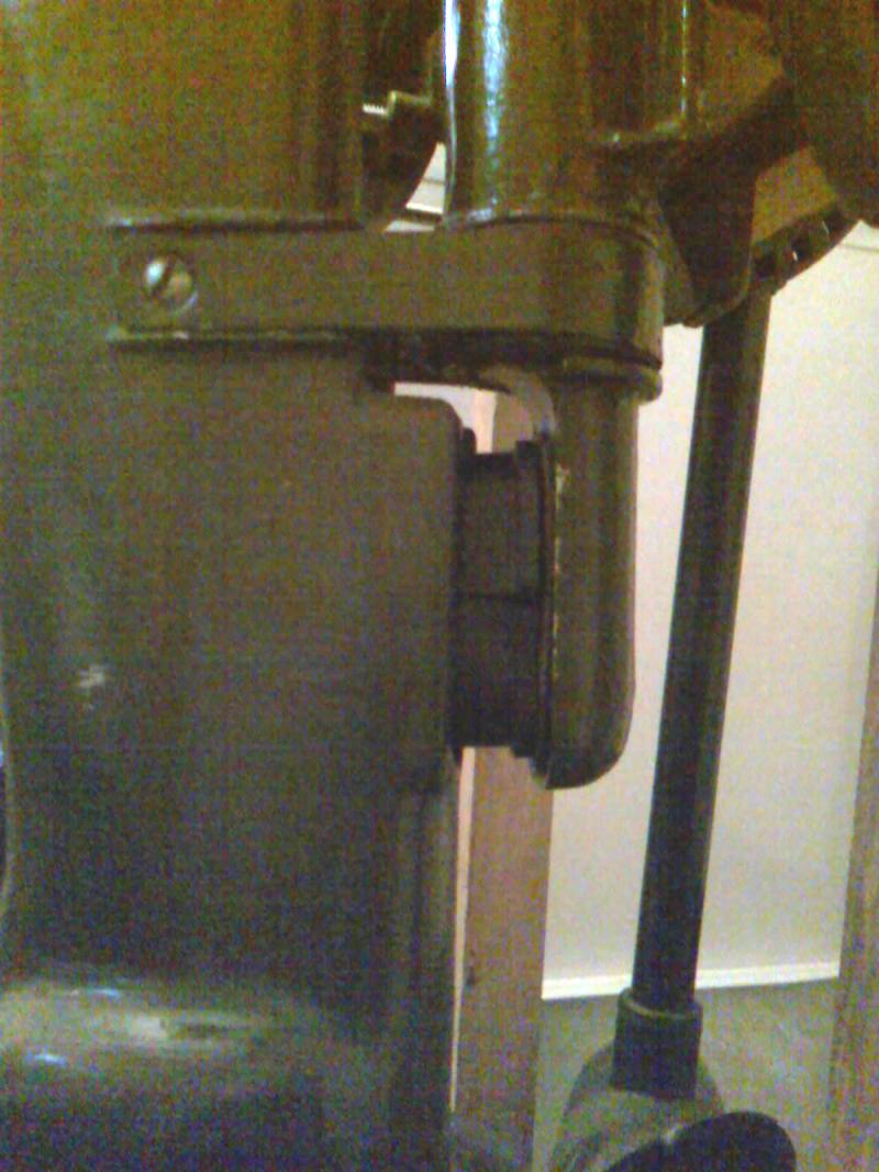

Благо все делается быстро, рука уже набита. Заодно и центральную поменял на ветерковскую новую (родные пружины ее раздавливают в хлам)
Пружинки почистил и спрятал. Вдруг придется все в зад вертать.
Летом буду пробовать. Но я качал подвеску с пружинами со всей своей силы и ни грамма сдвинуть не мог, сейчас она немножко играет (амортизация на лицо).
