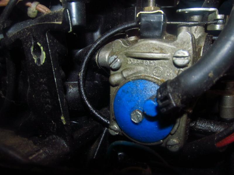

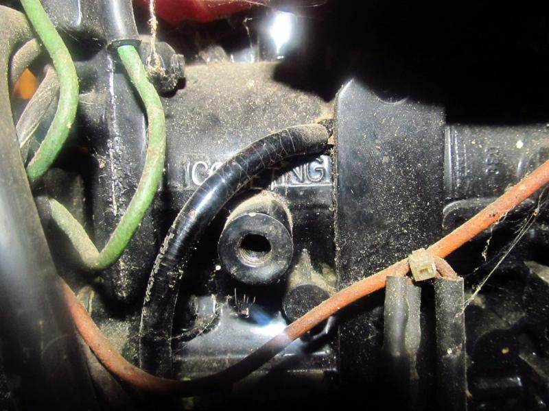

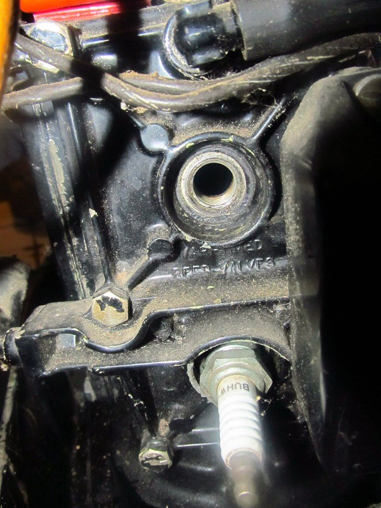

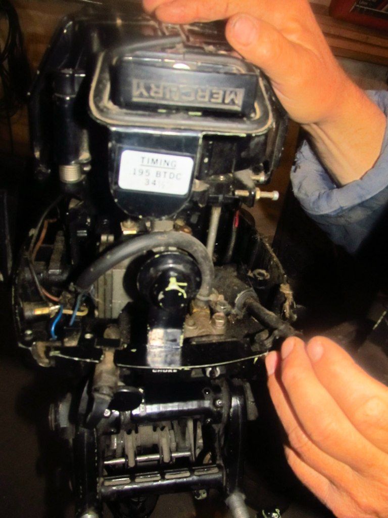

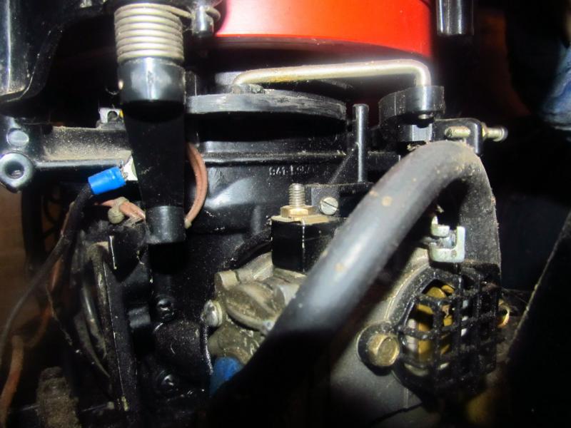

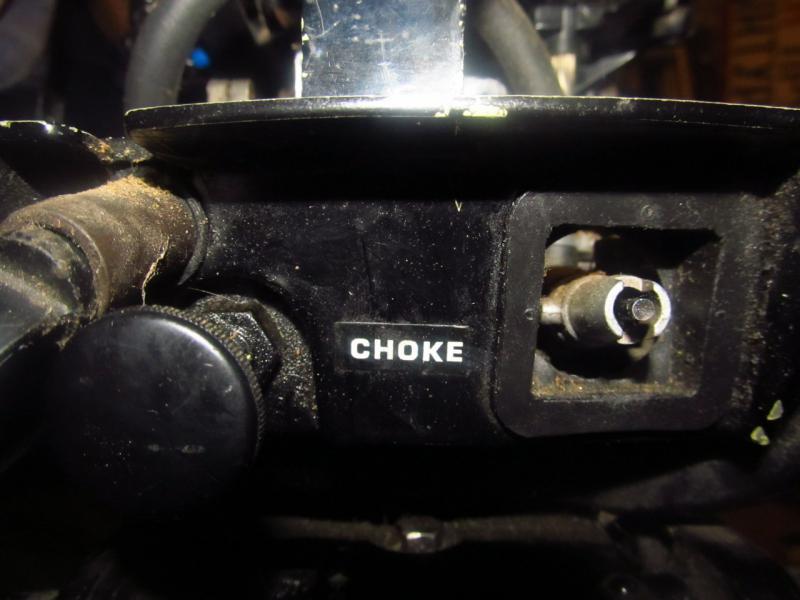

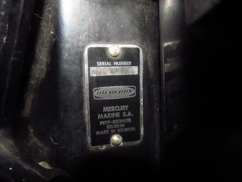

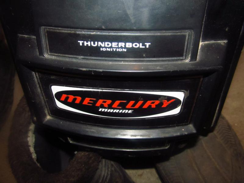

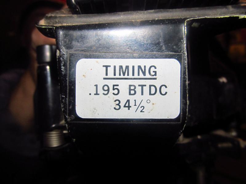

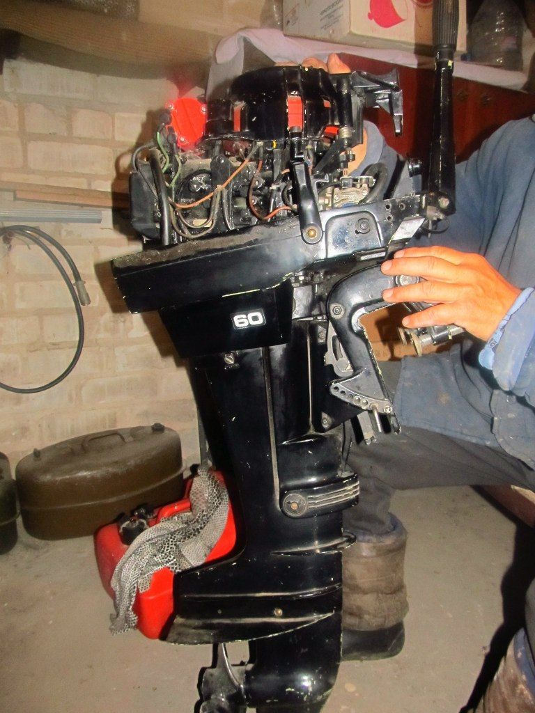

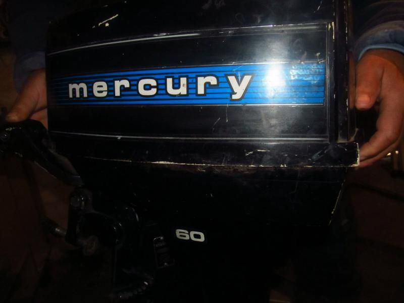

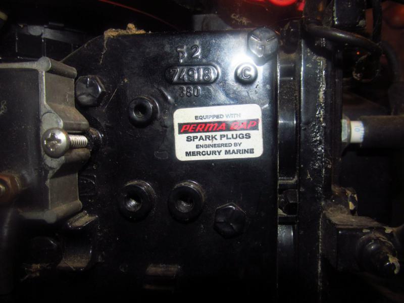

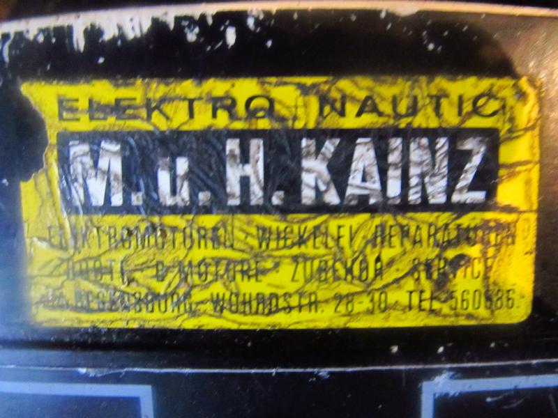

Отец приобрёл такой моторчик(б/у)у своего приятеля.До этого использовали Вихрь 20(б/у,после ремонта.Всё,что я в нём делал,это регулировка карбюратора).Был сегодня у Отца в гостях и...Вообщем-что,куда и как???Даже маркировки как таковой там не нашёл...Вообщем фото прилагаются.Может кто что посоветует(хоть куда масло заливать)...Всё,что я знаю-мотор четырёхтактный...

Паш, ИМХО это двухтактный шестисильник "лохматых" годов, а никакой не 4х тактник. Не вздумаёте его на чистом бензе запускать.
з.ы.Иль я чёт пУтаю и ГРМ с распредвалом замаскировались под "блок" и карбюратор на 4х тактнике теперь бензиновую смесь подаёт в масло картера? :pardon:

Два такта сто проц,ребята не ошибаются,а состояние отличное! :good: Заводил уже?

Нет...Не заводил...Планирую на след.выходных...Пытаюсь инфы нарыть...Чтоб не запороть...А где же найти такую модель в каталоге????Убедиться и скачать пособие по эксплуатации...
Лёш(alex1975), ну ИМХО отличная 2х цилиндровая, 2х тактная "докатка" о шести силах ;) Вешай на самодельный транчик и для рыбалки троллингом - супер должно быть :good: (ну и дочапать до берега ежели чего с основным моторчиком случится, тоже гут :yes: )

Подожди за неделю тебе все наши гуру найдут!Масло в бензин и вперед,правда вопрос в пропорции,хотя наверно 50 к 1 наверно нормально будет,тогда же не было таких масел.Посмотри контрольку и вперед!Два такта,что там смотреть,да масло в редукторе замени.

Тож по косвенным признакам -- двухтактник!! --- Только на бензомаслянной смеси!!!! Удачи!!

Какие шесть,у тебя же ясно написано-60!Год ищи на проводах и шлангах,или на электрике.

Значит все мануалы давно "истлели" :D На " ботсе" по-любасу что-то должно быть, америкосы "свои" моторчики уважают.... Если-б был четырёхтактный --- на колпаке НЕПРЕМЕННО было-бы прописано FOUR STROKE,..... иль как похоже на ети буквы :unknown: :lol: :yes:

Ильч,зачем колпак,заливной горловины в блок нет,так какой четыре такта.И правильно,масло в бензин мешать.

Лёшь...... Относительно масштаба рук и самого старттопика......Ну никак не 60 :pardon: :? :)
Чё мы гадаем!? На табличке-то, которую на фоте не видать...--- что написано??? побуквенно???
