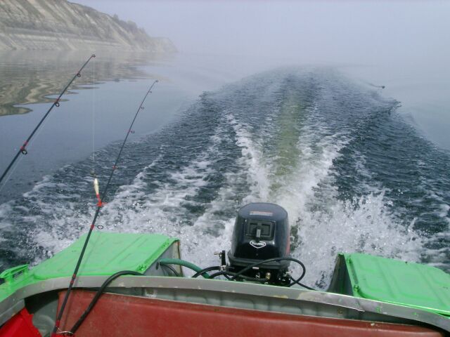

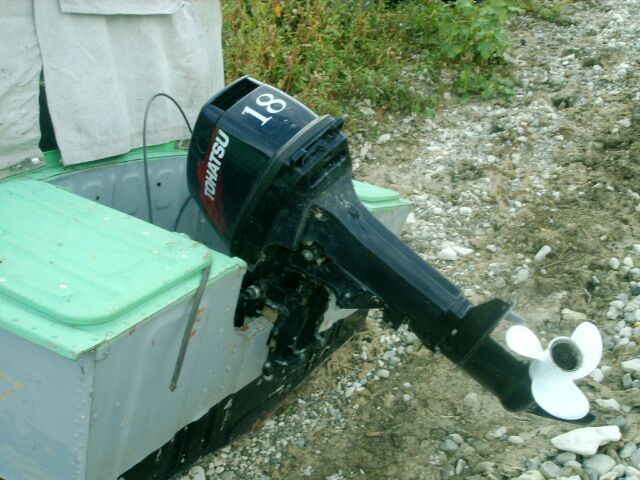

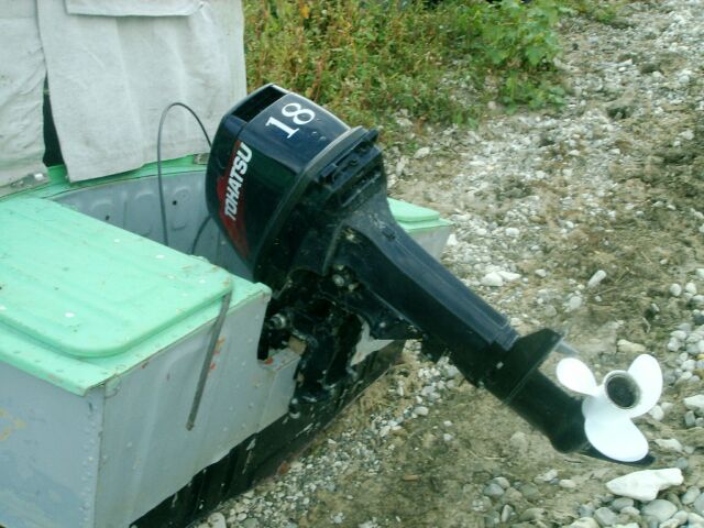

когда я выбирал себе 15 ку на прог 2м то придерживался следующим принципам (которым и сейчас придерживаюсь при выборе более мощных моторов)
1. 4т в этом размере нафиг не нужны
2. я15 мотор не плохой, но заурядный в нем нет ничего выдающегося кроме того что в случае чего запчастей китайских много
3. с15 имеет самый большой объем среди 15 шек но вес его тоже по более 38 кило,
4. Китайцы дешевле япончиков стоят не настолько меньше на сколько хуже
5. Т15 (см пункт №2) только вес в нем 42 кила!!!
6. М15 легкий + мультирумпель, + удобный мелководник лучший в этом размере и я бы 100% купил бы его если бы не искал мотор на кастрюлю
7. Т18 простой надежный, лишний 3 лошади, вес мне был пофиг ткт мотор висел на лодке постоянно, и огромный плюс, то что когда я его брал стоимость т18EPS была всего на 5 тр дороже обычного (сейчас уже 20 тр). и так на халяву я получил генератор, стартер и дистанцию))
