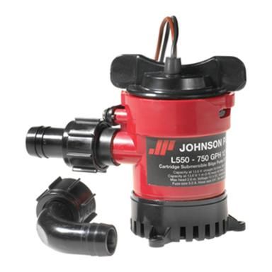

Приобрел помпу Johnson с поплавком авто вкл.Имеет смысл подключать этот "поплавок"?Как на практике ,есть опыт пользования среди форумчан?

На прог я ставил помпу с уже встроеном поплавком,думаю,что поплавок есть смысл ставить когда лодка стоит на воде,при поступлении воды в лодку помпа будет сама включаться.Хотя хуже при установке поплавка наверняка не будет.На неман поставил насос без поплавка,так как стоит на берегу и дно все открыто,не дай бог что ,так все сразу будет видно.На большой катер буду ставить с поплавком,уже купил.Единственно что,купил насос со шлангом под дюйм,в случае аварии наверняка производительность намного больше,с прога литров 20 воды вакачивало секунд за 10-15.А то,что нужна помпа,сам убедился,когда перд новым годом лодку залило волной,стоишь и хлопаешь ушами,как откачать из лодки 200 литров воды,хорошо,что уже на берегу.

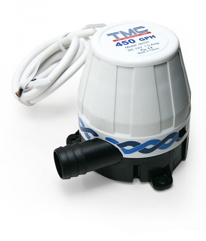

вот последняя Помпа осушительная, 12V, 450GPH (1703,25л/ч) она послабее- 1.5А 530р

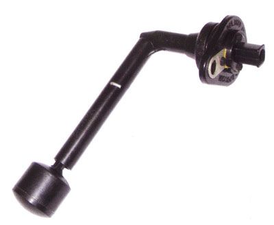

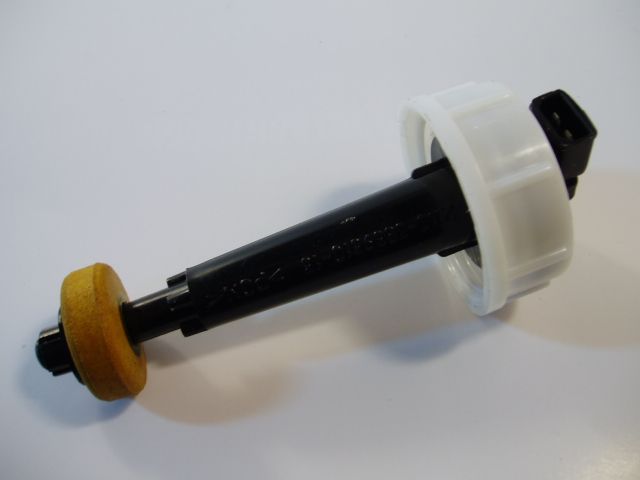

мне поставили трюмную помпу а поплавок от 2110 гдето в двигателе своит -работает в автоматическом и ручнеом режиме
Karakul
25.07.2012
762
31
а что за поплавок, на чем и где стоит? а то моя помпочка уже приехала, ставить надо.
9 418
1 302
А это случаем не датчик уровня масла?
О, и мне пришла от Водника такая помпа, только 900 GPH http://vodnik.1000size.ru/art-00003727 700 руб.

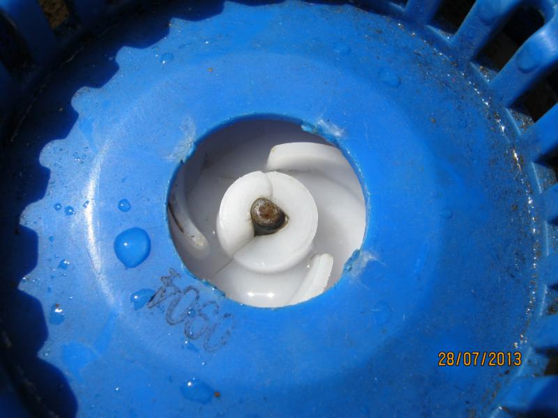

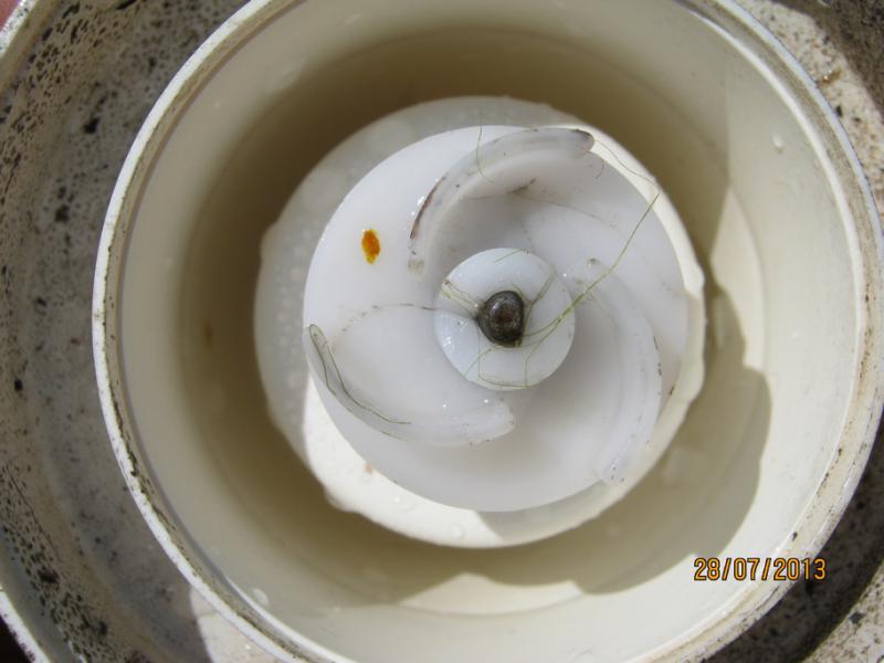

Снимал нижнюю крышку у помпы (черную), снимается легко, удобно для чистки, там маленькая крыльчатка, 3,5-4 см всего в диаметре, точно не мерил, ротор моторчика проворачивается с характерным шагом для маленьких мощненьких двигателей с сильными магнитами. Когда увидел размер крыльчатки, то у меня появилось сомнение, что эта помпа способна будет откачать 57 литров в минуту, да ещё максимальный подъем заявлен в 3,5 метра!!! Так это, я смогу им грядки поливать ей на огороде - более трех тонн воды в час!!!! Бросил в бочку и вперёд :-D
Кто-нибудь проверял помпу в деле??? Я пока не могу, наши самураи в белых халатах собираются мне делать харакири :))).

Помпа осушительная 450GPH накрылась в эти выходные медным тазом: забилась грязью и встала. Из-за отсутствсия предохранителя сгорела одна обмотка на двигателе и оплавились провода к ней. Помпа не виновата, работала нормально три года. Т.к. лодка почти не течет, то не особо страшная беда. Вода в лодке за ночевку на воде не выявлена. В течение дня воду удалял открытием сливного отверстия на ходу. Т.к. помпу приобрести пока не удалось (у нас в городе их нет в продаже), то появилась мысль сделать, как в старые добрые времена: тросик под сланями к передней панели с фиксацией в обоих положениях - "Закрыто" и открыто".
Сделанные выводы:
1. Помпа нужна.
2. Подключение через предохранитель.
3. Нужна периодическая чистка, хотя бы раз в сезон.

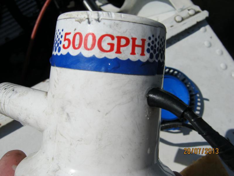

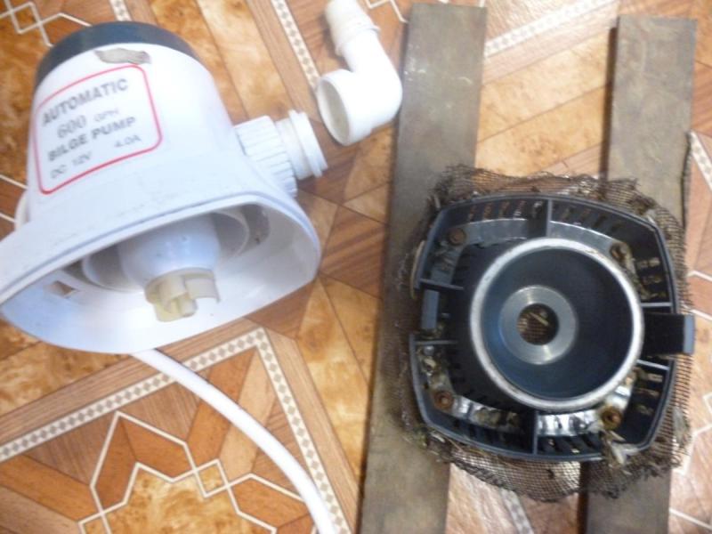

Этим летом пробил лодку,заклепал но течь осталась.Довелось свозить на рыбалку знакомого,в благодарность получил такую вещь.
Работала до победного пока сезон не закрыл
По началу просто лежала в кормовом отсеке,часто забивалась, потом приделал металлическую сеточку и фанерные дощечки.Забиваться стало меньше и чистить удобно.
И теперь думаю-Где я раньше был?
