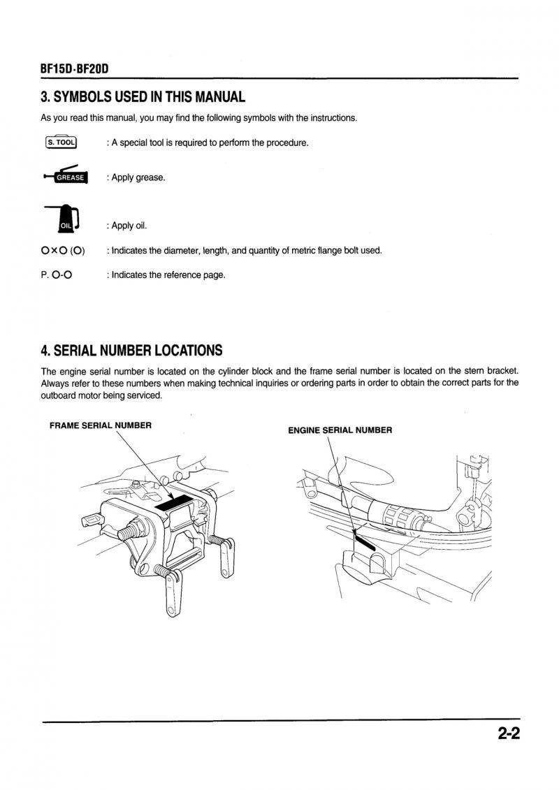

народ понимаю что вопрос не уместен в этой теме, но надеюсь что поможете! короче купил хонду бф20!смотрю что бирка прикреплена там где крепления для транца . короче сбоку этих тисков!правильно ли это?

и год мотора на бирке не стоит!в магазине сказали 2012!?

В Номере Хонды нет года выпуска. Номера на моторе 2,- номер рамы и номер двигателя.

спасибо!вот один номер на зажиме мотора есть, а на боку мотора номера нет!? :? что за х.....
