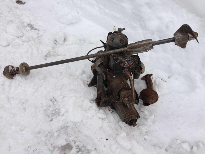

Хожу, как кот, вокруг соседского мотора. Он у него в гараже валяется уже лет сорок. На нем наклейка "Горьковский завод совнаркомхоза". Говорит: в детстве отец у него заводил, и якобы работает он и на солярке и на бензине, кто что посоветует и кто когда сталкивался с таким?

у моего деда в лодке стоял такой,похоже.в деревне его называли-топтун.потомучто ногой,как мотоцикл,заводился.ехал он не спеша,но пер как дурак.по шесть баланов за лодкой тащил.

Такую красоту восстановить и на полку.Раритет.Кощунство ставить на лодку,их осталось и десятка не будет.

СМ-255Л=6лс и 33кг с реверс-редуктором=1,66

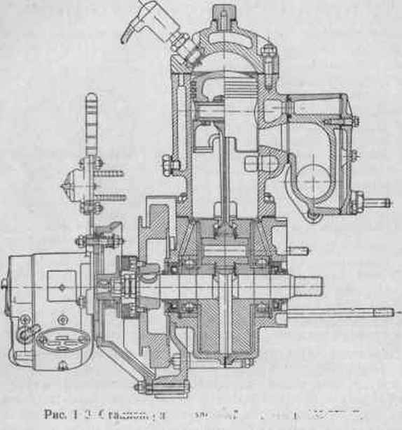

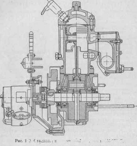

Ты свой довел до ума? Редуктор разбирал? Может картинка есть где, сборочный чертеж. Честно, я думал что он такой же как на двухцилиндровом. Т.е. реверс-редуктор. А здесь только нейтраль должна быть и передний ход.

Да разбери ты этот редуктор, поймешь как-нибудь. Тоже мне бином Ньютона. Три железяки крестом.

Самое интересное: куда ставить такой мотор? Тяжелый, прожорливый и для стационара. Он, между прочим, по устройству самого движка-цельнотянутая конструкция с DKW. Вот реверс-редуктор вроде-бы свой.
