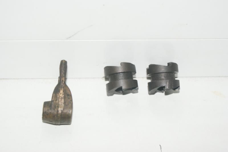

Здравствуйте. Есть запасной храповик на 10-ку. Но не похож на тот что стоит. Зубья сверху и снизу симметричны, стоят почти напротив друг друга. На старом же смещены. Взаимозаменяемы они или нет? И такой вопрос - вилка переключения как должна сидеть на тяге - длинной резьбовой частью вверх или наоборот? Или без разницы? Спасибо.

Фото позже. Посмотрел три храповика и все разные. А вот по вилке вопрос интересный, поскольку обычно сверху со стороны шестерни переднего хода большой износ. А что если перевернуть? Обратная нижняя сторона без выработки.

На фото вилка в проекции и два храповика. Заметно отличие.
911
Это смещение априори не может быть проблемой в связи с вращяющимися сочленяемыми деталями!
О как завернул :D ... короче незабивай голову... всё прекрасно будет работать :yes:

Спасибо. А вот с вилкой?.
911
А с вилкой не ко мне, я Моськоредуктор ещё пока не разбирал :pardon:

по храповикам - согласен, шестерни нормально станут по-любому. только правильно надо храповик поставить - смотреть по вращению вала и по зацеплению с шестернями. а с вилкой - не помню, честно. хотя разбирал и перебирал не знаю сколько раз. при разборке кладу детали в той последовательности и положении, как снимаю. при сборке вопросов не возникает. а вообще-то тут вариантов не много, попробуй в одном и другом положении - увидишь сам.

Вилка стоит утолщением вниз,как си час на фото,храповик по часовой стрелке выступами.

Спасибо за ответы. С храповиком понятно. Про вилку тоже понял, только вопрос про перевёртывание её при установке. Кстати, нашёл вилку без выработки - но не подошла. диаметр резьбовой меньше. От чего она?

Может от Москви 25-30,при установке храповика зацеплении должно идти по часовой стрелке.
