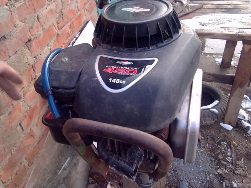

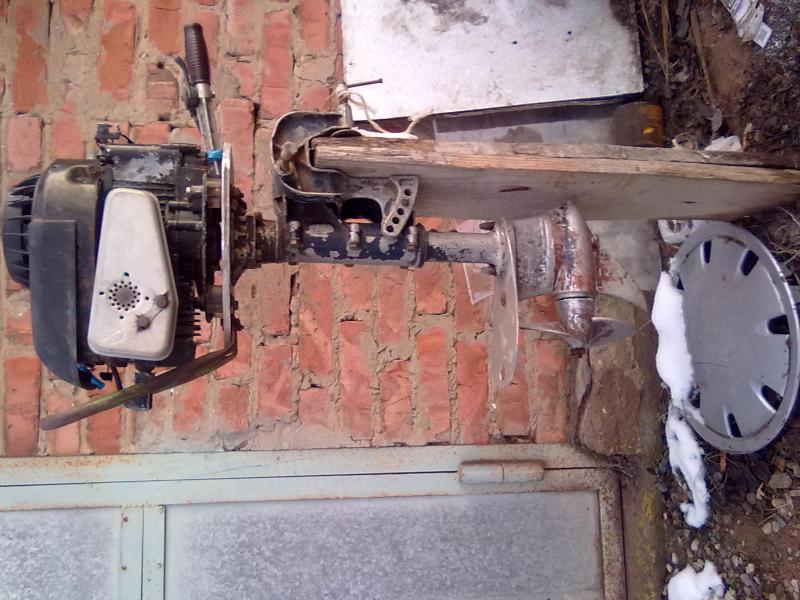

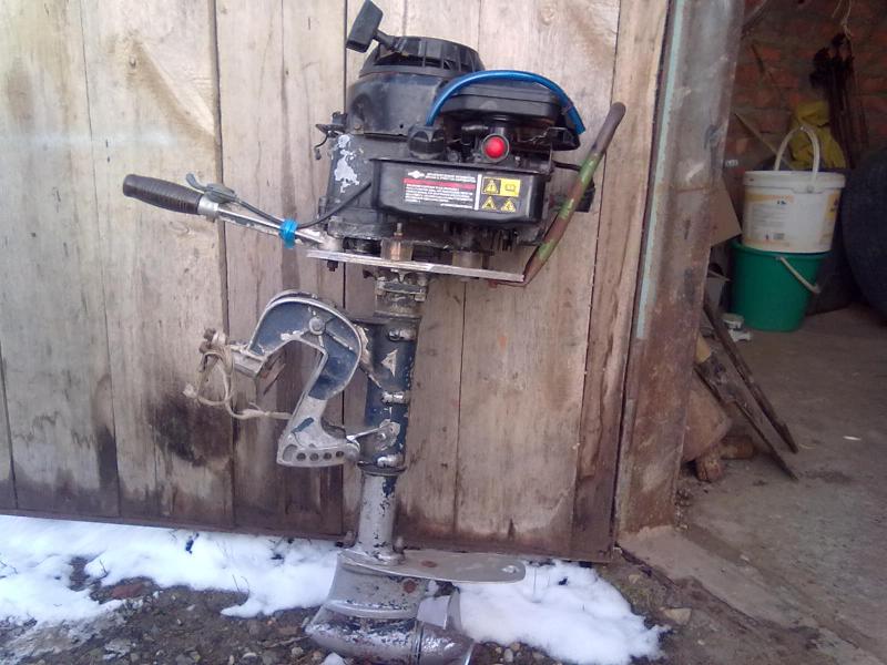

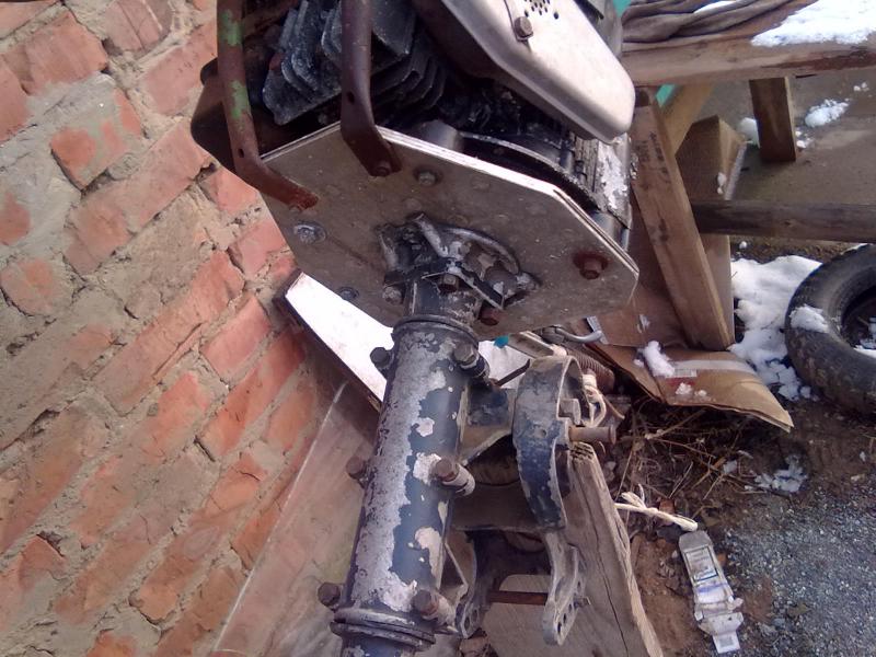

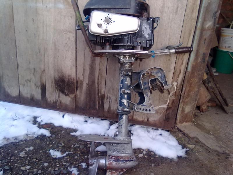

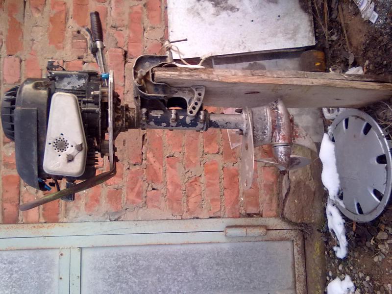

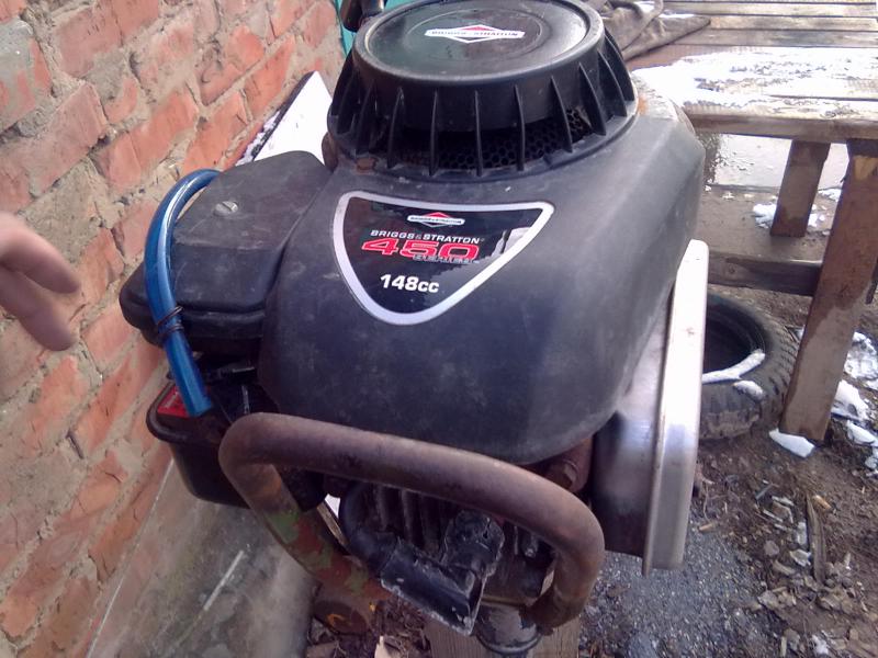

доброе время суток.3 года назад принимал участие в изготовлении гибрида\помогал соседу\и вот что у нас \верней у него\получилось.по ходовым качествам он в восторге \сосед охотник\идет по мели по траве на все 100%.вибрация конечно есть.винт ветерковский не пошел\воду боломутит а ходу нет\как он их только не резал.а так все в норме. 3 охотничих сезона без проблем.

А на вихревскую ногу,можно такой такой мотрчик приладить?Вихрей побросали кучу,а мне докатка нужна.
Re: Российский серийный гибрид: Воздушник на вертековской ноге
zavitay сказал(а):
А на вихревскую ногу,можно такой такой мотрчик приладить?..
Легко :yes: ;)

Вот тупанул,смотрел,смотрел... :pardon: Надо будет попробовать,весьма бюджетный вариант.
