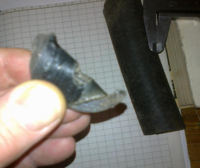

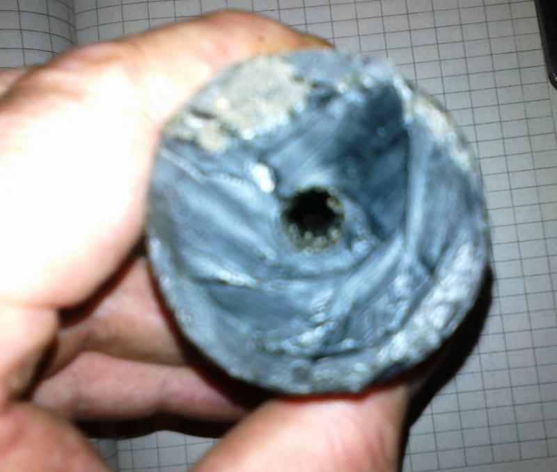

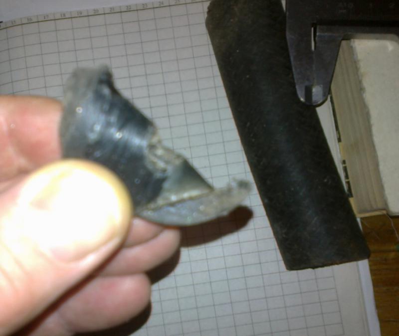

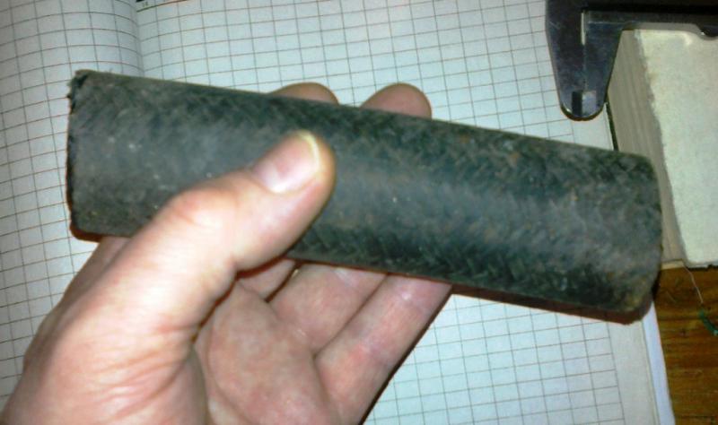

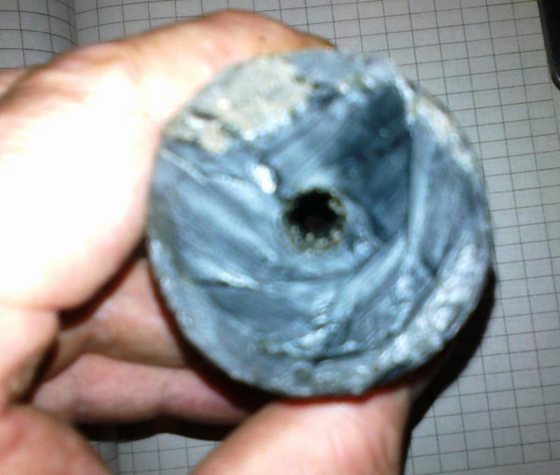

Выше уже писал о коаксиальном кабеле, теперь есть фото, правда, с мобильника.

марка кабеля?

Терик, точная марка неизвестна. Это коаксиальный кабель для передачи мощного высокочастотного сигнала, типа радиокабеля для мощной антенны. конкретно этот кабель использовался в стационарном рентгеновском аппарате выпуска 70-х годов. такие кабели можно найти на радиозаводах или в военных частях связи. марка кабеля тебе даст волновое сопротивление, допустим, РК-75, т.е. радиокабель с волновым сопротивлением 75 ом - это тебе ни к чему, а тут главное - толщина промежуточной изоляции(между центральной жилой и оплеткой), материал - обычно полиэтилен, ПВХ, полистирол или что-то наподобие того. набери в поисковике "коаксиальный кабель" - узнаешь подробнее.
ЗЫ: сам полез в поисковик, освежил память. да, в марке указывается и диаметр изоляции. собственно, по диаметру и нужно подбирать.
