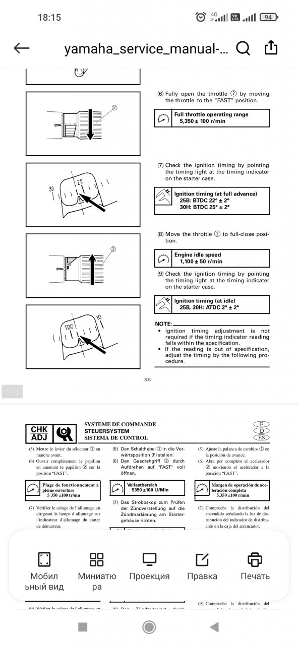

По поводу зажигания,я бы с удовольствием выставил как надо,если вникнуть наверное можно справится.Но вот у меня тут несколько вопросов;
1.Стробоскоп придется купить,желательно недорогой,справится ли он?И как им пользоваться?
2.В окошке,где видны зубчики венца чет никаких цифр я не увидел.Может не туда или не так смотрю?
3.Как и в какой последовательности вообще процесс происходит?

Всем здравствовать.В общем выставил зажигание как в инструкции выше.Перед этим смотрел как было,на холостом действительно метки не совпадали.Короче поправил,завел дома в бочке все зашибись работает ровно,потарахтел мин 10-15 все норм.Через пару дней приехал на рыбалку завел и понеслось опять чихание как на видео в начале темы.Ну хрен знает что дальше думать.Ямаха бляха муха.
