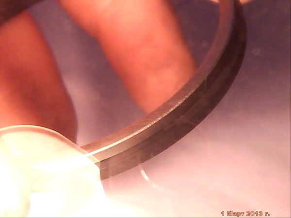

Доброго времени суток форумчяне!,я на свой выбор купил 2 комплекта колец,какой поставить ни-как не выберу.Один комплект колец матово чёрный другой блестящий белый.

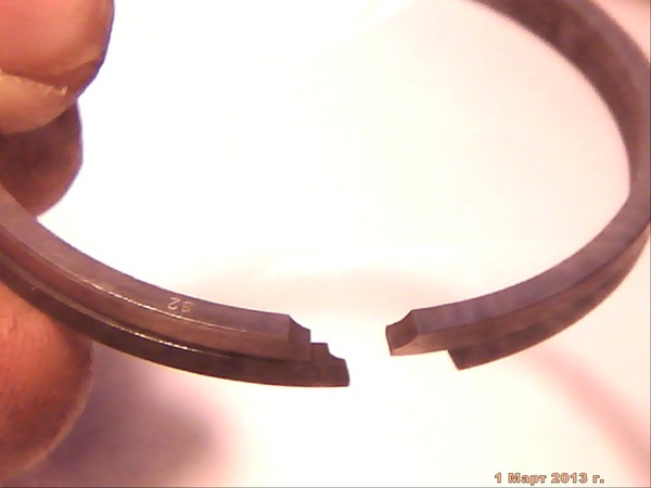

по ощущению чёрные немного "посталистей" когда сжимаешь в замок белые мягче. Если их оба разгибать по плоскости то они одинаковые . На белых маркировка есть "62 "

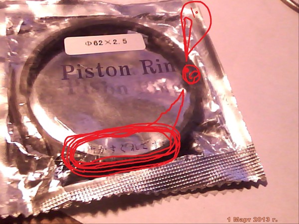

Белые видимо отечественные, мне их доставали из промасленной бумаги а чёрные вот в такой упаковке:
меня вот ещё смутило откуда их привезли:
и самое важное: ФАСКИ на белых кольцах есть , а в чёрных нет
что это значит?
Прошу от вас совета,какие ставить? с уважением Антон Сергеевич

На белых маркировка 62 - это диаметр, типа ремонтный, таких завод не делал, тоже китай. Попробуйте, как они в цилиндре лягут.

Вопрос от интересующихся так сказать: а куда идут эти кольца? если на двухтактный мотор то нужны кольца с фасками, если нет то без разницы есть фаска или нет.

Фаски нужны для без ударного прохождения продувочных окон, в принципе можно и без них если снять острые кромки на окнах после расточки, в любом варианте лучше с фасками на окнах и кольцах.
