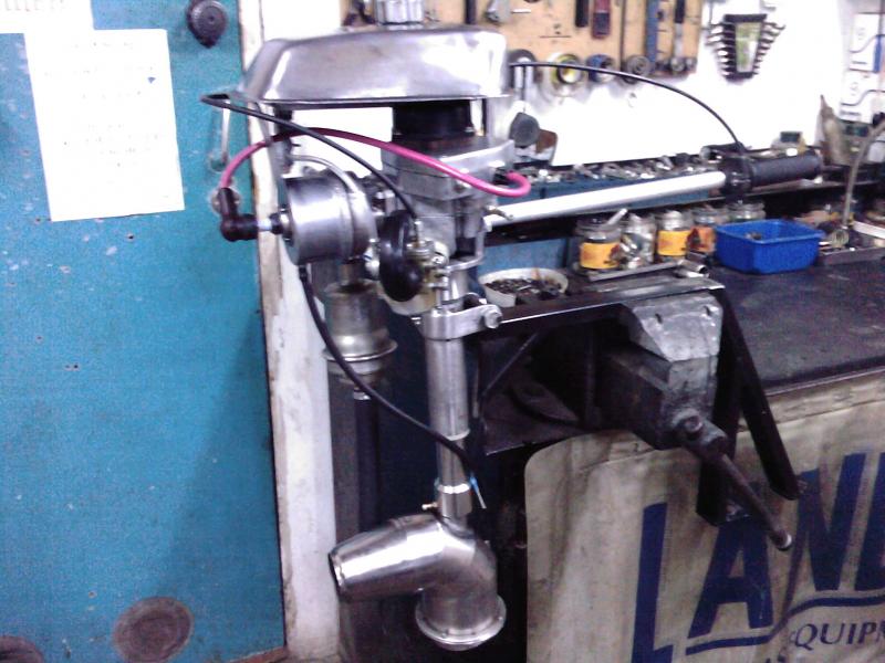

Красота :good: Ждем результатов испытаний
Респект! Руки "из плечь" :good: ... ждём испытаний на "жидкой" воде :)

По исполнению красота,по результатам могу заранее посочуствовать. Но это мое личное мнение.
В ходе эксперемента обычно получается совсем противоположный результат чем ожидаешь.

Здорово но очень слабо.Вот бы мне такие технические возможности.

MotorHead.Тёзка я тут на форуме книжку по водомётам выкладывал и там есть все расчёты и вся геометрия,это к тому можь что то тебе и поможет.Потому как сам через свой горб всё это проходил и полностью с тобой согласен про отрицательный результат.Ну не едет с первого раза ни чего но а потом всё налаживается.

MotorHead сказал(а):
http://youtu.be/DPbKqdANArI
7UiBVwsD_P0
Немного видео по испытанию мотора.
Все вроде прошло удачно, но нужно что-то делать с центробежным сцеплением-слышно пробуксовывает и подванивает горелым феродо. Попробую подобрать туда пружину послабее, может попустит. Или вообще его убрать,хотя в принципе вещь полезная при попадании всякой бяки в ротор. Может кто боролся с такой проблемой подскажите что предпринять.
Я на своем гибриде просто отверткой пару витков растянул, но лучше пружинку помягче.

Ну вот и поехал

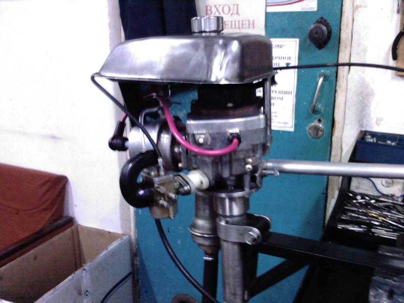

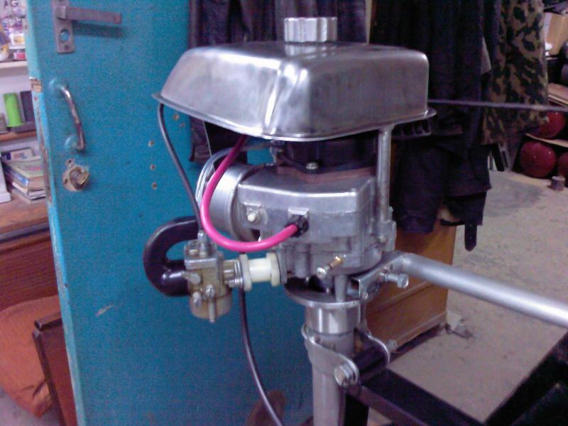

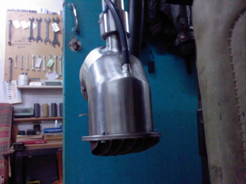

Кажись разобрался как вставлять фото ,в обшем смысле была идея избавится от редуктора-вроде получилось ,жаль нет фото испытаний. Движок от косы,посмотрим как поедет,скажем так что это испытательный макет.
Как крыльчатку делал? Сам Процесс интересен...
