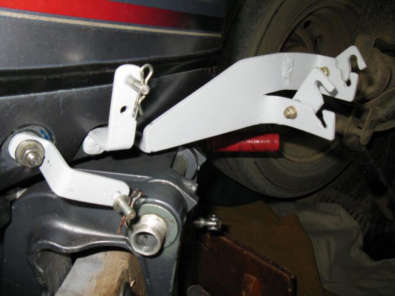

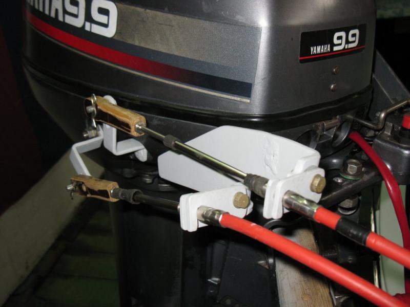

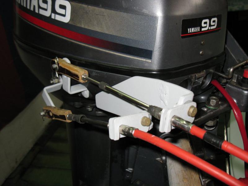

Всем привет, тема такая :была ПВХашка и мотор Yamaha двухтактный 30HMHS румпельный , ПВХашка продана мотор пока лежит.Мотор хоть и 2005 года выпуска ,но использовался мало , состояние отличное.Хоть мой мотор и в отличном состоянии продать его в Москве из-за года выпуска реально где то за 75000 руб. ,а новый Yamaha 30HWCS гдето 125000 руб.,соответственно разница 50000 руб. В планах покупка аллюминиевой лодки с консолью , как раз под тридцатку ,отсюда вопрос :возможно ли и целесообразно ли (в плане финансовых затрат и трудоёмкости), доработать имеющийся мотор под дистанцию с установкой электростартера , или всётаки продать этот и купить уже с дистанцией ? Как то так .
Re: Переделк румпеля на дистанцию
Я думаю ничего сложного в д/у нет(спасибо Борисыч999):
..а вот переделка под эл.стартер из новых з/ч может неприятно удивить ценой :pardon: ...
Я б не заморачивался и пользовал с "ручным". благо заводятся Ямы "с полпинка" :good:
