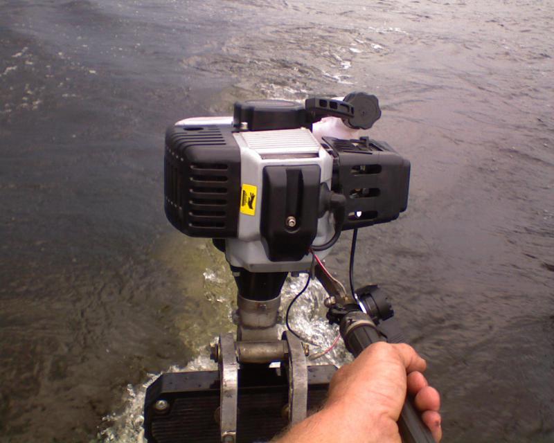

Из всего что попадалось про салют данной доработки не видел ни у кого, вроде бы на салюте 2.5 клапана и другой карб стояли в заводской комплектации. Переделать штатный салют не сложно, к этому располагает его объем аналогичный объему импортной мототехники и очень удобный картер, необходимо купить комплект из клапанного домика переходника под карбюратор и сам карбюратор(все нужно брать для одной модели)
Теперь про не улАвливаю. Дим смотри на стандартном салюте слишком много минусов: охлаждение, коррозия нижнего хвостовика коленвала, перегрев и пробой прокладки гбц это не говоря про то что ее постоянно деформирует, ну и цена запчастей если не дай бог нужно будет чего нибудь менять.
Теперь про плюсы которые даст гибридизация.
1 оставляем центробежное сцепление(масса плюсов познается в эксплуатации)
2 выкидываем охлаждение и забываем про него раз и навсегда
3 одним махом избавляемся от всех салютовских болезней
4 не жлобимся при покупке головы от триммера(выбираем по дороже так как визуально одинаковые имеют массу отличий)
5 получаем абсолютно новую голову
6 получаем мотор весом в 9.5 кг
7 у меня такой есть, салюты отдыхают.

Пробовал .Прямо по твоим словам.Затем забил на эту идею Первое .Трудно всё разместить,а точнее почти не возможно.Если врезать в картер ,то не получится Он с рубашкой для охлаждения.Слишком сложно и не бюджетно.В штатное очко.Банально не хватает места.Я его собрал штатно и повесил в сарай на крючёк Для остраски всех Что так моторы делать нельзя

Ну, Володь я то помню что у тебя есть такое "чудо", фотки смотрел :yes: , а вот видео :unknown:

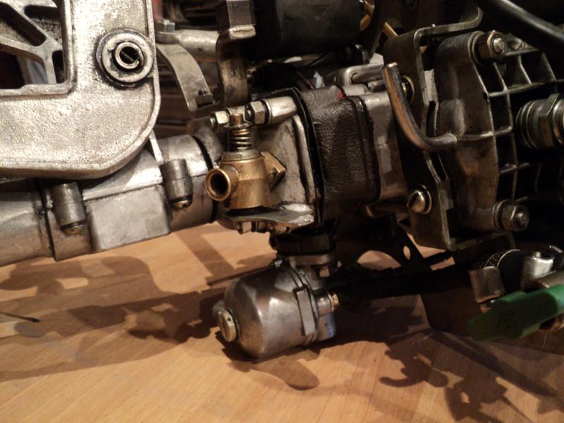

Рецепт жизнеспособности Салюта прост - каждые два -три года менять сразу все прокладки , сальники , подшипники .
Я проделываю эту операцию , с полным вскрытием пациента за пол дня . А приступаю к операции после того как моторчик начал капризничать . А именно - начинает плохо заводиться , из контрольки перестает идти вода и валит пар или дым .
Вот сегодня перебрал , а за одно вставил ему конусный кран , напротив выхлопа . Краник от какой то грузовой машины .
Цель этого действа проста (по моему разумению ) - снять избыточное давление выхлопных газов . Это облегчит запуск , и позволит воде всё же дойти до контрольки в полную струю без воздушных пробок и карманов воздуха , при запуске . Дальше всё как по маслу , пока система охлаждения не цепанёт воздух , который так же легко , открытием крана можно выгнать из системы . Потому как помпа на Салюте слаба и недоразвита .
Завожу мотор на видио шуруповёртом , т.к. одна рука занята фртиком , с верёвки заводится с 1-2 рывков .
Так заводится когда всё нормально , не залито , мотор не капризен .
А тут я специально залил мотор , с первой заводки ни каких признаков жизни , потом открываю кран и залитый движок оживает .

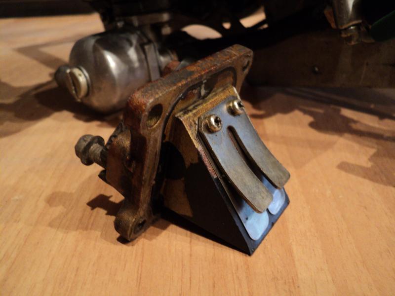

Я к чему колню то ?
Хотел поставить на моторчик щелевой клапан от малкодырчика .
На него можно слепить корпус и прилипить его после карбюратора . То есть избавится от ненадёжного золотника .
Но возник вопрос , решил с вами посоветоваться .
А если поставить клапан не после карбюратора , а перед ним ???? За одно убить ещё одного зайца , то есть получится глушитель впуска , который должен утихомирить громкость впуска . К тому же так проще технически .
Что скажите ? Может я чего упускаю из виду ?

Упускаешь, идея новая и не обкатанная, понятно что владение настоящим салютом могло наложить отпечаток на творческую мысль, но работать это не будет ни в коем разе, так как идет в разрез с принципами работы карбюраторов и технически не реально.
16 317
1 074
А подробнее ? Можно техническим языком или бытовым , как Вам удобнее ,главное суть вопроса !

Карбюратор дозирует топливо в зависимости от разряжения которое создается за дроссельной заслонкой, если поставить клапана на входе то устроим разряжение на входе карбюратора и фонтаны топлива из гтж и жхх, плюс ко всему увеличим объем картера который участвует в такте сжатия топливовоздушной смеси, и последнее, клапан нужен для герметичности картера в момент сжатия смеси, как туда вписать изначально негерметичный карбюратор? Больше по данной глупости давать комментарии не буду.
