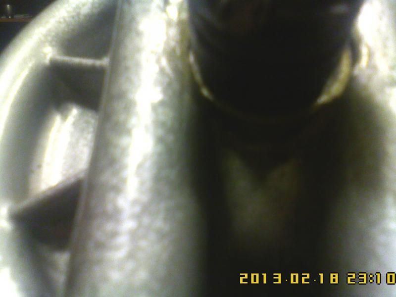

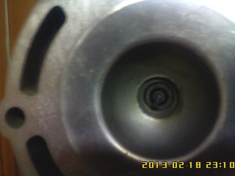

Может показаться странным-сочтёте за ошибку.
Но вот заметил такое дело,если рассмотреть положение свечи в гбц,то она стоит не чётко по центру,а с неким смещением,если оно (смещение)имеет место быть то и установка головки должна быть в одном положении,то есть имеет верх и низ.
Ваше мнение?

Интересный вопрос. Никогда не обращал внимание, что такое может быть в ГБЦ. Но всегда ставишь в то положение, как она стояла, потому что она деформирована согласно блока цилиндров. Если перевернешь, то она не ляжет вплотную-это проверено.

Вопрос то более чем интересен!
Ведь это смещение в обоих цилиндрах одинаково,и совпадает с центром струй свежей смеси,если головку правильно поставить!
Хотя может так только на моих гбц,просто совпало.

Думаю на этот вопрос ответ можно получить от тех, кто хорошо знает теорию газораспределения в ДВС, например, от Виталия из Запорожья. А я газораспределением в ДВС не увлекался.
