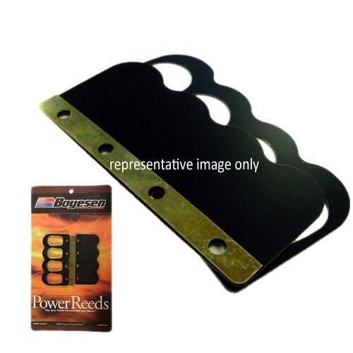

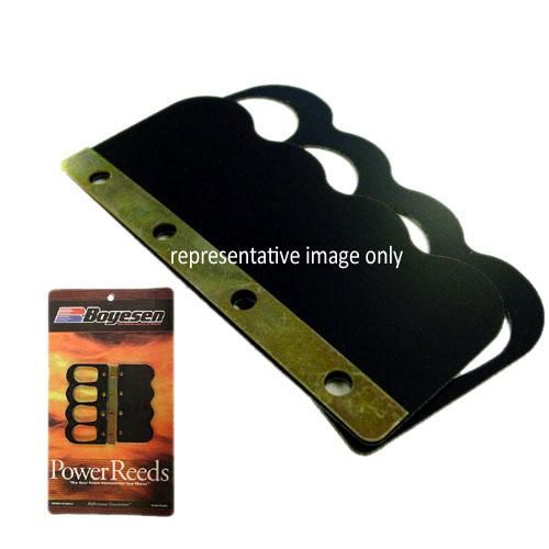

Поднимаются и обороты, и момент во всём диапазоне выше. Это правда. Проверено. Наши мотогоны себе такие клапаны ставили.

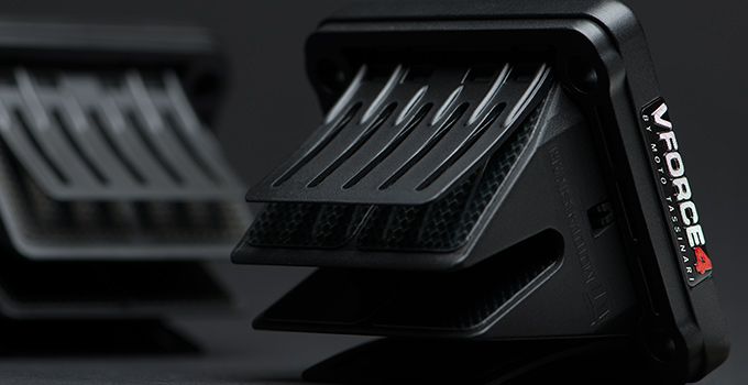

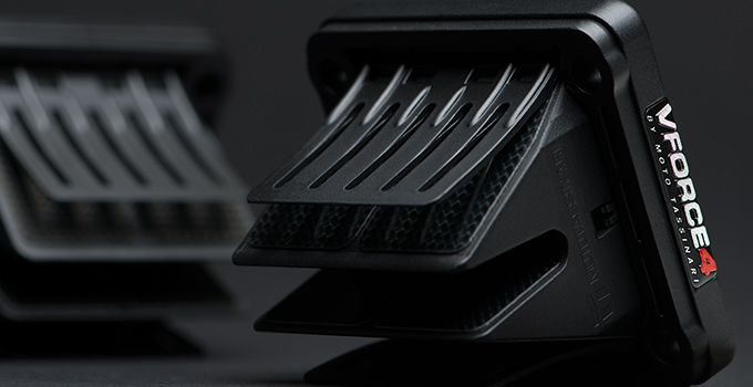

Но потом появились V-FORCE, и все дружно качнулись в их сторону. Они ещё лучше.
Разные конструкции клапанов у BOYESEN и V-FORCE. Первые делают многослойные лепестки с окнами, вторые - сложную четырёхгранную конструкцию корпуса.

Миш чёт не совсем понятно... V-FORCEовские домики в середине тоже клапана имеют? :?

Да Миш и ещё вопросик у BOYESENовских клапанки "маленькие" не отрывало? :? ... там на фото видно без ограничительных пластинок устанавливается :shock:

Нет, не отрывало. Их амплитуда в работе не критична.
Про V-FORCE - именно так. Домик в форме английской буквы "W". Большое проходное сечение при маленькой амплитуде лепестка.
