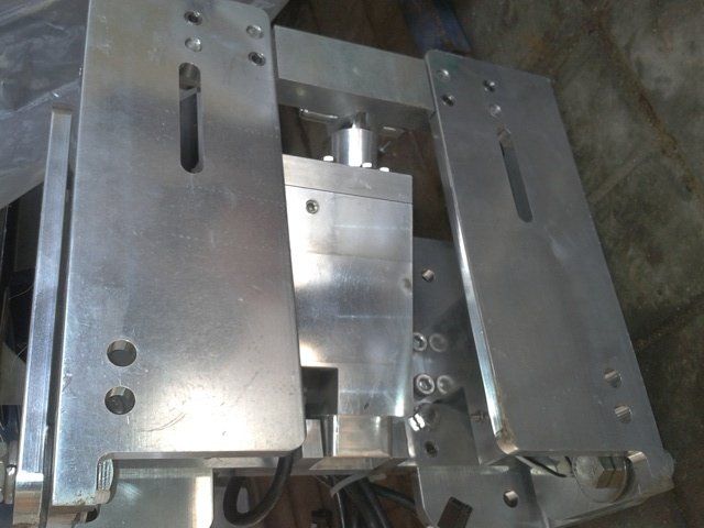

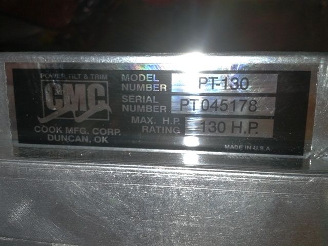

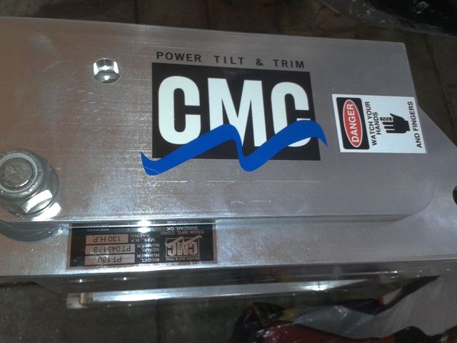

Вот что за CMC, человек отдал 960 евро:
  • 43,8 КБ Просмотры: 2 743
  • 57,3 КБ Просмотры: 2 764
  • 48,8 КБ Просмотры: 2 824
Чет продавец быстро разбогатеть хочет :-x ... Этой вещи цена US $692.95 + пересыл ессьно ;) ... ток нафига трим до 130лыс.? :unknown: ... с 40й ИМХО и ЭТОТ девайс за US $599.95 справится :yes:
