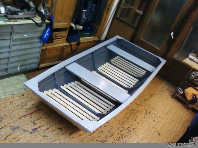

Обдумывал вопрос постройки самодельной лодки. По технологии вопросов не возникает, я столяр-реставратор, да и вообще мастер на все руки. Не хвастаюсь, думаю, что и остальные "мушшины" на форуме такие же, лучше постараются сделать сами, чем кого-то попросят. :yes: По месту - имею теплый бокс 12х4.5х3 м. За основу взял вот такую посудину: http://www.vodnyimir.ru/Lodka_iz_penoplasta.html . Для постройки лодки необходимо около 6 м2 или 0,5 куба пенопласта ПС-1. При плотности 100(90-110)кг/м3 получаем 50 кило. При цене в Питере 765руб/кг получаем 40 000 рублей!!! И это только основной материал, а в какую цену обойдется все остальное? По фанерным и аллюминевым лодкам калькуляция примерно такая-же, не буду засорять форум.
Вывод: постройка самодельной лодки актуальна "для души" и желательно из "спионеренного" материала. :titanik:

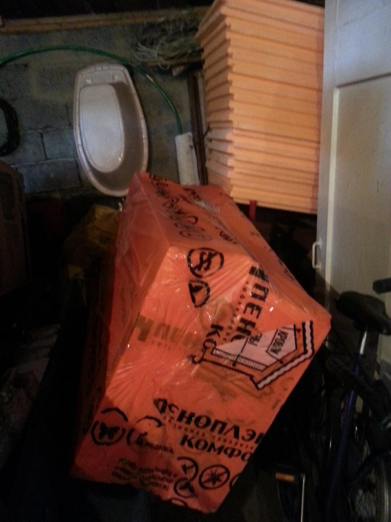

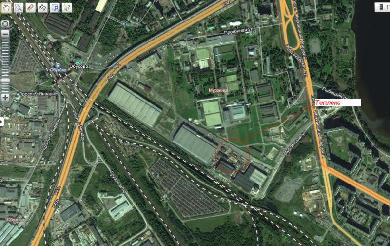

Что-то Вы, Игорь, неправильно посчитали...
Пеноплекс-Ф (для фундаментов) покупал у производителя. Упаковка 10 листов 50 мм толщиной (1,2х0,6х0,5 м = 0,36 м3) стоила в июле 1120 руб. Брал 3 упаковки (1,08 м3) со скидкой за 2800 руб. Сейчас название не помню, но находятся они здесь (см. фото).
О каких 40-ка тысячах Вы пишете????? :shock:

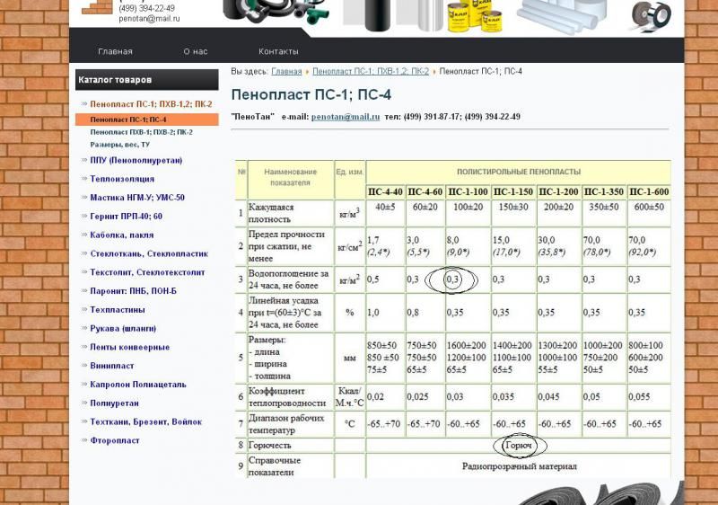

Пеноплекс-Ф (для фундаментов) :
Читайте Внимательно! Пенопласт марки ПС-1 !!! Это далеко не пеноплекс. Как говорится: не путайте божий дар с яишницей ! Без обид! Плотность ПС-1 около 100, а пеноплекса 15-25, почуствуйте разницу. См. выше: у меня заявлено 0,5 куба или 50 кг ПС-1, цена за КИЛОГРАММ от 750 рублей, а теплое г.., на которое Вы ссылаетесь, сегодня в Питере стоит 1900 за куб. Вот так то. Да, далеко ли мона уплыть на лодке, борта которой пальцем продавливаются, и еще, попробуйте уронить пепел от сигареты на Ваш пеноплекс, эффект впечатляющий, не правда ли ?!
Для ознакомления: http://penotan.ru/penoplast
