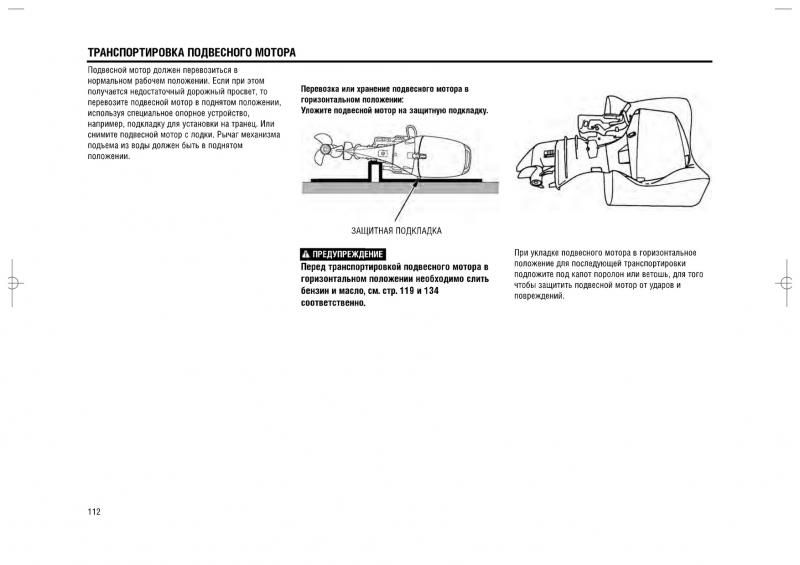

LPB капитан 1-го ранга Регистрация 10.05.2010 Сообщения 1 634 Карма 94 Город Новосибирск Имя Павел Лодка Прогресс-2 Мотор HONDA BF-30 29.07.2013 #4 про перевозку ХОНДЫ! МАСЛО И БЕНЗ ДОЛЖНЫ БЫТЬ СЛИТЫ!!! Вложения Фото00001.jpg 35,4 КБ Просмотры: 1 882

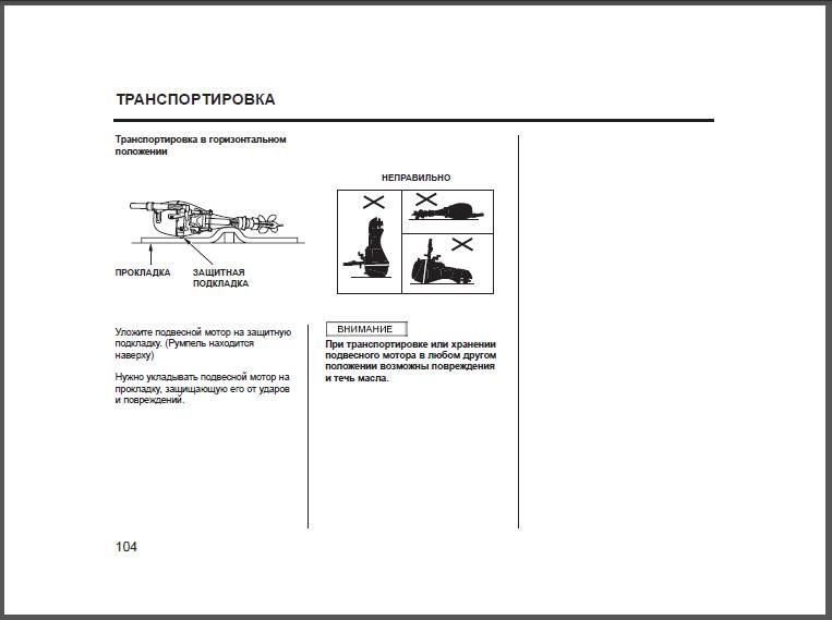

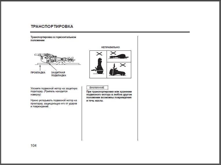

Старший помощник Лом капитан 1-го ранга Регистрация 20.07.2013 Сообщения 10 091 Карма 1 329 Возраст 57 Город С-ЗФО, Ладожское озеро Имя Сергей Валерьевич Лодка Казанка 5М3 + VIKING NV-340 LE + Автобот + Малютка-2 ( одна нормальная, одна удлиненная на одну секцию) Мотор Yamaha F30FET-L + Yamaha 2DMHS + Honda BF10DK2 SHU + NissanMaran Ecomotor Pro 50 + Болотоход "Техномастер" г. Тольятти + Suzuki DF 6 11.08.2014 #7 LPB сказал(а): про перевозку ХОНДЫ! МАСЛО И БЕНЗ ДОЛЖНЫ БЫТЬ СЛИТЫ!!! Нажмите, чтобы раскрыть... Паш, у меня можно с маслом перевозить 10-ку Вложения х10.JPG 28,1 КБ Просмотры: 1 514
