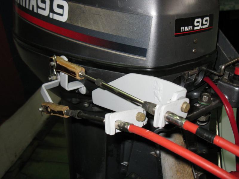

Граждане водномоторники может кто подскажет как красиво дистанционку на Сельву поставить? Конкретно вопрос по креплению тросов к ручке реверса и к газу! Тросы и машинку взял обычную как у большинства. Фитинги от ямахи не подходят вроде. В магазе мне их толком рассмотреть не дали звери! Особенно меня замарачивает крепление троса к газу! :unknown:

фото не помешало бы сельвы в том месте где крепить троса.

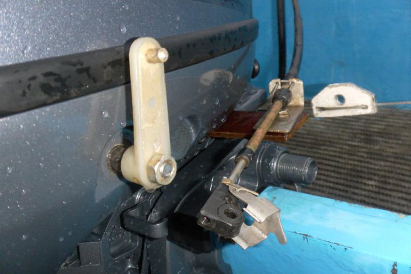

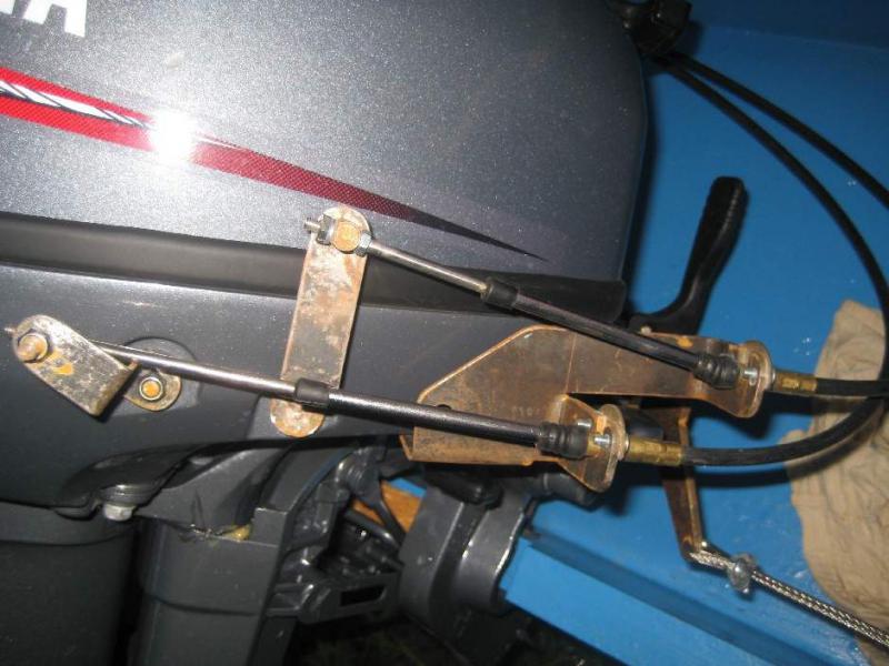

может в инете порыть фотки подходящие? какая сельва?
вот так делают на ямахе 15. фотки с мотолодки, хозяйские

По скоростухе то все понятно мне вообщем! У меня проблема с гозулькой! Так как на этой яме у меня врят ли получится!

Скорее всего у тебя троса заводятся в поддон двигателя и там внутри уже и крепятся, на поддоне должна быть резиновая глушка - посмотри, а лучше фото мотора вылажи с разных ракурсов. :)

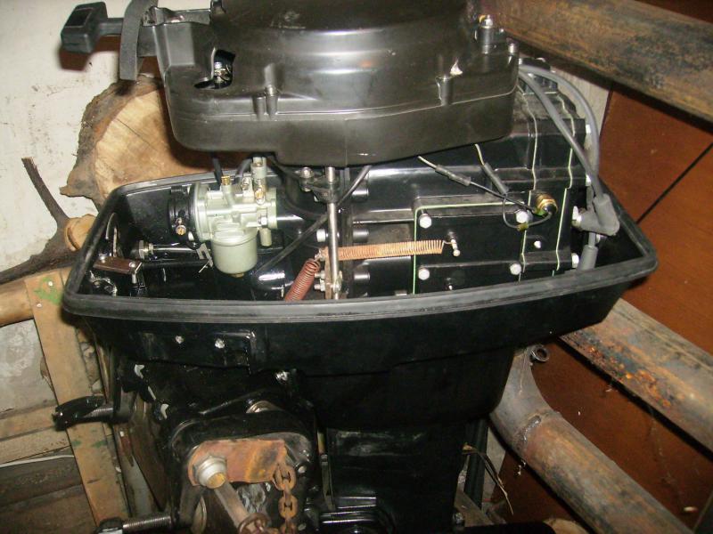

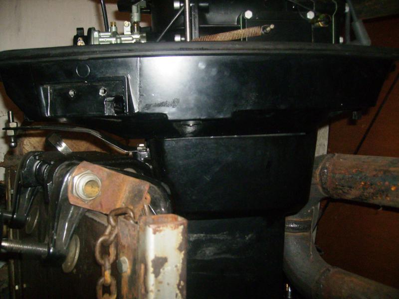

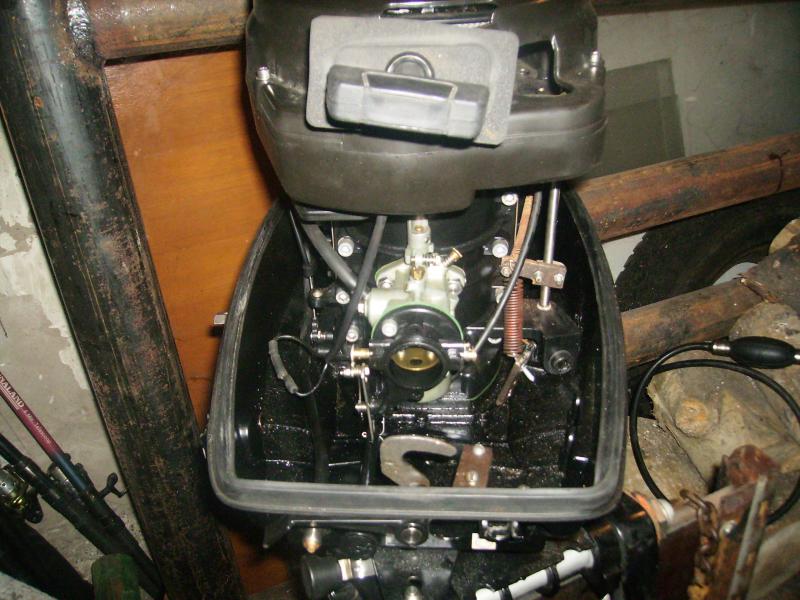

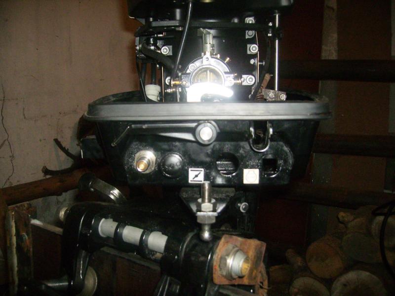

Олег С
18.10.2012
173
Днепр, Вега
SEA-PRO T30S
Сегодня постараюсь сделать фоток и выложить!
Олег С
18.10.2012
173
Днепр, Вега
SEA-PRO T30S
Чего то у меня не получается фотки закинуть. С фотика на комп скинул, а на форум никак! В одноклассники любые фотки главно дело летят, а сюда чет нивкакую!
Олег С
18.10.2012
173
Днепр, Вега
SEA-PRO T30S
Вот так получилось, но внизу поддона нет отверстий совсем!
