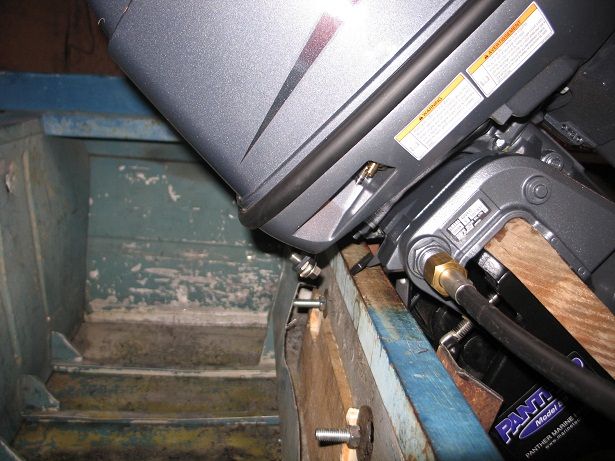

Я решился и купил веос! Заманило 3 цилиндра, и экономия на масле. Хотя XWS тоже не плохой мотор.
С выносным транцем, тем более без него, родную крышку крыма приделать не прокатило, мотору она не дает подниматься.
На мотолодке есть мой полный отчет по установке "Тримм Panther 55 + Крым + Y40VEOS (часть II) " и тут в соседней ветке есть немного.

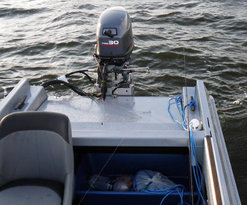

Санёк посмотри как сделан самоотливной на к5 или обяшке, его ведь не обязательно крепить поверх транца, а немного опустить чтобы хватало откинуться мотору. Добыл совсем нехоженный Крым, так там с завода сделан самоотливной, впервые увидел такую модификацию.

А дык сделал уже лодку то http://forum.motorka.org/topic3006-25.html
Остались мелочи. Только красить еще раз нужно. В гараже в темноте накрасил, на улице посмотрел и "лопни мои глаза" сказал :hahaha:
Воды жду, месяц ещё остается ждать. Нынче 2 мотора обкатывать :D
