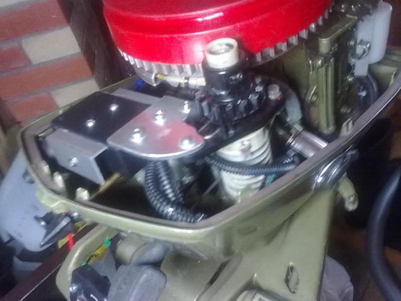

На моторе есть выход-разъем 12в.Диодного моста не нашел.Вопрос такой;можно ли поставить Регулятор напряжения
(схема от Дмитрия)?Какой минимальный по размерам можно заряжать акум.?
Мой эхолот питается от Robiton VRLA 12-1,3а (от скутера)
Герметизированный свинцово-кислотный аккумулятор с клапанным регулированием (технология VRLA), что гарантирует полную герметичность и готовность батареи к работе.
Аккумулятор не требует обслуживания.
Спасибо.

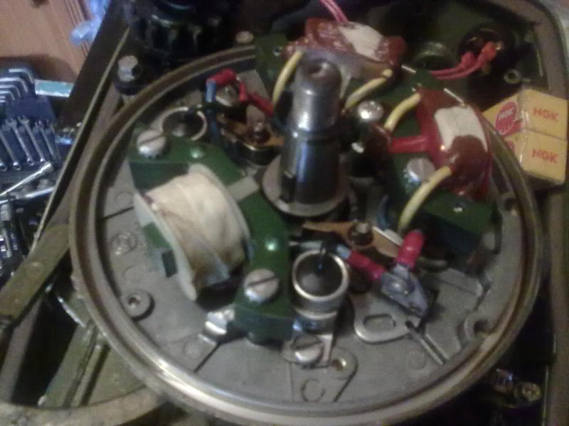

Дмитрий вот фото основания
daryinalexej
28.07.2012
841
Южанка-2
Вихрь 30

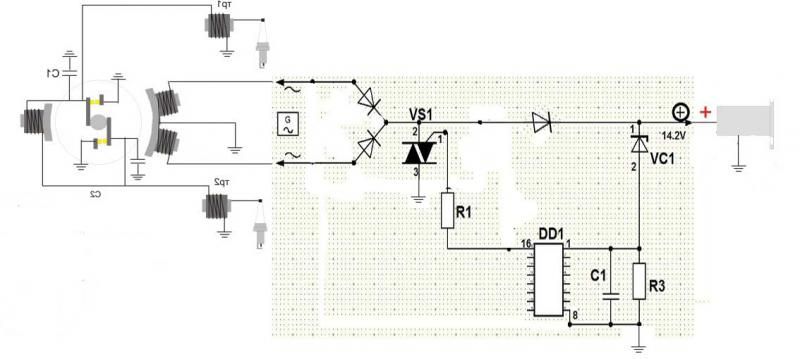

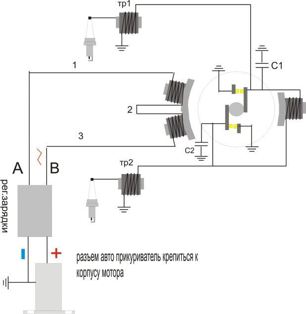

Алексей, точки 1,3 катушки крепи к А,В моста (стабилизатора), 2 нужно отсоединить от корпуса и изолировать, а вообще все это должно быть не так, сейчас нарисую, как хотел сделать производитель Джонсона ( исходя из схемы я читаю его мысли).

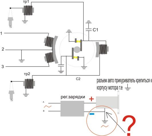

Можно как на схеме ниже, но это лирическое отступление. Сделай как в предыдущем моем посте- корпус прикуривателя, "-" моста на массу, 2 вывод от массы отсоединить (но обмотки катушек должны оставаться соединенными в точке 2), остальное как на схеме Дмитрия. По мостовой схеме на низких оборотах будет выше напряжение, но ниже нагрузочная способность во всем диапазоне оборотов, как нарисовано ниже наоборот.

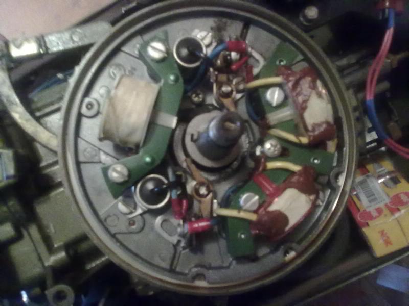

Снял катушку .Ошибка в схеме: на 2 контакте нет земли.Земля идет отдельным проводом с основания магн. на корпус мотора. :roll:Алексей ,а то что будет "минус" на корпусе мотора, не повлияет на катушки зажигания,искра и т.п?
Ну хоть эл.схема будет для людей :D
daryinalexej
28.07.2012
841
Южанка-2
Вихрь 30
Главное чтобы выводы обмоток не касались корпуса ( были подключены только к мосту), на зажигание это повлиять не может- это отдельные катушки, отдельная цепь пусть даже с общим проводом (корпусом).

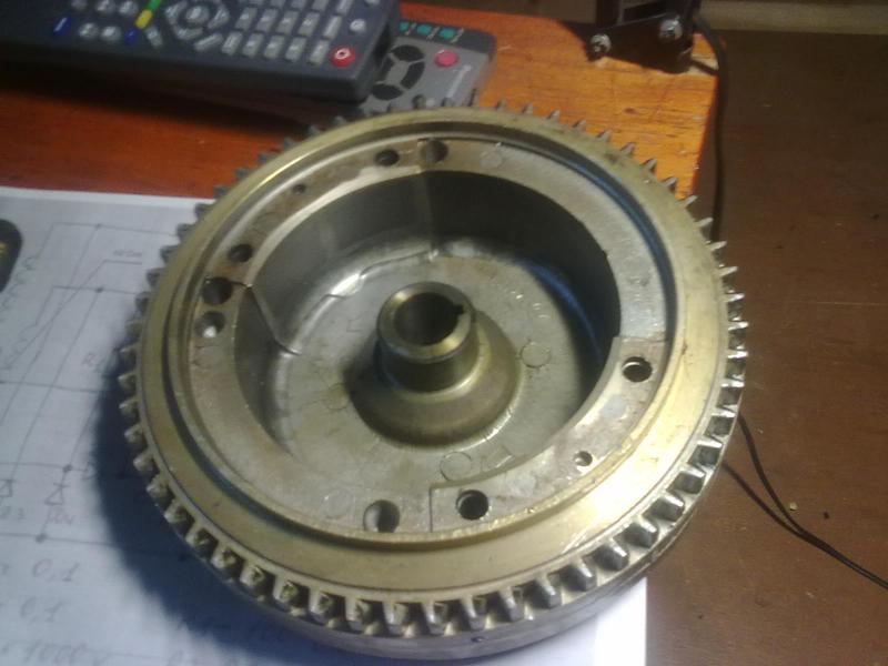

Алексей, сфотай или нарисуй магнитную систему маховика. Если на нем два полюса разнесенные на угол соответствующий углу между крайними "рогами" обмоток, т.е. ЭДС в катушках наводится поочередно, то придется делать как нарисовал я.

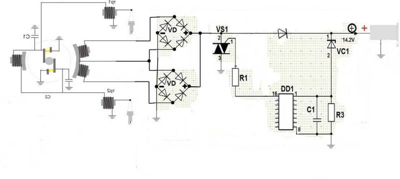

Алексей, придется делать отдельный мост на каждую катушку. Дело в том, что при такой конструкции катушки будут срабатывать "вырабатывать напряжение" поочередно. Если поставить один мост к последовательно подключенным катушкам то ток с первой катушки, будет протекать через бездействующую вторую (которая будет создавать сопротивление) и наоборот. Можно сделать, как нарисовал я, но так менее эффективно, лучше два отдельных моста

Алексей,картинку переделаю.Может еще кому понадобиться такая переделка :) Твою схемку добавим к картинке.Заодно объясни для каких еще моторов подойдет.

Нарисовал наконец, дико извиняюсь за задержку! Добавленный мной диод- любой выпрямительный диод от 10А и выше.
Алексей, не могу назвать к чему еще подойдет, в общем ко всему с несимметрично расположенными обмотками относительно магнитной системы и числом обмоток кратным двум. В других случаях можно ставить один мост и соединять между собой обмотки ( например Вихрь, Нептун и т.д.). Тиристор на больших оборотах и не нагруженной схеме, может греться, не думаю что сильно, но желательно небольшой радиатор. DD1 можно заменить на что нибудь с тремя выводами, нафига там этот таракан с 16 выводами только место занимает.

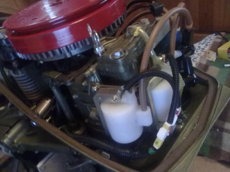

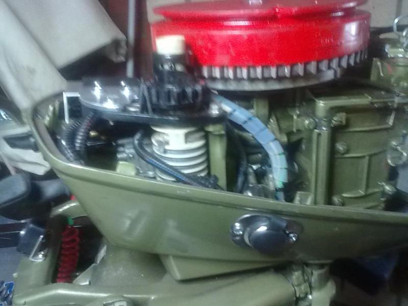

Спаял ,поставил рег.напр.Единственное место где влез корпус с радиатором.
Дмитрию и Алексею спасибо за схемы

Зачетно сделано :good: Напряжение проверял?

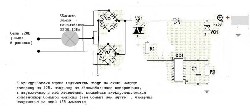

Проверь от сети 220 через лампочку.
10 097
1 476
На вход 12 в подать?
10 097
1 476
В след.выходные попробую.Спаял раза три еще проверил монтаж,вроде все нормально.Еще емкость добавил на выходе 2200мкф 25в.Спасибо Алекс.
