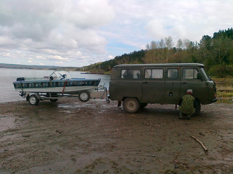

Всем Спасибо. Вот фото лодки с нептуном 25
