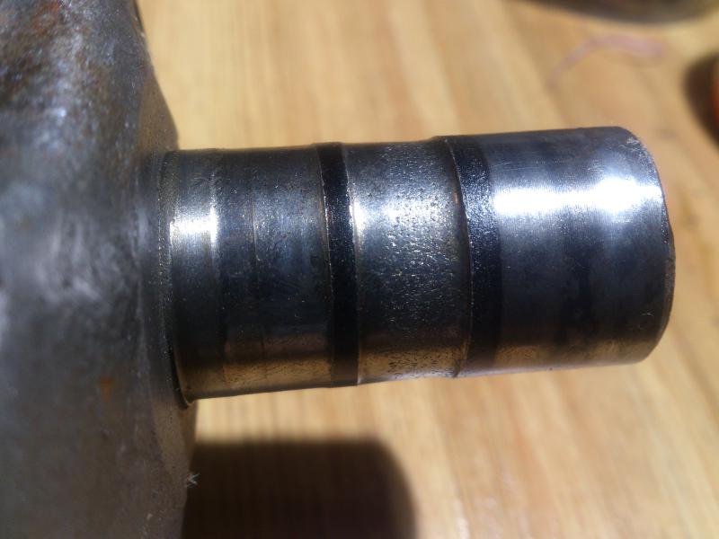

Коленвал мосяни. С ним она возила двоих сироток с удочками. Заводилась хорошо, не стучала. В последний выезд стала глохнуть при включении скорости, но всё же привезла домой, где-то километров восемь, причём на глиссе. Вот такой живучий моторчик!

Интересная выработка. Нижний ряд сильнее.
++++ Жаль ! Была бы своевременная замена сальников -- жил бы и сейчас КВ .Влагу тянуло внушительно . А так - только в пункт приема цветмета . ИМХО , конечно .

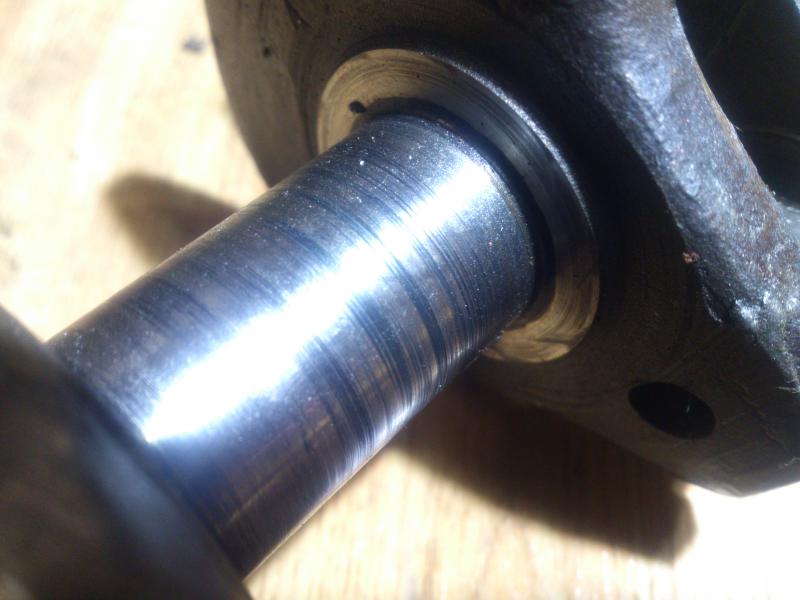

Кирюха сказал(а):
Можно попробовать под 104 подшипники переточить
+++ Вполне ! Если только иметь допуск к хорошему станочному парку , как вариант - и термичка бы не помешала .. ".. Зайца тоже можно научить курить ( С) ИМХО , конечно

Этот коленвал у меня уже давно валяется. Вот фото средней опоры:
+++ Тоже горя хватила ... Сюда уже 204 подшипником не залезешь .
