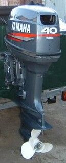

А вы мне сможете показать Ямаху-40 2001 года однокарбюраторную ?
40XW. 40XW Endurа модели с одним кабюратором, двухцилиндровые, объем 703 см3, система смазки -премикс т.е предварительное смешивание масла с бензином, выпускались и в 1998 и выпускаются по сей день.
А кому Вам, тут гостей полно. У меня один карб. приезжай покажу... Вот такой же мотор с одним карбюром на фото:

Игорь, ракурс фотографии такой, или красавец твой низковато сидит, базовая высота транца на него 420 мм, если мне память не изменяет, я когда транец усиливал, поднимал его около двадцати мм., как никак сопротивление воды делает свое дело. Может и обороты у тебя подрастут.

у меня с короткой ногой был, 40XWS. У тебя не XWL?

Привет Камчатским!!! Нет этот мотор не мой, просто человек просил показать, я показал первое попавшееся фото. А мой коротконогий, и я его тоже поднял на 20мм относительно родного транца. У меня почти нет фоток моей лодки, никогда не думал, что они будут комуто интересны. А сейчас после того, как Ильич свою лодку засветил, так мне свою и фотографировать не хочется. К лету хочу стекло с калиткой поставить, тент, ну и покрасить маленько, вот потом и нафоткаю.
