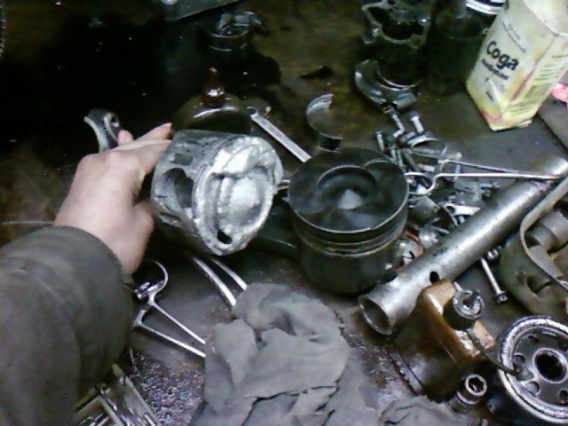

это что, .... на машинах стал какую фишку замечать, отсутствует индикация давления масла (по памяти вспоминаю ситроен Ц5, МВ Спринтер 2.2/2,7CDI). вот к чему приводит. + человеческий фактор ехать пока едет :hahaha: .извеняюсь, если это фото уже выкладывал, не помню просто
Pilot-by сказал(а):
...вот к чему приводит. + человеческий фактор... ехать пока едет :hahaha:
Помоему выкладывал, но всё равно "в тему" и ИМХО всё это для "покупайте больше наших товаров" :-x ... Это полный ПИПЕЦ!!!
