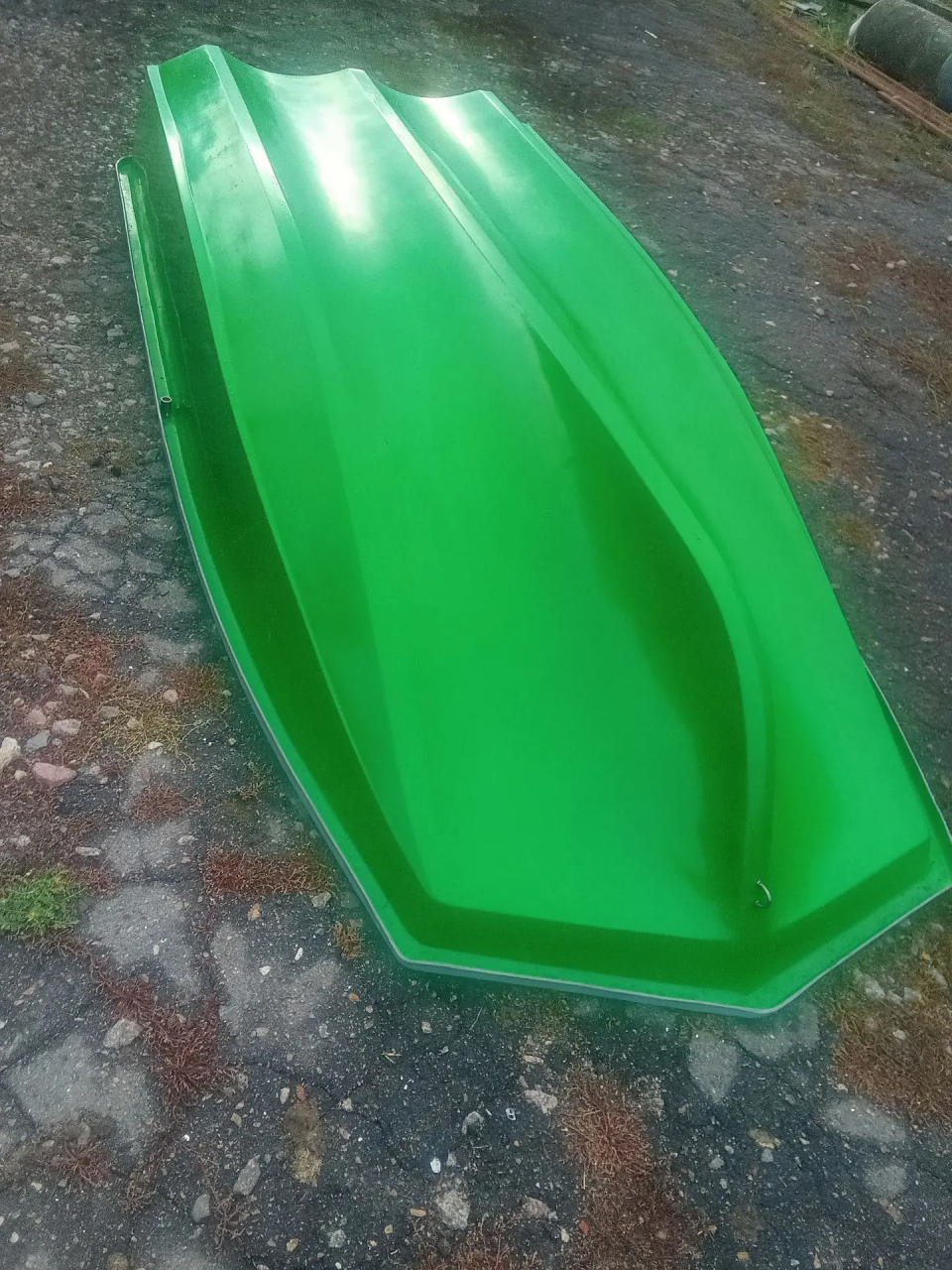

Я строю свои лодки из стеклопластика с 2005 года. Лет пятнадцать назад, когда у меня ещё был напарник, мы взяли заказ на постройку тримарана под троллинговую рыбалку на среднем Дону. Не то, чтобы он был задуман какой-то специальный, но определённые требования заказчик заявил ; картоп (перевозка на крыше авто), двухместный, остойчивый, с вёслами в комплекте и под ПЛМ "на марше" ДВС до 10 л.с., а во время рыбалки троллингом переход на электромотор. Я нашёл подходящий проект в профильной тех-литературе конца советской эпохи, согласовали, я сделал плазовый чертёж и "понеслась..." Через пять месяцев труда двух "механизмов" матрица была готова. Может кто-то и быстрее работает, а мы вот так. Основная работа это создание мастер-модели, сама матрица делается за неделю. Вообщем, лодка ему понравилась. Поскольку, матрица осталась у нас процесс периодически повторяется. Есть фотки и видео, если будет интерес я готов обсудить это дело на форуме.

Непотопляемость? Как залезть в лодку при падении в воду? Ну волну мы не берём, по луже плавать.
Хотя обводы человеческие.
Банки, рундуки, уключины, утки заказчик сам придумает?
Катали меня на таких. У нас выплавляют. Очень (!!) сыкотно когда держишься за борта, а по костяшкам кулака водичка бежит.

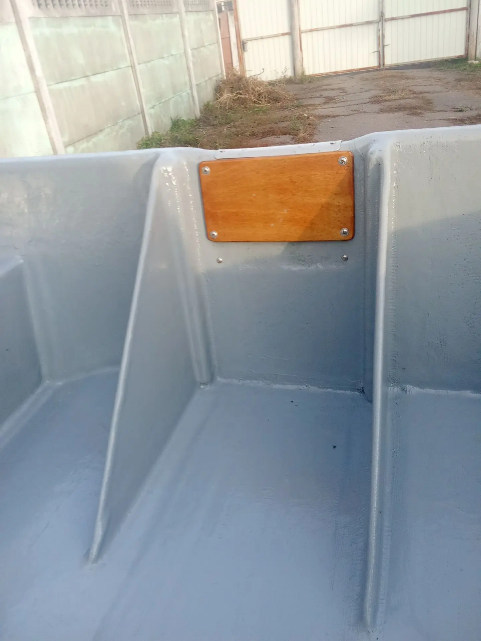

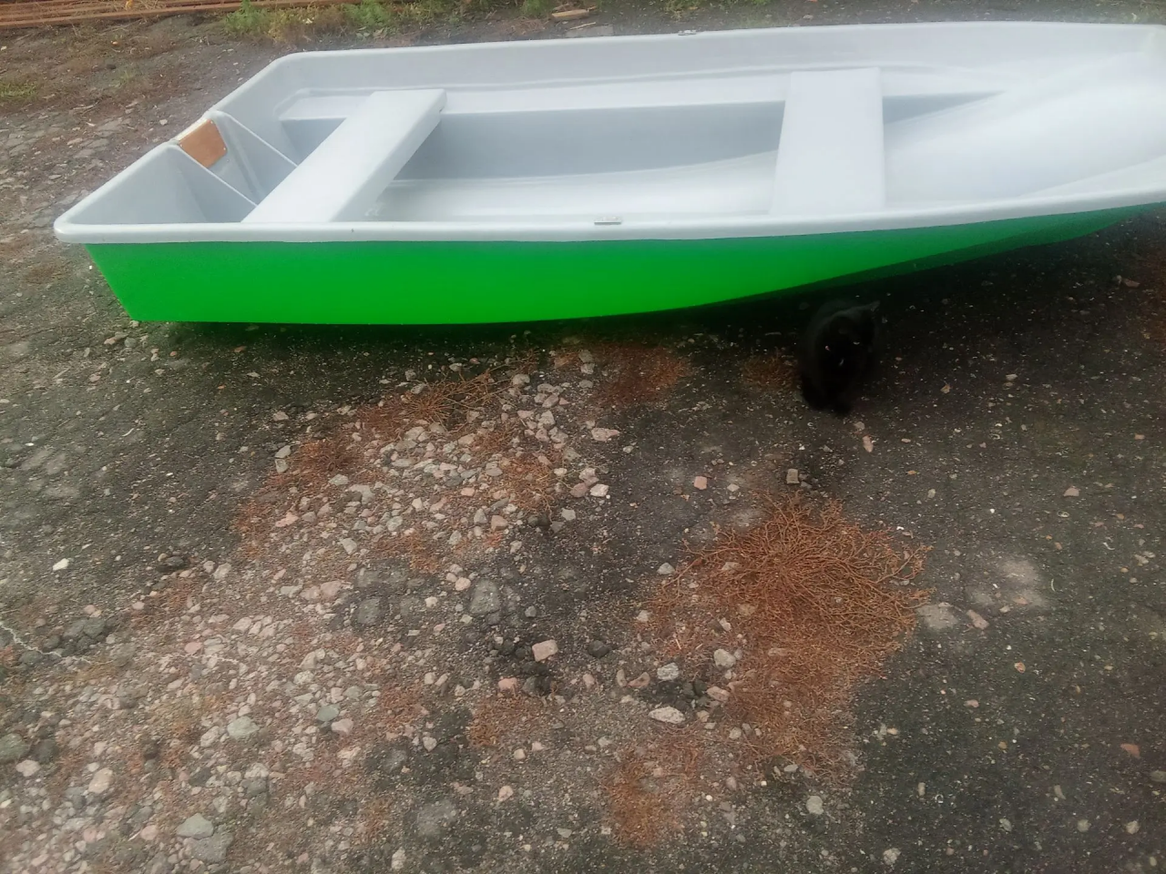

Уважаемый, вы видео смотрели ?
"Банки, рундуки, уключины, утки заказчик сам придумает?" Всё это имеет место быть на лодке. Банки съёмные, уключины нержавеющие с капролоновыми втулками, рундуки вклеенные вдоль бортов дают двух-кратный запас непотопляемости, потому что они герметичные, остойчивость формы корпуса позволяет подводному охотнику забросив свой пояс с одного борта забраться в лодку через другой борт.
На фото лодка не полной комплектности. Сегодня новы фотки сделаю, пока не отдал заказчику. Понимаю, что доступ к ютубу есть не у всех.

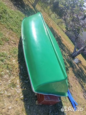

Это лодка если не для подводного охотника? Если вот я рыбак и мне подводная охота вообще ни каким боком не заходит? От того что подводный охотник в неё залезть не сможет — мне что с нее нельзя на Н Дону леща на кольцо половить?

Нормальная лодка в одного рыбалить и на небольшой воде.. например ниже Астрахани в рукавах Волги подобные по размеру лодки народ пользует и радуется... Те же Малютки и Романтики — под Астраханью без дела не простаивают...
не надо только н эту лодочку вешать Нептун или Вихрь
Пару таких картопов возят на Волгу мои друзья подвохи. Нежалуются.
Больше "Пятнашки" на транец не ставили. Поищу старое видео на ютубе.

Я на подобную лодку поставил бы мотор не более 2.5 сил и горя бы не знал...
Этот корпус глиссирующий, к тому же в книге, где были опубликованы чертежи этой лодки написано : "До 10 л.с..."
Две с половиной лошадки все таки малова-то будет, вот если четверочку поставить, то с одним пассажиром лодка глиссировать будет. Видео прилагаю.
