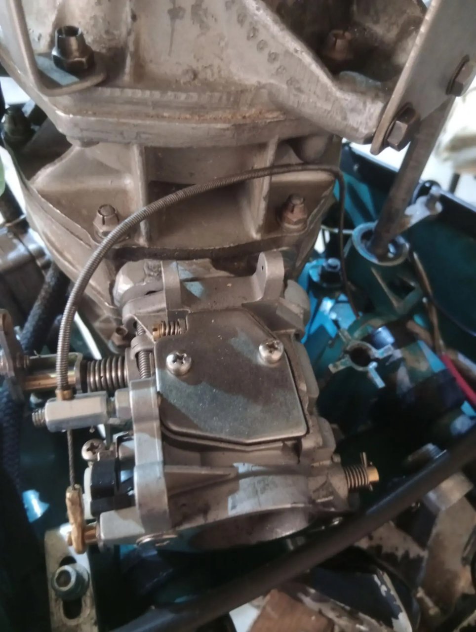

Про божественный карбюратор, клон ямахи.
Этот карбюратор ранее ставил на Бийск 45, его ставили на Нептун.
Шикарный карбик, не течет, настраивается великолепно, да же если их три штуки на моторе. И главное стоимость его 2тыс с копейками и он вход в поддон!
ГТЖ штатный, но есть желание его чуточку увеличить. Жиклер холостого хода рассверлил(0,65мм), но думаю можно оставить как есть.

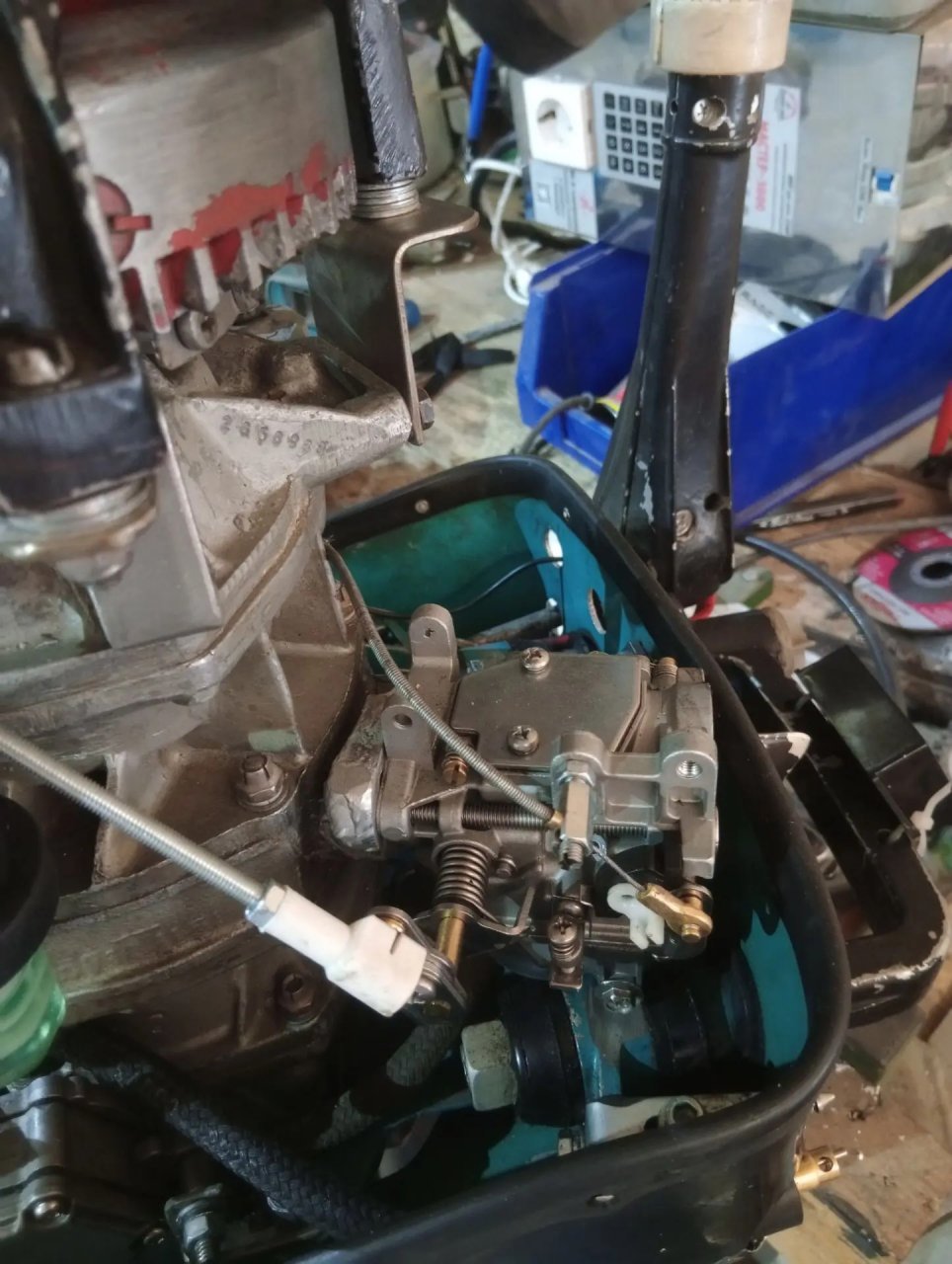

Пришлось слега наварить мясо для шпилек271411
Сам карбюратор прикрутил винтами в патай, пришлось в поддоне сделать отверстие.

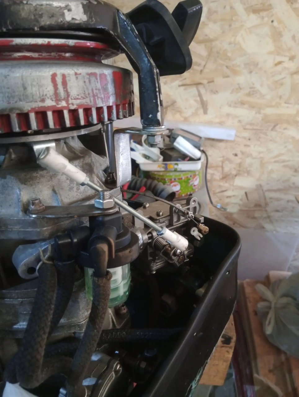

Тяга газа, не сильно нравится, но пока так.271410
Тросик подсоса поставил от Вихря. На конце сделал петлю, крепеж из длинной гайки в штатное место. 271409
Запуск шикарный, мотор отлично держит холостые. Мне нравится, с вихревским да же сравнивать не стоит.
