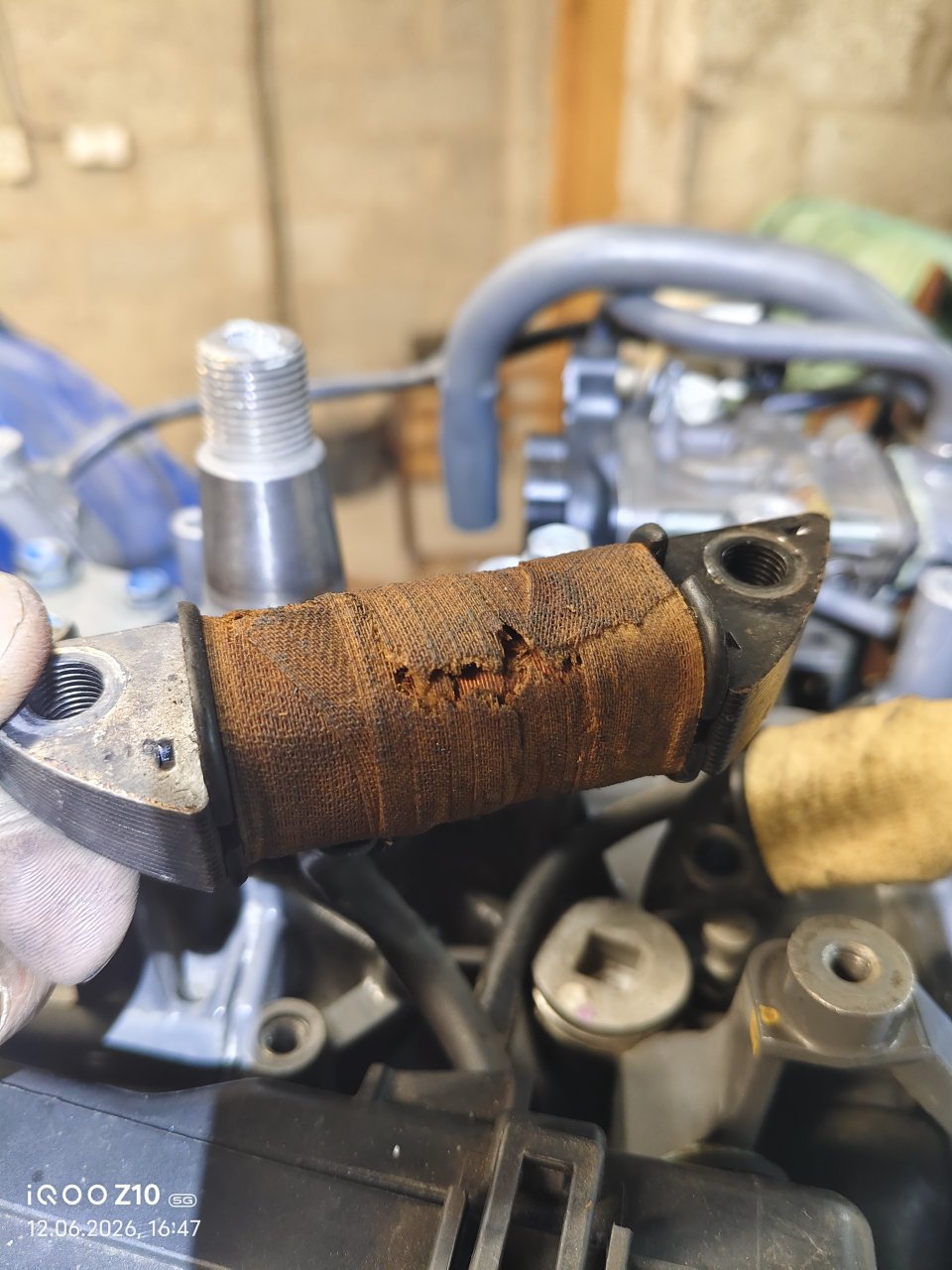

Добрый вечер ! Кто знает от чего так катушке стало плохо

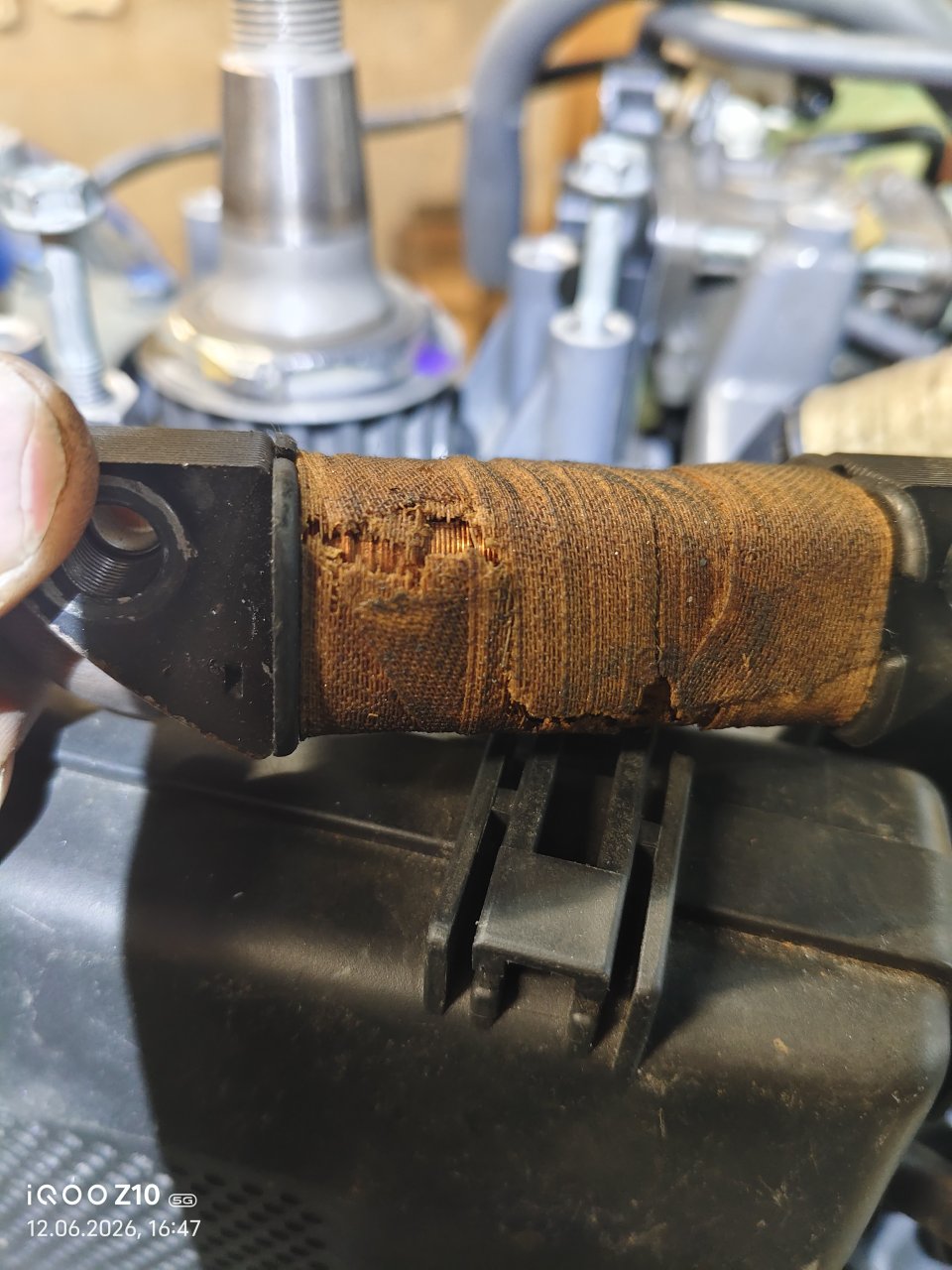

Мотор работает не троит Появился неприятный звук в районе маховика типа скрежета на холостых оборотах добавляешь газ ..пропадает . Думал магнит отклеился снял маховик а там все хорошо тока катушка вот в таком виде

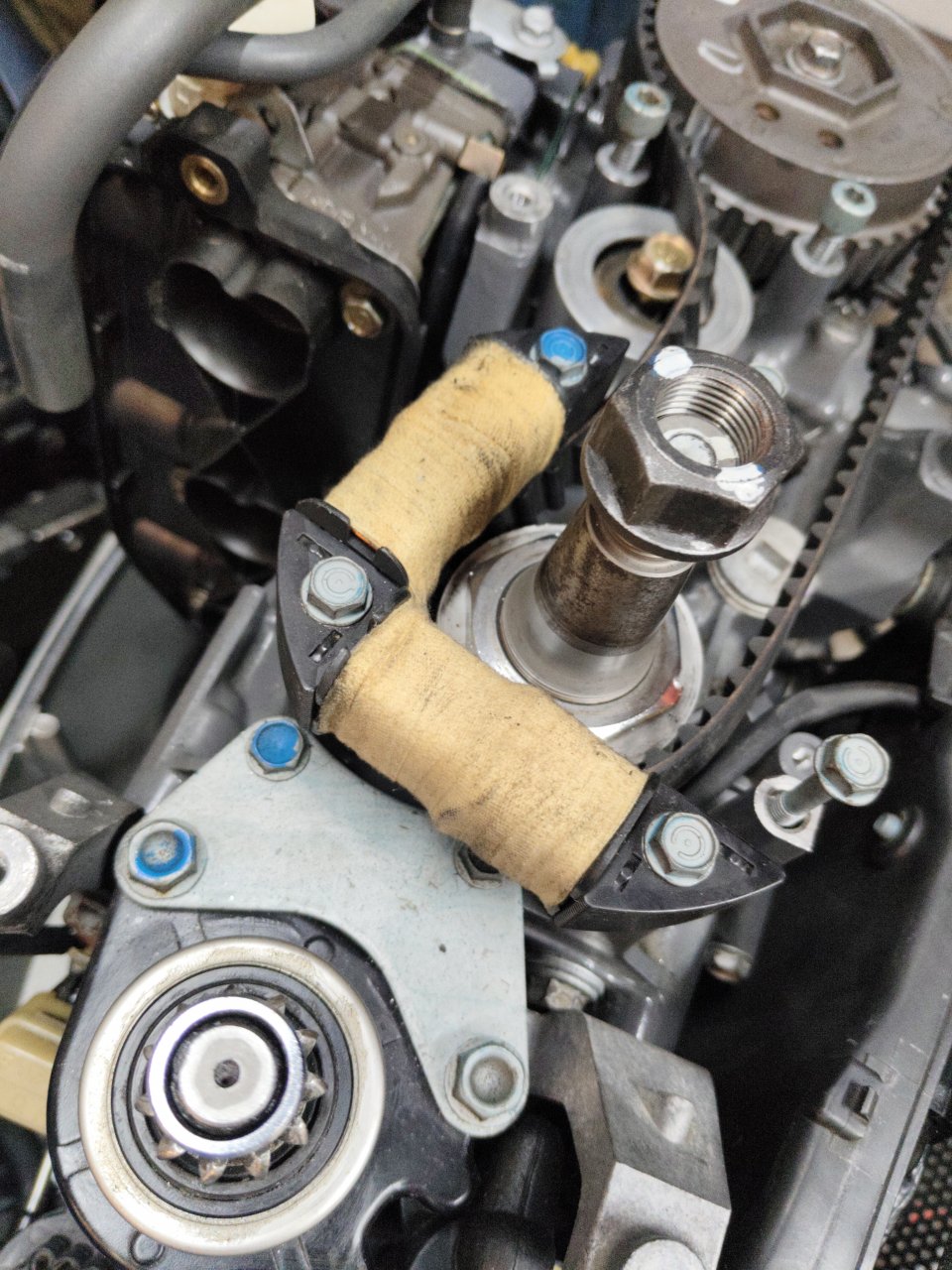

Остальные две катушки в хорошем состоянии271352271352

Межслойное замыкание. Устала) Вибрация + плохая пропитка.
Перемотать и нормально пропитать.

Понял ..а звук от нее может быть ?

Спасибо поменяю катушку погляжу что будет

Поменял я катушку а звук не пропал Так езжу Для старой купил лак специальный попробую сам перемотать время как будет
