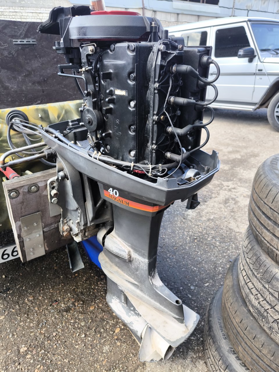

здравствуйте! подскажите пожалуйста, Маринер Магнум 4 цилиндра 40 лс, эмульсия в нижнем цилиндре, откуда вода на этих моторах может попадать в цилиндр?

может сальники коленвала не держат?

Ну например через прокладку крышки блока или нижний сальник КВ
