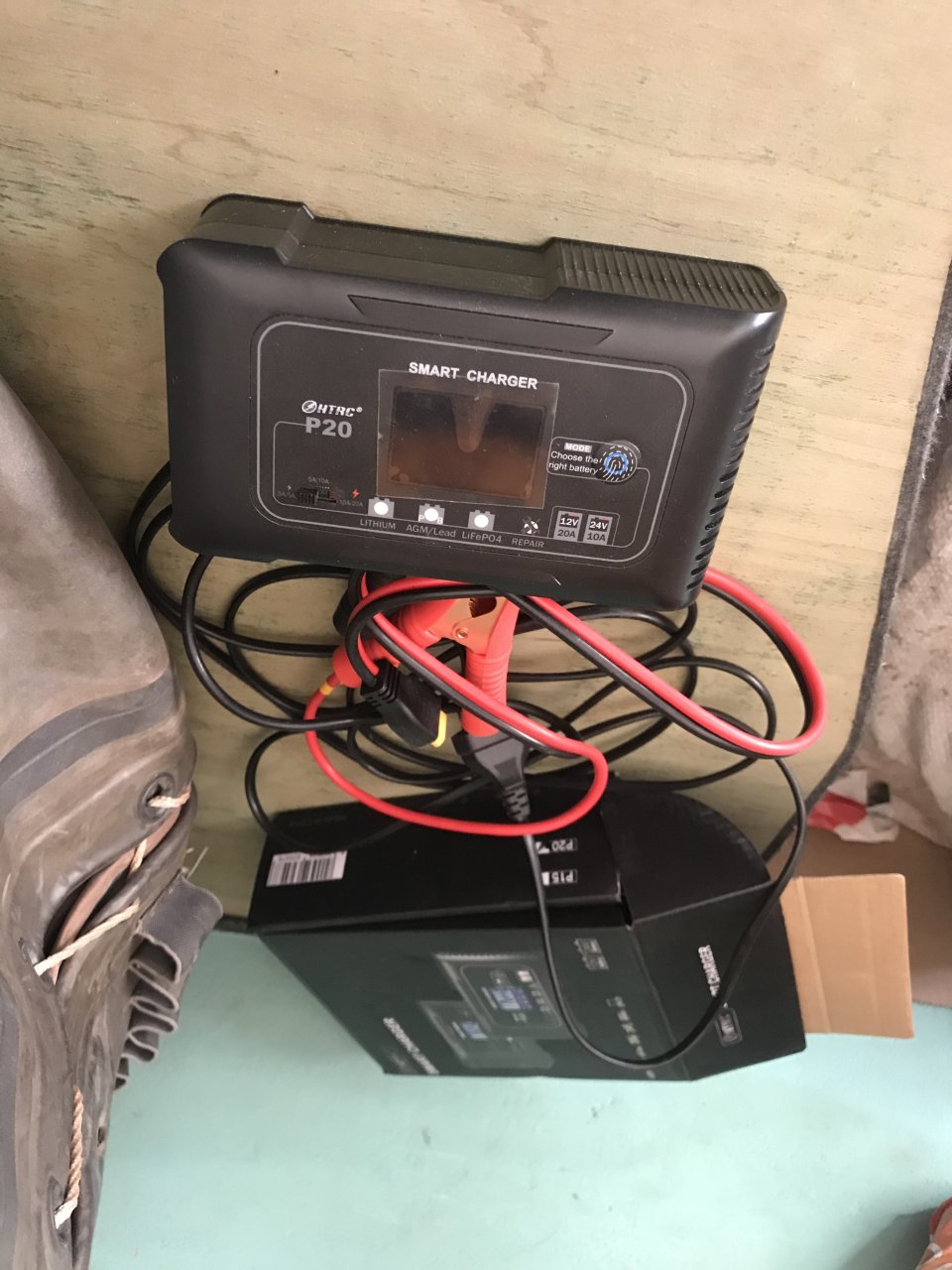

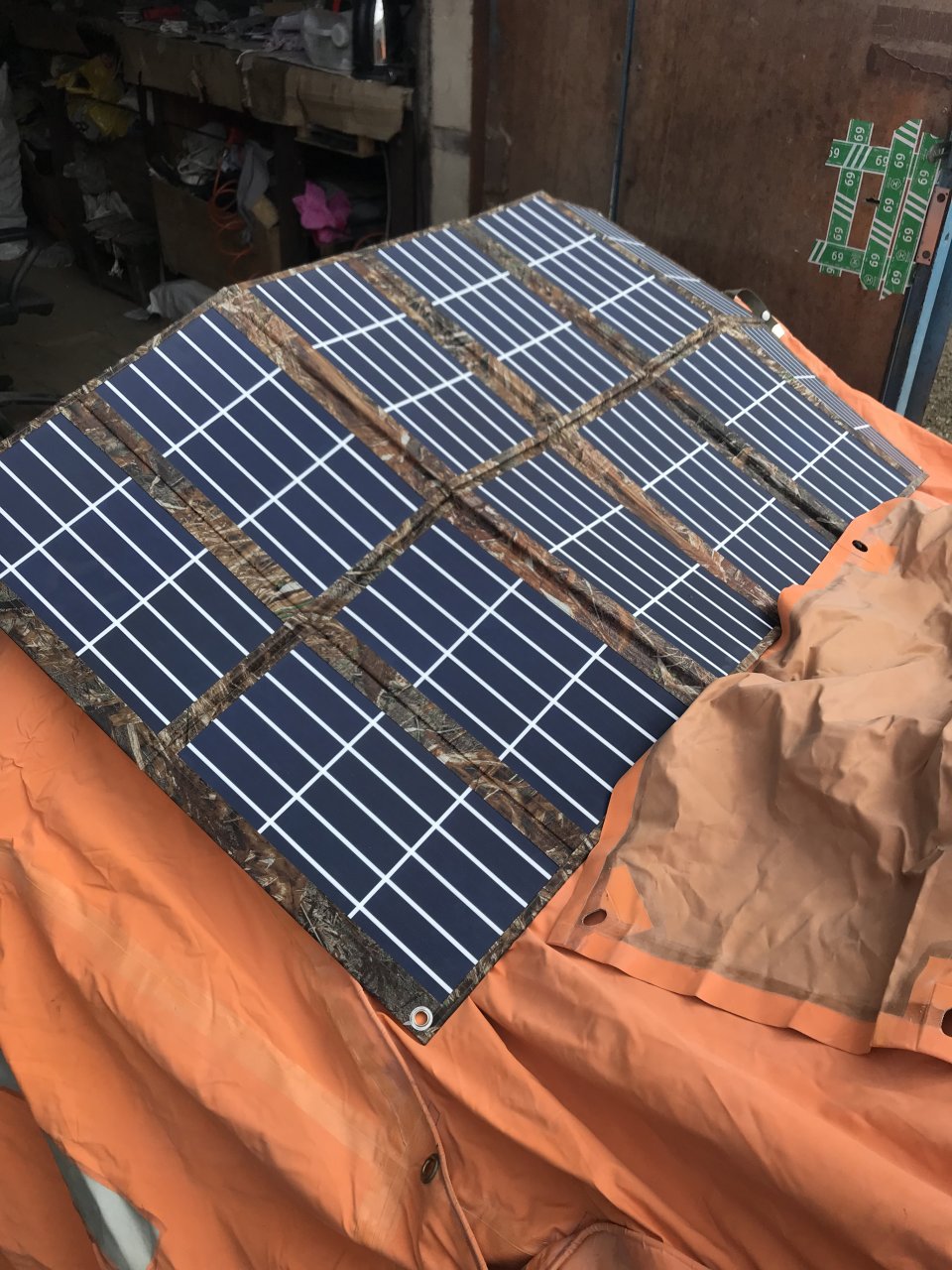

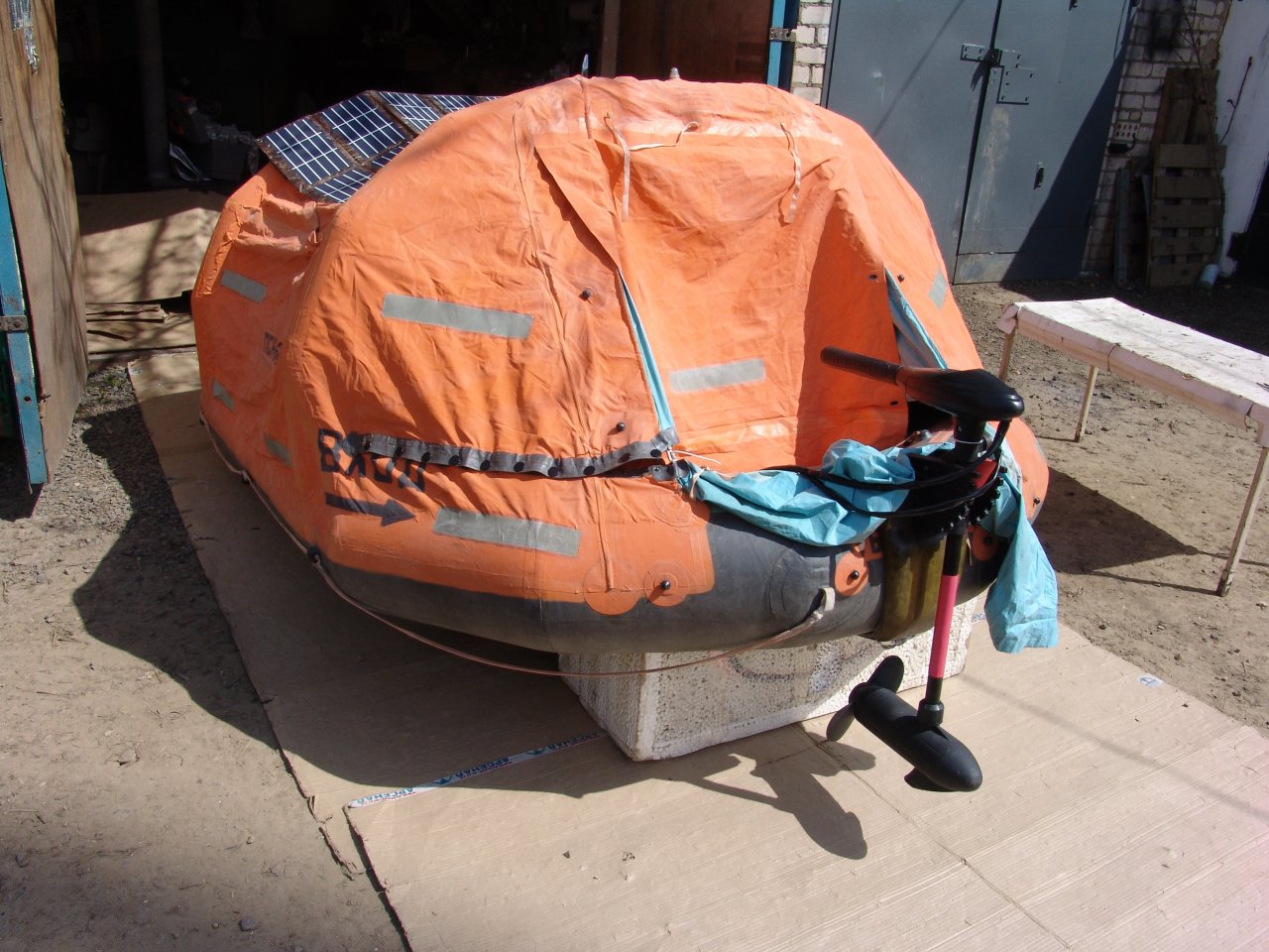

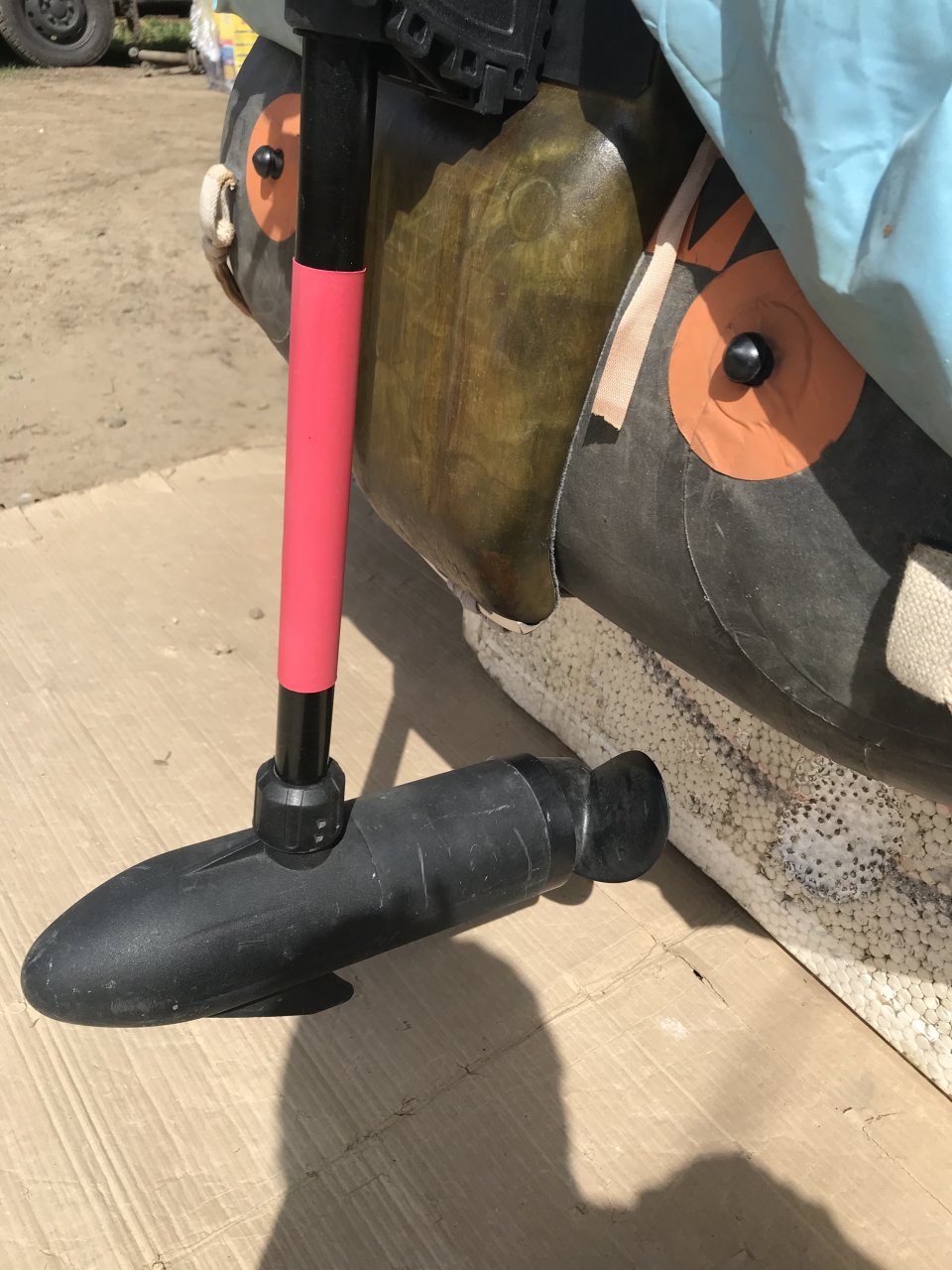

Расшита передняя часть для обзора, закрывается на кнопки и стяжки. Есть аэрдек из двух частей. Транец крепится на одной бобышке и буксипе. Электромотор 0,45 л.с. переделана струбцина для увеличения пространства. Аккумулятор промышленный тайвань, на нем есть предохранитель, силовой выключатель, датчик тока, дисплей напряжение-ток. Солнечная батарея мобайл-солар с током 6 ампер, 100 ватт. Мотор управляется импульснвм контроллером 10 скоростей, есть электронный реверс. Комплект затачивался под себя, не сложилось по ситуации. находится в орле. 137000 руб. доставка т к кит. 89107473348.

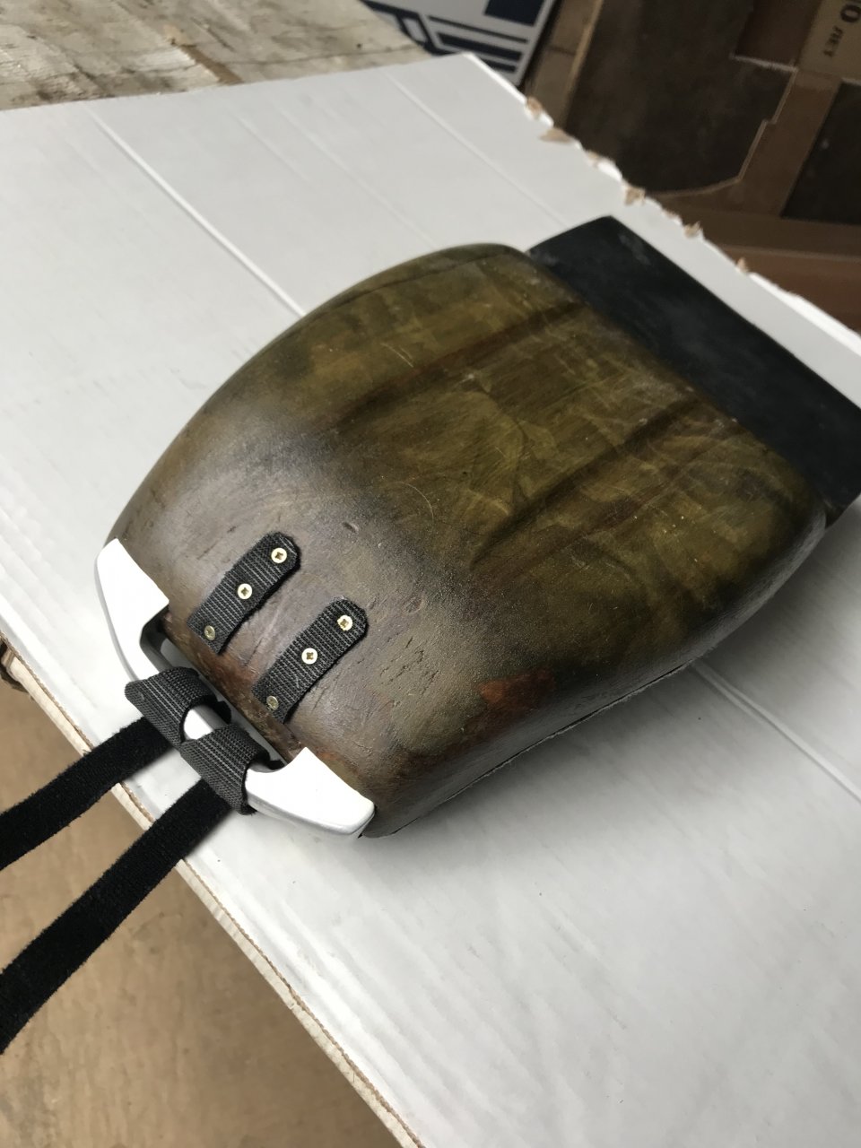

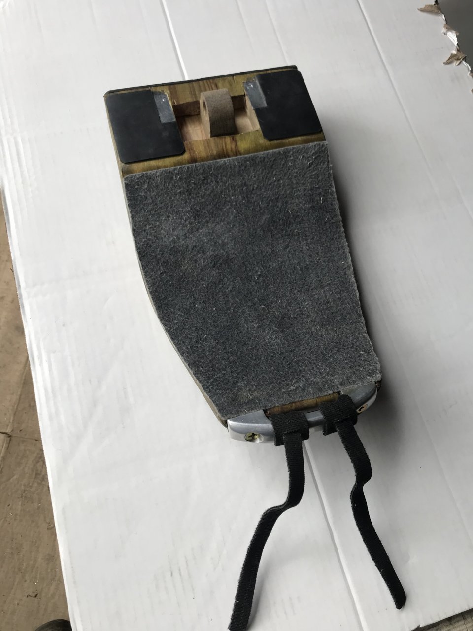

совсем нет. транец это второй, первый не зашел, был громоздким, при макс оборотах уходил от вертикали. аэрдэк чуть имеет момент, но не критично. а контроллер третий. этот подороже, предыдущие не выходили на полные обороты. солнечная панель купилась и без переделок. зарядка тоже. аккумулятор вначале поставили на 40 ампер, не укладывался если пасмурный день и троллинг (на другой лодке). плот отдавали тентовикам, они расшили. выложу фото транца сюда.
