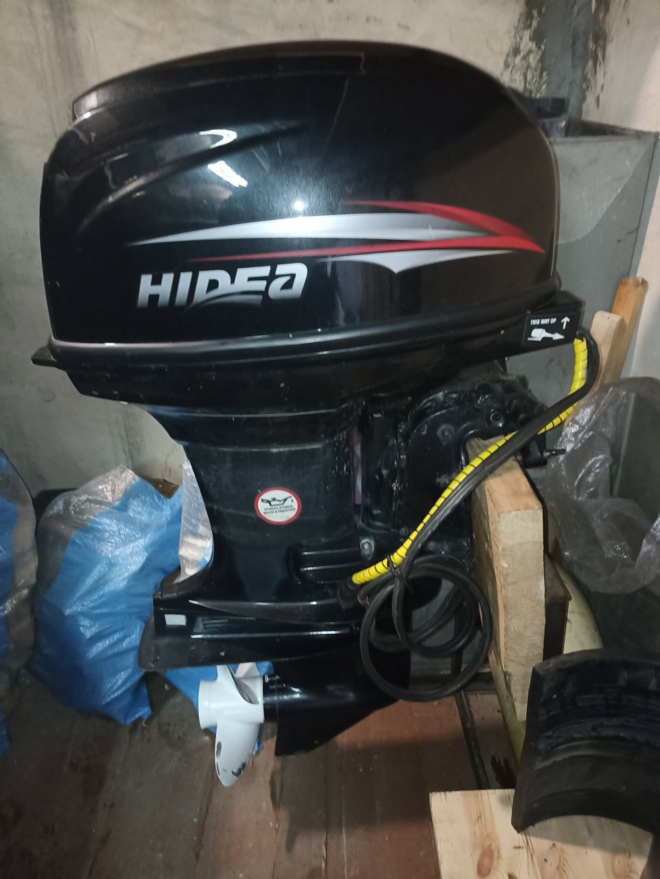

Не знаю уж как делают сейчас, на своём отходил 10 лет вообще без проблем с 14го года.
У тебя он наверное в гараже или подвале, а этот зиму на транце провисел.... правда я сам не смотрел, может чего и клиент с перепугу напутал......
3 165
1 319
Ну так то каждую осень в гараж вместе с лодкой.
