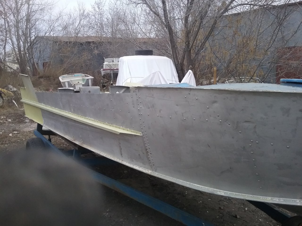

Всем привет!
Мозолят глаза эти уголки вдоль борта, кто-то может их убирал?
Какое вообще их назначение, просто усилить борт от проминания?
ведь брызг там уже быть не должно.
В общем думаю их убрать и заклепать отверстия или изнутри этот уголок кусками приклепать.
Кто что думает?

Плохая идея.
Они брызготбойники и усилители корпуса.
Не трогай их

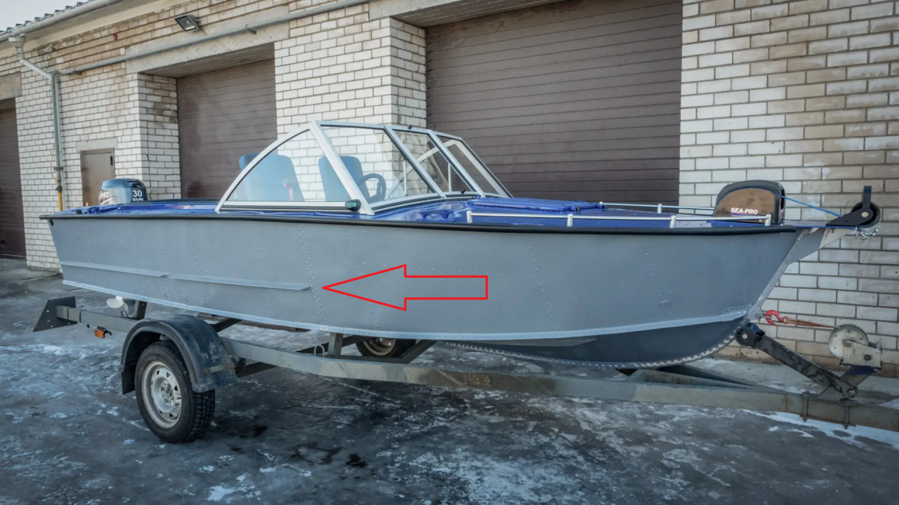

Меняю на зетик , и жесткость выше , и к нему ремень в качестве привальника крепить буду , как на этой Казанке.

я так понял, это 4 прог. зачем на него профиль приклепали? от брызг или борт слабоват?

Я не пойму чем они мешают? Вот если с позиций браконьера, то ,да, будут мешать сетки ставить. Цепляться

Без них борт как сопля. На Днепре я ставил такие (по паре на борт), чтоб борт натянуть. На Проге снимал их натягивал корпус и ставил на место, знаю, что говорю. Это часть силового набора.

Спасибо, значит оставляем на месте

Конечно. И борт Прога без этого элемента некрасив. Вот тебе для успокоения https://forum.motorka.org/threads/31000/post-855093
И вот ровный борт с уголком https://forum.motorka.org/threads/31000/post-855909
Механически это работает так: полка тоже силовой элемент, который натягивает борт внутрь, уголок тянет его изнутри. Потопчина задает геометрию, завязывая все это счастье и вертикальный силовой набор борта - все натянуто и это уже конструкция. Вертикалтные уголки вдоль ушей под колесные кронштейны тоже обеспечивает натяг и геометрию. Ничего лишнего там нет.
