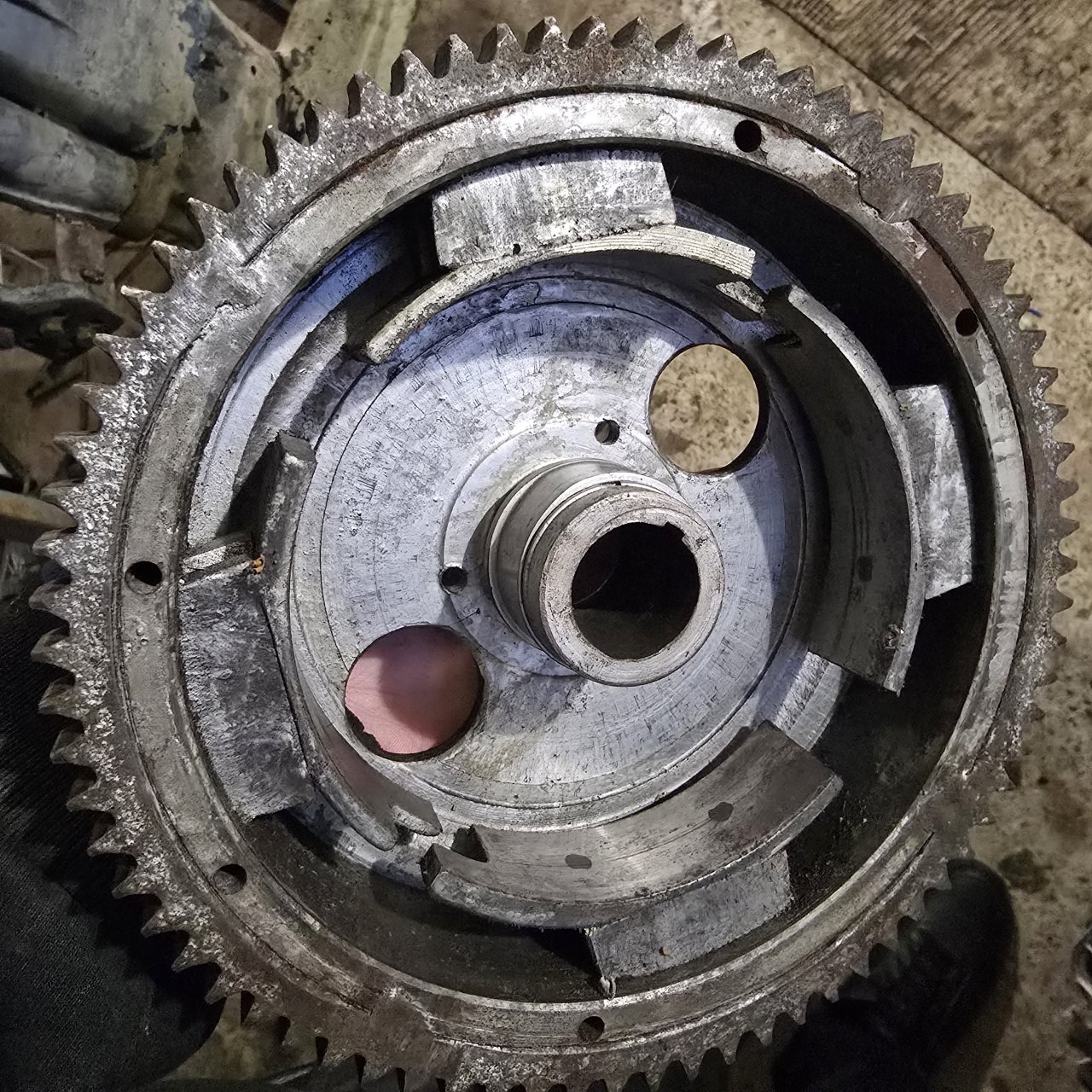

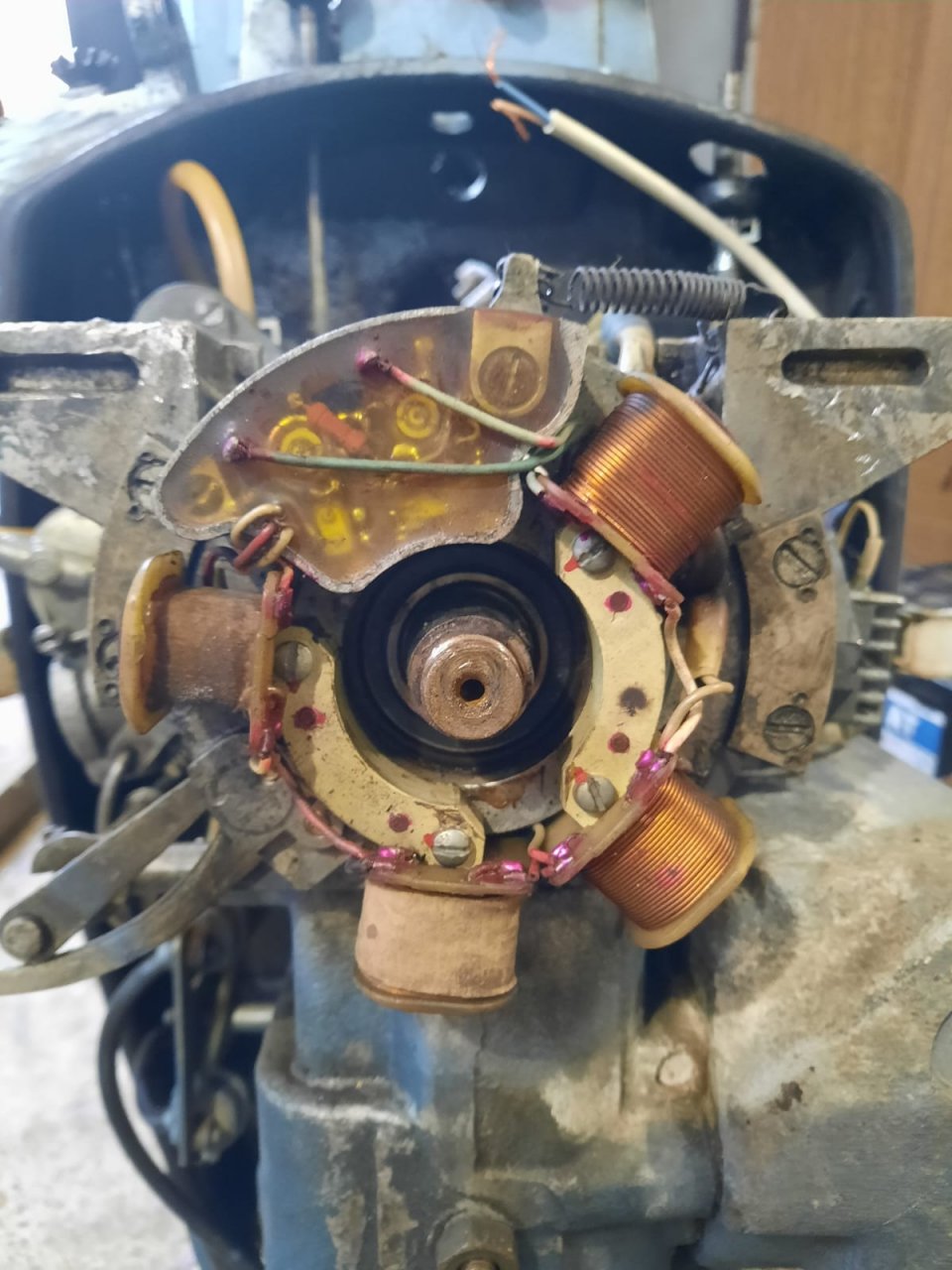

Всем доброго дня. Подскажите пож-ста по мотору Вихрь25. Поставил новый движок, со старого перекинул зажигание (МБ2), на верхнем котле есть искра, на нижнем нет. Перекинул провода на катушках, искра пропала вообще. Что теперь делать? Менять само зажигание, либо еще что-то смотреть? Купил новый маховик, ничего не поменялось

Можно проверить обмотки катушек магнето на обрыв и замыкание, затем почистить контакты и прверить/заменить конденсаторы, ну и, в оконечности, катушки зажигания с ВВ проводами и свечные колпачки. В самом зажигани (магнето) ломаться в сущности нечему

Свечи и колпачки новые. Катушки проверяли, прозыанивали вроде все норм. Зажигание электронное, не кулачковое

Самое интересное, что до этого все работало
