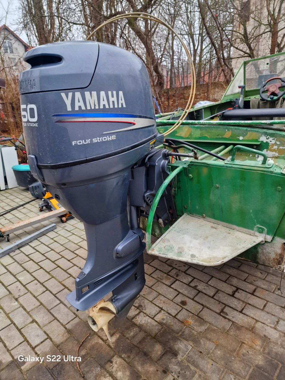

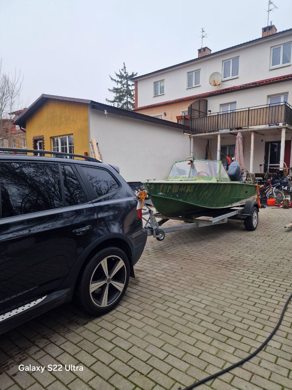

Форум привет всем Давно не слышались в эфире. Выпал на 5 лет из водномоторной темы уйдя с головой в мотоциклы, эндуро, чопперы (они-же крузеры) спорты, но водномоторников бывших как и бывших моряков - не бывает. Поэтому всё это время у меня был каютник, который для рыбалки не подходит от слова вообще, с дуру продал 2й прог с новой сузой дт40 в 2020г, ибо 4й прог лучше с 4т мотором, чем 2й с 2т, и вот таки стрельнул мне полтос ямашка, а с ним, до кучи 4й прог, выходит бонусом. Моя связь этим мотором уходит на 5 лет назад. Кореш мой, поведал мне, что есть у него давний знакомый, имеющий лодку с мотором и по факту ей не пользуется никак, возможно возраст, (70 лет на тот момент) и можно прикупить, Интерес был, как-то ненастаивал особо тк катер был в стойле у самого хоть и прогулочный, время шло, владелец молчал, толи продавать не хотел то ли хз. Занят был постоянно ковкой металлических изделий на заказ... Время бежит и бац... Вообщем пишет мне кент что ушёл дед к праотцам и он предложил родственникам продать лодку мне... Даём по рукам, договорились что лодку забираю, пол-цены сразу и после вступления в наследство в декабре и оформлении остальную часть.

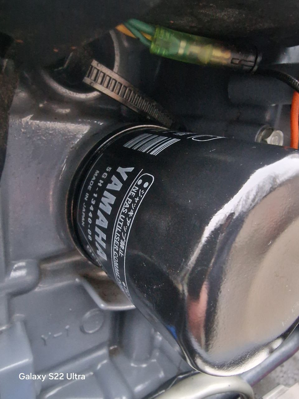

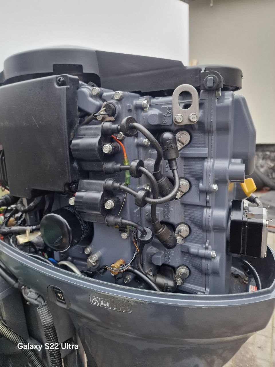

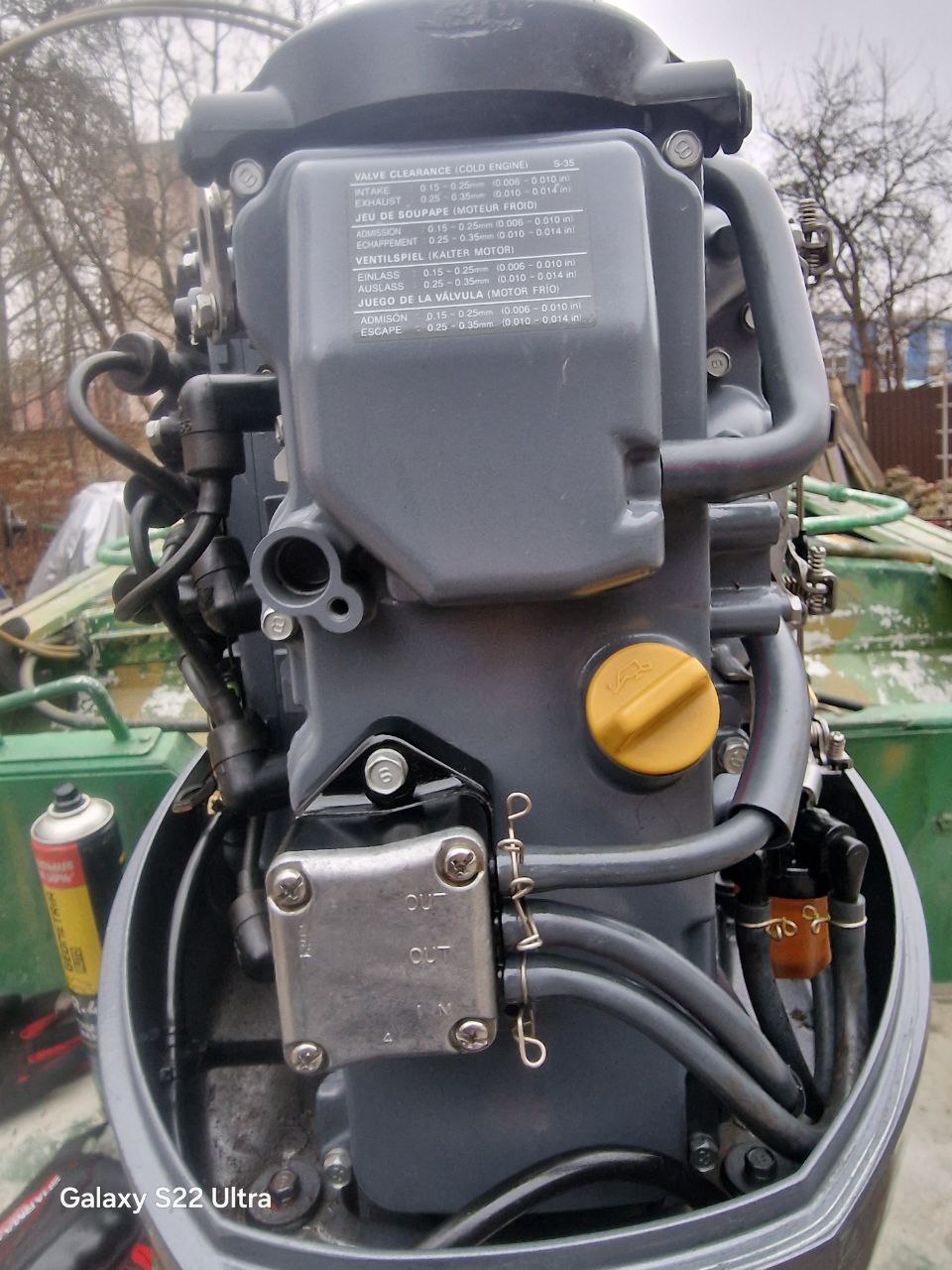

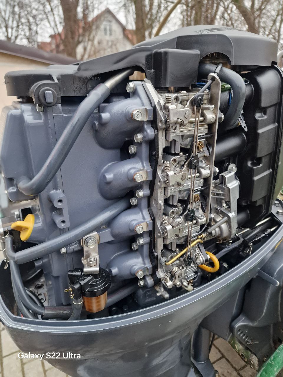

Фишка данного мотора в том, что у него пробег мизерный да ещё и по пресной воде где и находился эллинг (залив), в море дед не ходил, всё стоит ещё оригинальное, свечи масляный фильтр, ничего не крутилось не менялось, ни вертелось никогда, с покупки в 2008г, сам мотор 2007г, + это 60 лс по сути, литр объема (996 куб) и 4 горшка. Отвёз для упокоения души нашим гуру зыркнуть, дыхалку померяли, ровно 14 кг везде в 4х котлах, камерой полазили в цилиндры, ( эндоскопия) Даже люфтов нигде никаких нет, всё родное, один хозяин с новья, всё это я и сам увидел, но хотелось показать единорога. Я мог продать его моментально, желающие появились уже там в сервисе, но нэт, другие планы на этот мотор да и родственники пожелали что-бы лодка попала в надёжные руки, и скинули мне прилично с цены, я им сказал что могут быть спокойны по этому поводу. Не мыл ещё на фото, фотал сразу, потом надраил.
В общем теперь заказываю смывку краски для лодки, кресла, стекло, лебёдку предстоит работёнка по тюнингу. Импеллер, термостат, свечи, масло уже заказал на мот.

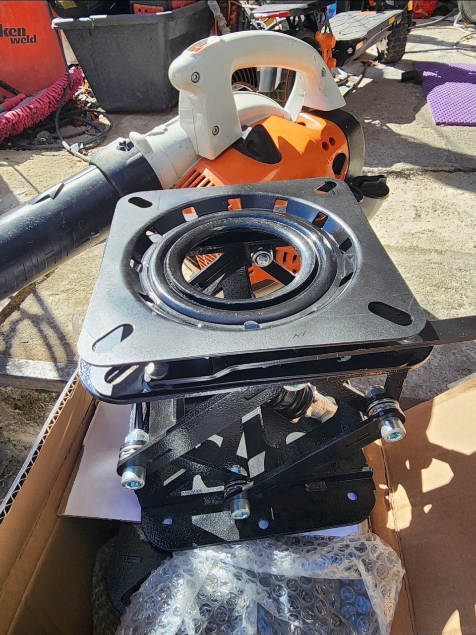

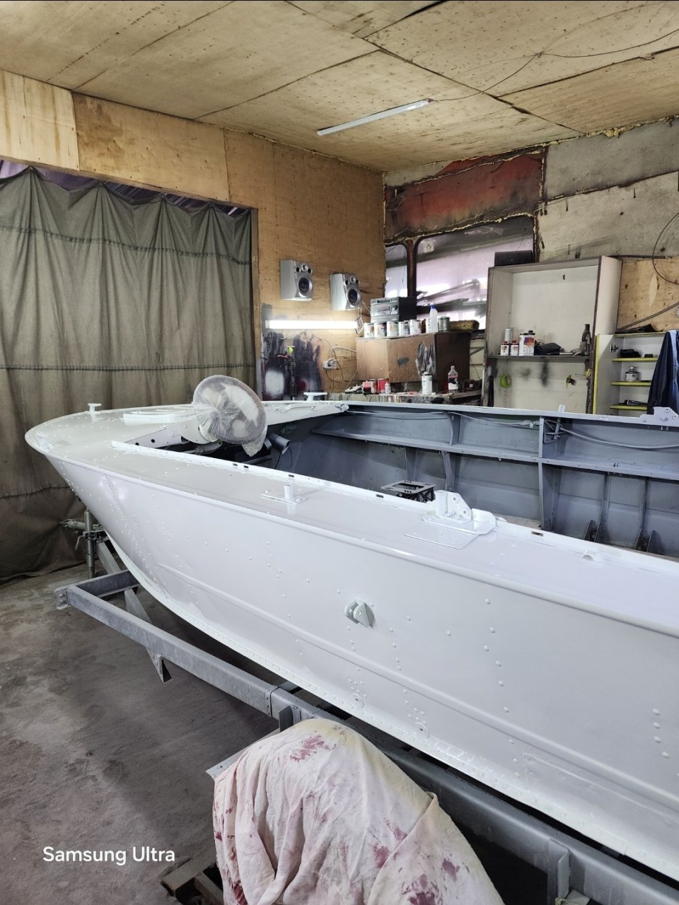

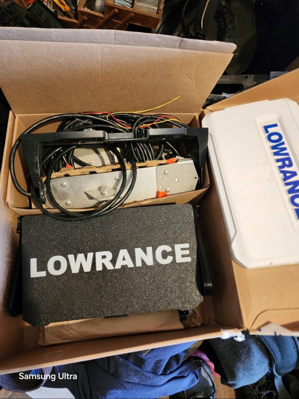

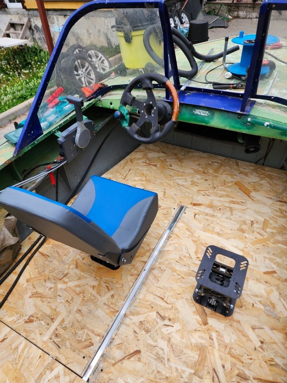

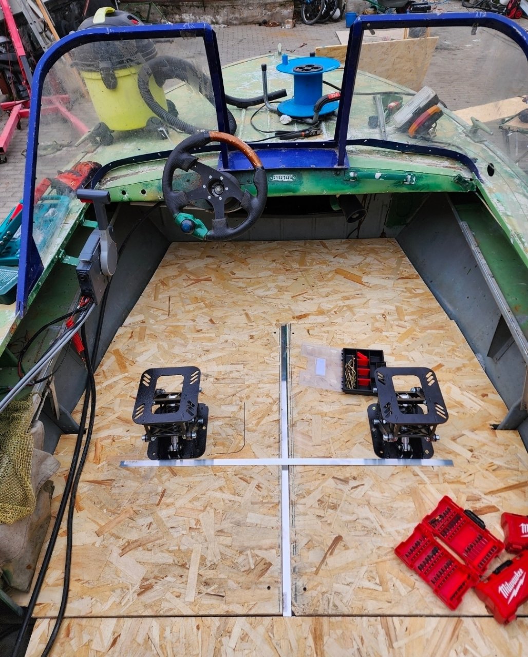

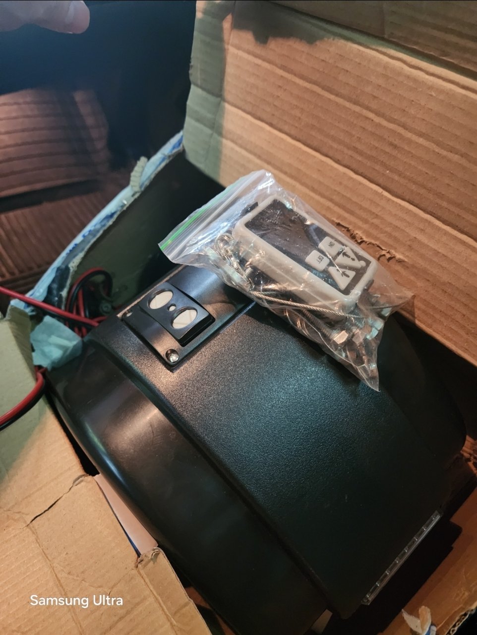

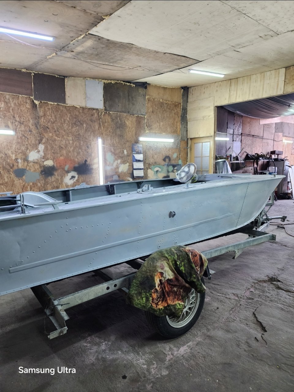

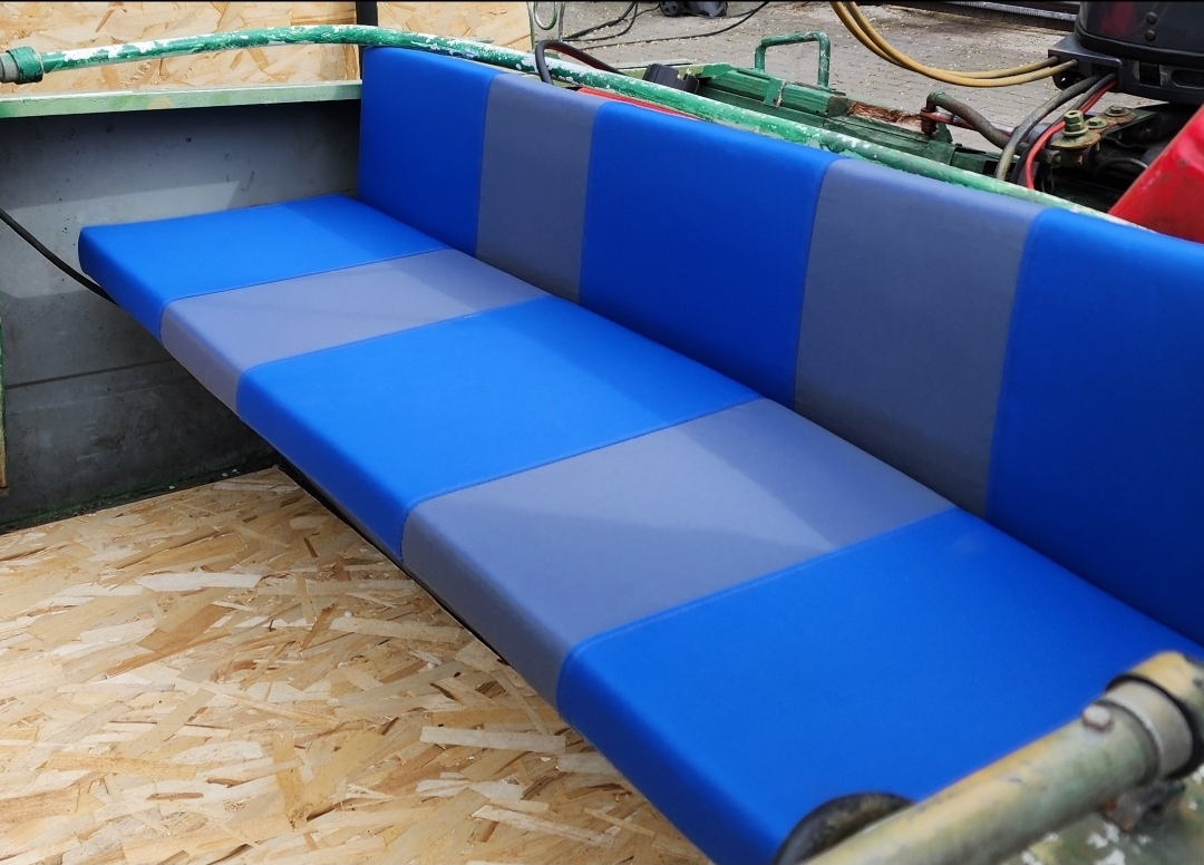

Салют. Ну что работа с корытом идёт
Корпус был полностью обескрашен путём
намаза 24л 12+12 смывки, далее загрунтован и покрашен. Купленные амортизационные стойки, кресла складные и диван из морского винила заказывал, стойки с поворотным механизмом и фиксацией, лебёдка с самосбросом, якорь, эхолот lowrance 9fs и стекло с проходом в нос. Всё новое брал. Наверное 200к вкинул уже, учитывая что только эхолот сотка.
Сейчас примерно 80% готовности, будет устанавливаться оборудование, тент ещё, салон, декор-расклейка бортов, возможно что-то типа "палубного тика" наклеено, пока выбираем, ну и походу пьесы что-то допиливать буду.

Для Прогресса все-таки FS9 маловат будет... Надо брать от 12"-ти.
А так - :snimau shlyapu:

Подуключены (на первом и втором фото) из чернухи и ставили их раньше без герметика. На моем с одной стороны была сквозная коррозия.

Да, но только FS серии, у меня на втором баркасе стоит 12-ка ti, отходят они уже, обновлений на ПО нет, мультитача нет, картинка блекловатая по сравнению с FS и фска быстрее намного.

Извините, неправильно написал: 12-ти дюймовый FS ...
И, кстати, вроде 12ti серии Elite тоже сенсорный экран имеет, такой же как и у FS-ки. А аппаратное железо там, безусловно, похуже )))

Сенсорный экран имеет вся линейка Elite к которой относится и модели ti, ti-2 и FS, а мультитач про который я упомянул в контексте FS, отличен от обычного тач в модели ti тем, что он мульти) его как на смартфоне можно крутить, приближать, удалять (масштабировать карты) раздвигать двумя пальцами одновременно, в обычном сенсоре так не катит, он реагирует на одно касание. Оч удобная штука.
Тач что экраны у них разные по сенсору и у фс он с антибликом и ярче , ну и много чего добавили, встроенный автопилот, актив- сонар (живой эфир) доп -опция, сеть ethernet для нескольких устройств и т.д. Датчик 3 в 1 active immiging одинаковый у фс и ti-2, а вот у первого ti другой, Totalscan, он показывает намного хуже хоть и тоже 3 в 1
