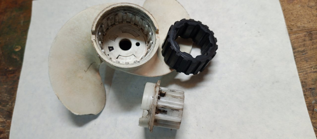

Втулку можно на 3д принтере напечатать, если есть образец! Я на Меркурий блэк макс печатал. Тольно материал нужно подобрать, мне из какого то белого напечатали. он не хрупкий, а пластичный!

Куплю винт и втулку(на фото нижняя) для Джонсон 4W76M
два варианта.1. купить винт на Али. 2.поставить на герметик для авто стекла (проверено). Первые винты на 3-4 вообще были чисто литые и без демпфера. Отдал такой винт для 3D сканирования. Буду печатать из карбона.
Есть вариант подобное сделать с моим образцом крыльчатки на миниводомет? Если да то какова цена будет — 3D сканирование + печать?
