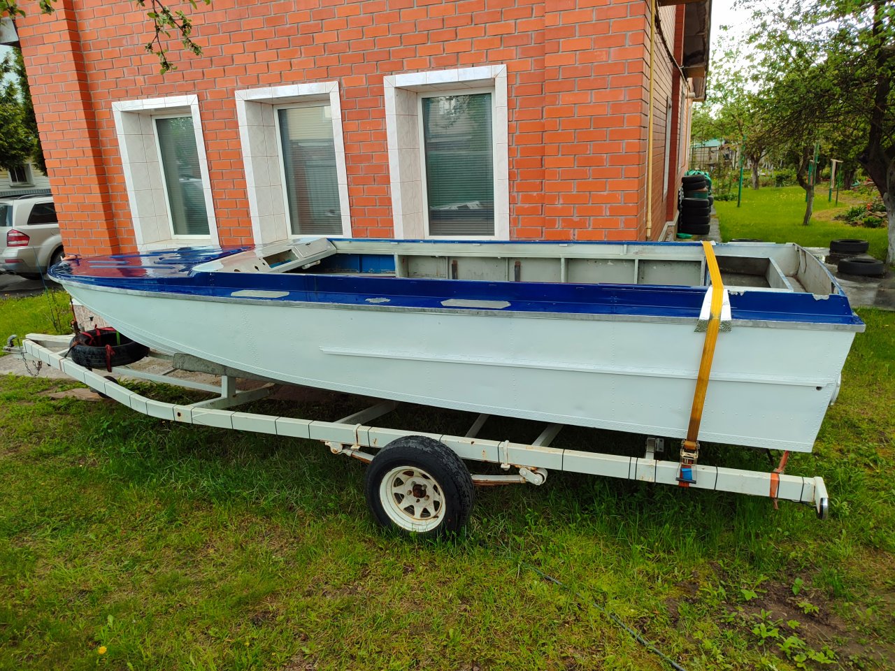

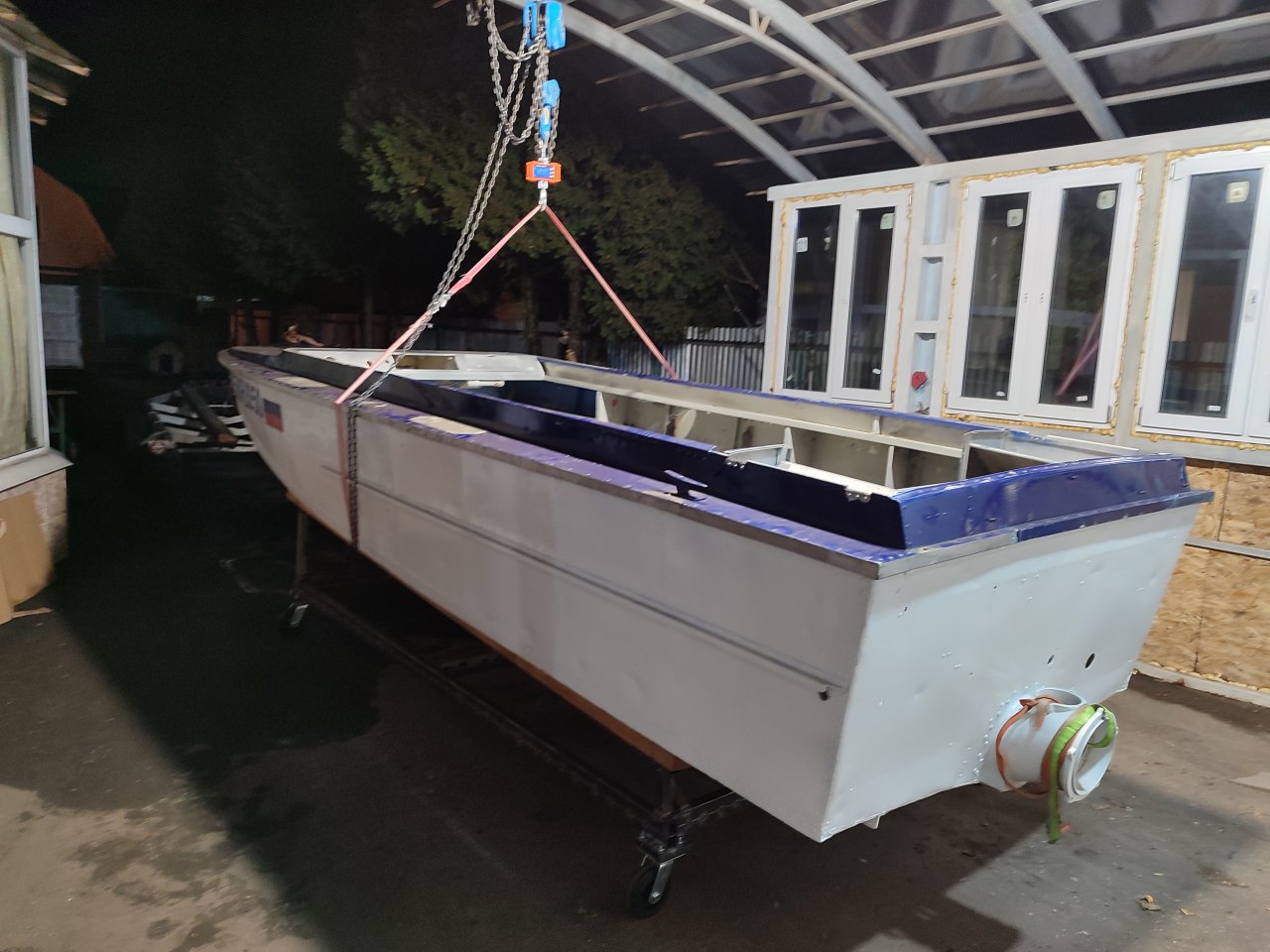

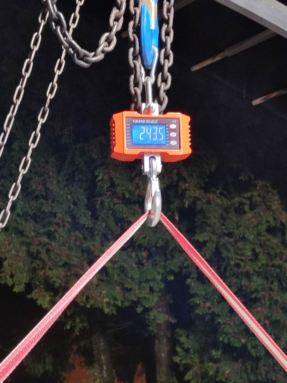

К тому же, определил примерный центр тяжести корпуса Амур-В.
С учетом большого полученного у вас материала переделки под подвесник - буду свой Амур готовить (переделывать) под подвесной лодочный мотор Suzuki DF90 (140).
Мотор уже приобретен. Заводил (с пол пинка) на несколько секунд. Не предполагал заводку на суше, хотел проверить стартер.
Звук работы двигателя понравился. Как будет на воде, сообщу уже весной. Если не заведу в бочке, после установки на транец лодки.
Прошу простить, если не правильно назвал Амур лодкой, так как в настоящий момент он еще катер.
