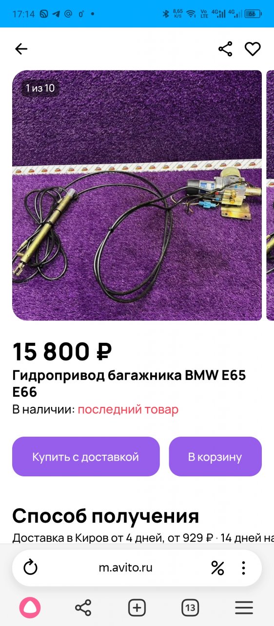

Мне вариант из подъёмника крышки багажника понравилось
БМВшный с отдельным гидроцилиндром на шланге
267602
гидростанция ставится куда хочешь ;)

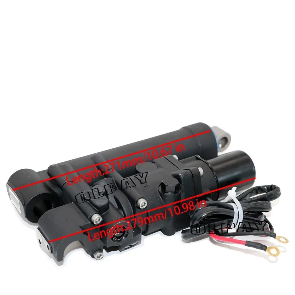

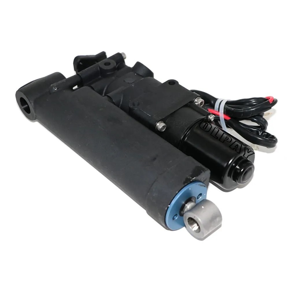

Спасибо за ответы, это не подойдет. Мотор ставиться на надувастик, на лодке установлена консоль с рулем в передней части и нужно сделать триммирование мотора. Я поискал в интернете из штатного нашел только такое:
Гидроподьемник лодочного мотора 65W-43800 Yamaha, 2-тактный, 25HP, 30HP, 40HP F25 F30HP, 40HP

не знаю, подойдет это подъемник на Парсун F9.9 EFI (места на нем мало) может надо раму менять? в общем х.з. что тут надо делать, может кто что видел или знает как.
Смотрите если ухо для крепления гидроподъема в подвесе. Если уха нет то только вариант ухо варить или менять у мотора подвес. Те что на фото у вас гидроподъемы скорее всего не подойдут. У ямах 9.9 15 стояли маленько другие.
