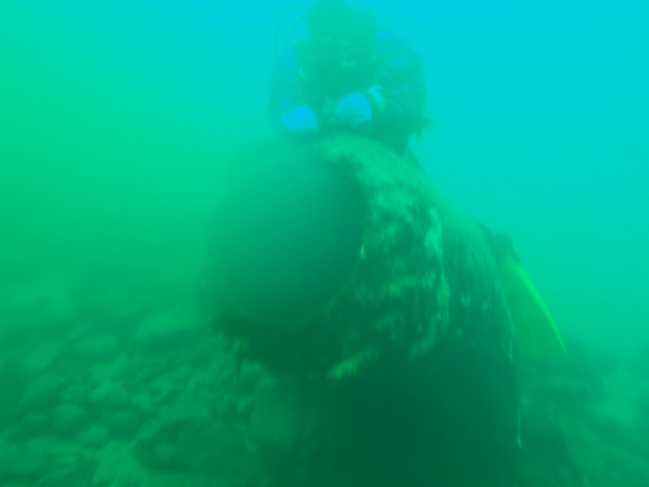

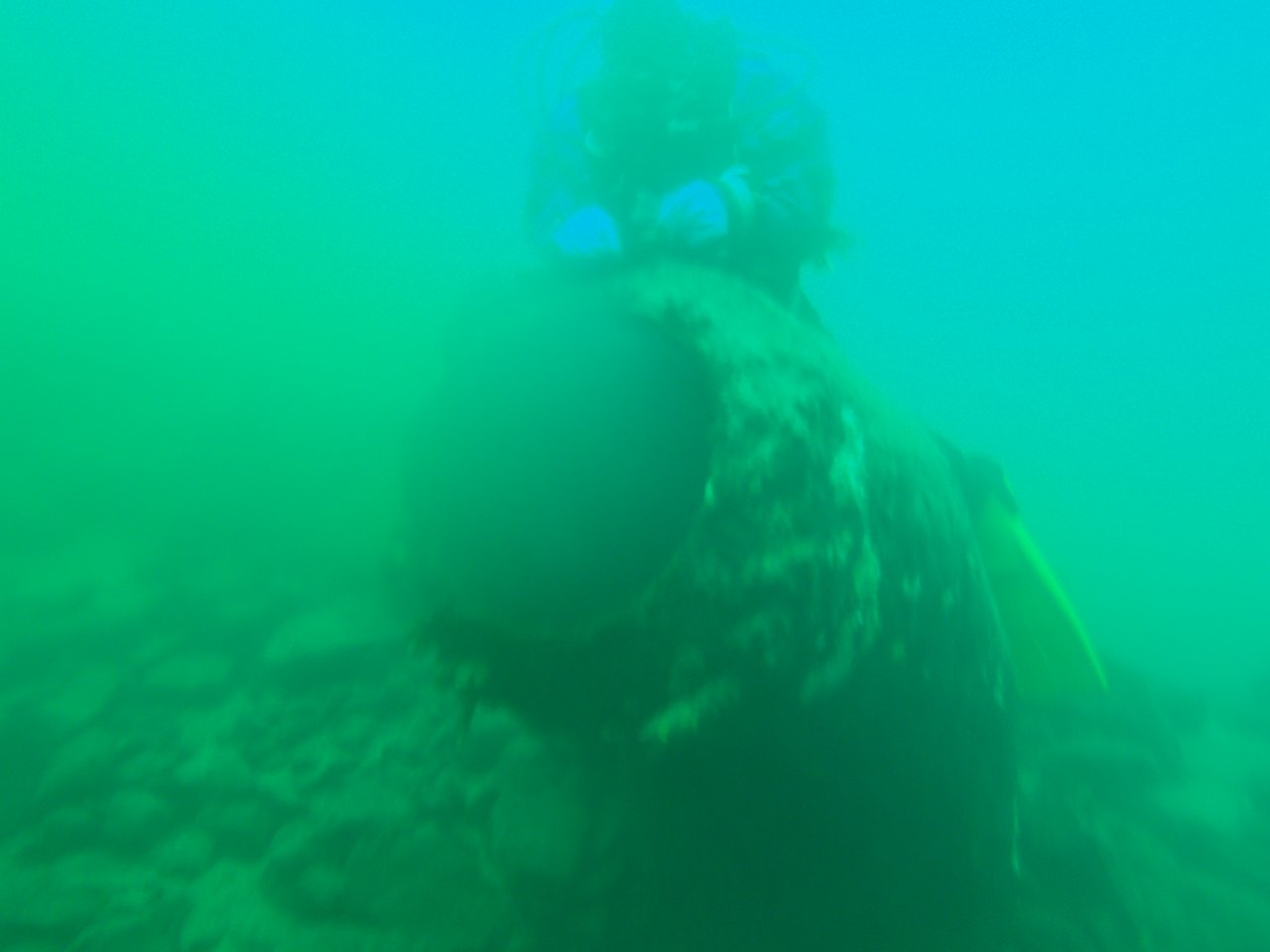

Может не в тему, извините. Про воду и твёрдое тело. Когда то, ещё Байкальский целлюлозно бумажный комбинат у нас работал, нырял по работе к трубам его сброса. Там три их было, на 18, 30, и 40 метров. Под конец существования БЦБК работала одна труба, на тридцадке. Каково же моё удивление было, когда увидел, что струя из трубы входит в окружающую воду, как в твёрдое тело... Абсолютно никакого возмущения рядом с выходом, никакого перемешивания. всё это потом, далеко дальше
6 293
755
Интересно, как это струя может входить как в твёрдое тело. Как шило?
26 357
1 499
Логично.
Чем выше давление и разная плотность тем позже диффузия.
