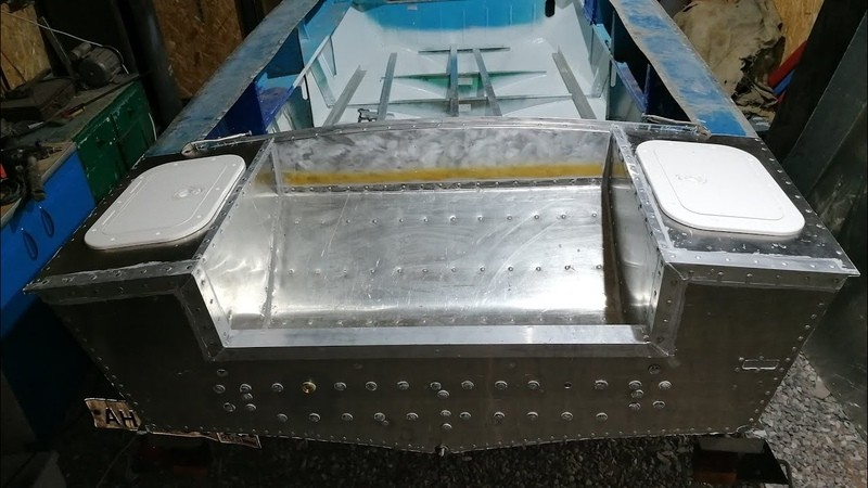

Доброго времени суток, уважаемые водномоторники. Восстанавливаю Прогресс-2. Лодка досталась в виде пустого корпуса, без сидений и прочего. Вихрь 30 с электрозапуском. Встал вопрос, как лучше разместить в лодке акумулятор и бензобак. Опыта у меня с этой лодкой не имеется, а в руководстве по эксплуатации П-2 компановка этих элементов не указывается. Логичнее разместить и бак и акумулятор ближе к двигателю, т.е. в моторном отсеке. Но бывают ситуации,когда вода заливает через транец и моторный отсек частично подтапливаетсч(там собирается некоторое колличество воды). При наличии там акумулятора - это может обернуться мягко говоря проблемами. Да и бензобак сложно туда ставить изза тросов рулевого управления. Думаю, логичнее и безопасне разместить акумулятор и бензобак под задним сидением слева и справа, чтобы эти два элемента были расположены на некотором удалении друг от друга. А где у вас распрложен бензобак и акумулятор? Поделитесь практиче

С вихрем 25, бак от жигули висел внутри бомболюка ,на перегородке, стояли гидролыжи,прогресс2м был, акб под задней лавкой, справа или слева зависит от того куда будет крен, и где руль
Потом по советам форумчан ,перенес бак в задние рундуку,по одному в каждый, и пожалел, с хондой на транце получил перевес на корму, но у меня был прог2м

Всё в корму. Прожик любит кормовую загрузку.
У меня акб и два бака по 25 литров и канистра 10л в моторном отсеке жили.
Мотор вихрь был.
Абсолютно согласен. Да догонная будет, но и ехать будет лучше.

Ну тут сразу два вопроса. Во первых что это за Прогресс-2 которому заливает корму. У меня такой проблемы никогда не было. Если речь о старом выпуске, то проще установить рецесс. И забыть о заливаниях.

Второе: это моё личное мнение, держите аккум подальше от бензобаков! Думаю что большой развесовки не будет если аккумулятор поставить в нос при управлении румпелем. Другое дело если это дистанция. Ну тогда под сидушку себе.

Дмитрий, я хотя не пользователь П2, но пару моментов скажу.
В любом случае, бензобак от АКБ должен быть удален!!! Иосиф уже сказал про это. Bозможно бак разместить в моторной нише, а АКБ под сиденьем. Ну в дальнейшем сделать отливную нишу как у П-2М - Иосиф тут 100% прав. Не думаю, что подмоторная ниша в нынешнем состоянии послужит хранилищем мотора.

Ну тут сразу два вопроса. Во первых что это за Прогресс-2 которому заливает корму. У меня такой проблемы никогда не было. Если речь о старом выпуске, то проще установить рецесс. И забыть о заливаниях. Посмотреть вложение 264330
Бывает. Конечно нужен рецесс.
Согласен. Подальше друг от друга но не далеко от кормы.

Дело не в обжитых клеммах. А в том что гремучий газ бывает взрывается, пары могут взорваться от искры. Так может проще перебздеть?

Лично горел. Потому и советую. Именно искра. Одно радует что сгорела не моя лодка. И таких случаев несчесть. А всё оказалось банально. Хозяин пролил бензин в кормовой отсек, а я решил воду откачать. Клемму накинул, искра, пожар. Я в больнице с ожогами лица и рук.

И так вывод: если есть возможность разделить, значит нужно это сделать. Кроме того, так удобнее с ним обращаться. В Прогрессах подмоторные отсеки очень неудобные. А так сидушку откинул и всё! Лучше уж лишний бак с бензином туда бросить.

Вот смотрю картинки и думаю, а куда там ставить АКБ если будут стоять два бака?

У меня по краям стояло два пластиковых ямаховских ббака, по центру акб притянутый резиновым жгутом к переборке и канистра 10л НЗ.
