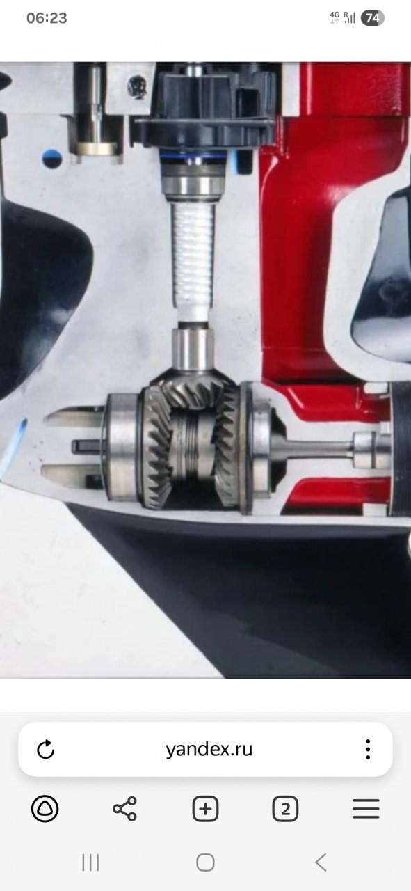

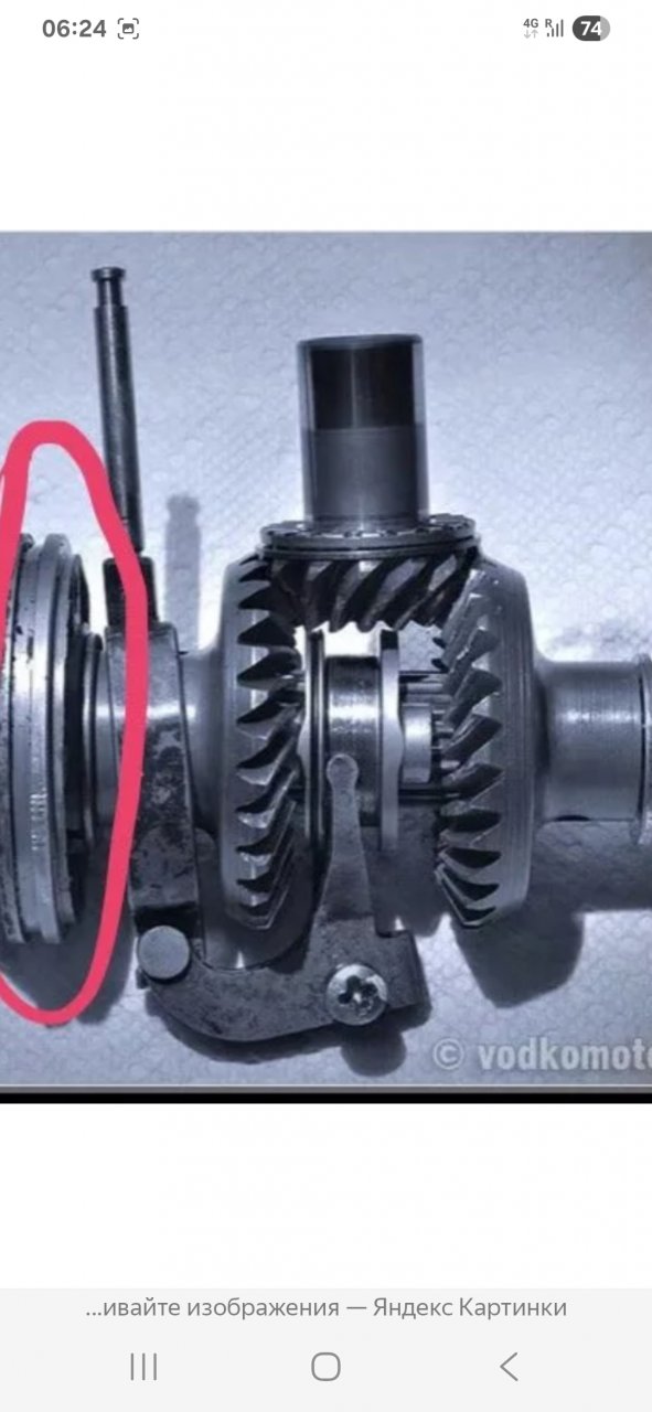

Зато есть зацеп на муфте переключения, и шлиц на самом валу, при вращении возникает поток масла, он и цепляется
подуй на шарики подшипника,он же крутится ;)
