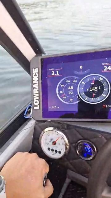

Ура! Все заработало. Спасибо неравнодушным. Я очень рад, столько сил и времени на это убил и оно пришло. Лодка пошла. Мотор совсем по другому заработал, даже немного потише чем было, со старата подрыв прям бешенный, даже страшно немного как на гидроцикеле. По скоростным показателям конечно не 70 км, но 62 я сегодня получил и обороты 5 800 - 5900. Думаю если еще с винтом поиграться лифт убрать то будут все 66-67 , а может и 70))) Но это не главное, главное мотор правильно заработал, запел можно сказать!

Нуу, 70 км/ч это нужно 19" крутануть на 6000
Твой новый винт работает просто :good:
