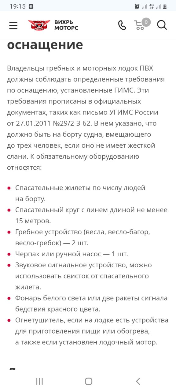

Детям и себе обязательно жилеты. Много питья, достаточно еды, средства от солнца.

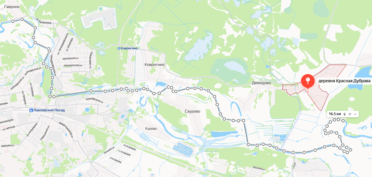

Для разовой акции приложение не нужно, маршрут можно и в Яндекс-картах достаточно быстро набить с достаточной точностью, получается в районе 17 км. Течение как понимаю там ~1 км/ч, еще 2-3 можно добавить будет веслами (при условии отсутствия встречного ветра), итого по идее за день можно пройти - но руки забьешь с непривычки 100%. Плюсом целый день на воде если будет солнце - можно сгореть, нужна защита от него. Предусмотри точки схода с маршрута, чтобы если устали/надоело/не успеваете - спрыгнуть ранее.

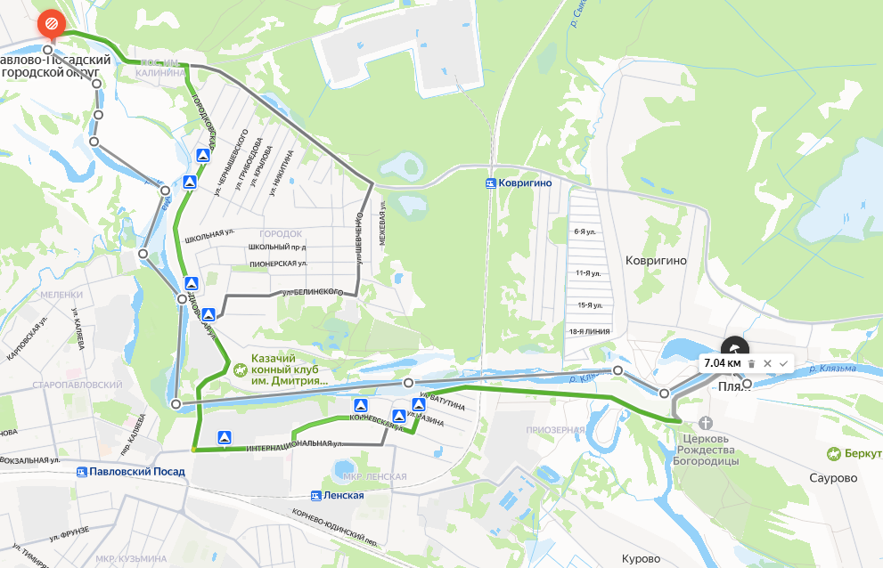

В целом я бы посмотрел для начала маршрут покороче хотя бы раза в два. Чтобы час-полтора ходу - отдых на берегу, рыбалка - еще час-полтора ходу. Детям по опыту быстро надоедает однотонное сидение в лодке, 5-6 часов ходовых точно не вынесут за раз.

Вот да, а если им зайдет и скажут "давай еще" - следующий сплав спланируете подлиннее.

В такой лодке втроем... Да еще дети... Ну час-полтора хода до первой остановки, последующих захотят еще ранее. Маршрут, на две промежуточных остановки, третья - финиш. Иначе это будет пытка, а не путешествие.
