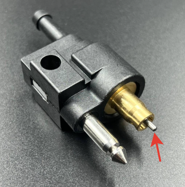

У меня кстати была проблема с коннекторами ямаховскими именно, штырь клапана проваливался не открывая потока. Полечил, одев на шток коннектора изоляцию от провода подходящего диаметра, чтобы на штырьке сидел плотно.
262989
10 748
4 644
Там и резинки рвутмя и конектора с разными диаметрами, фиксаторами и т.д.....

Ибо конекторы это хрень
Да.Поебень зачетная.Особенно ямаховские.Понаворотили черти чо...
Мне нравятся совкоконнекторы.Шарик выбил,шланчик натянул и алга...
При определенном жизненном опыте пользователя,даже хомут ни нах.

Ибо конекторы это хрень, по мне так шланг с хомутом практичнее.
Ну не знаю парни, .... мне бы конечно очень хотелось чтобы это какой то конектор был виновником всего , НО я без раздумий сразу возьму новый такой же ориг. конектор..... ибо сколько он прошел, как он только не зомораживался, он работает.....

Ямаховские коннекторы - редкостное говно. Поэтому ставлю сейчас на все свои моторы коннекторы от Тохи. То, что коннектор может быть негерметичным - очень большая вероятность, особенно после многократного замораживания в луже.
За Тоховские конекторы... учту.
Сразу вопрос, как под капотом "папа" крепится, он такой же по форме? Та часть которая на поддоне..
